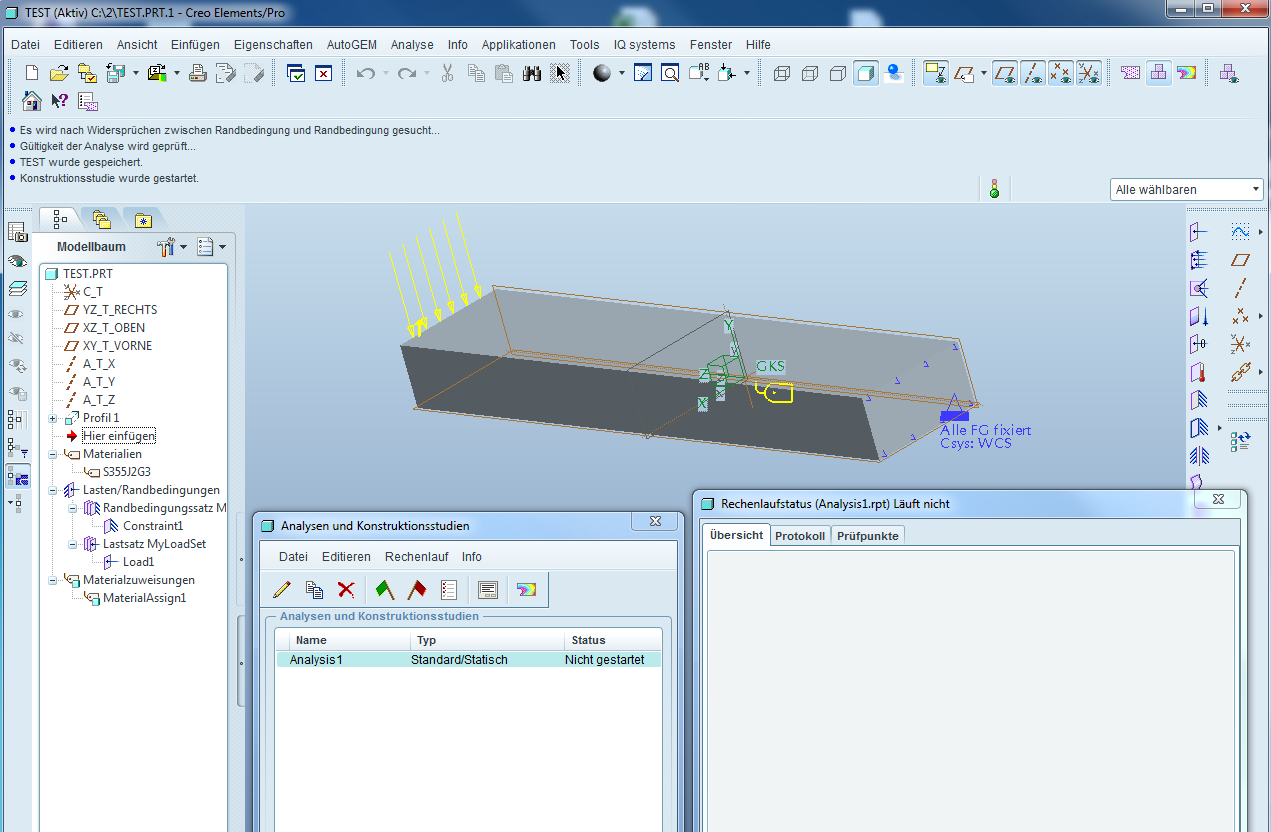

ich habe ein Problem bei der Berechnung eines Formrohres in Mechanica.
Eigentlich simpel. Habe mein Bauteil auf der einen Seite fixiert und drücke auf der anderen Seite mit einer Kraft auf den Bauteil.
Die Kraft-und Momentenlast, das Material und die Randbedingungen sind bereits alle definiert. Wenn ich aber meinen Bauteil mit der statischen Analyse berechnen will und den Rechenlauf starte passiert gar nichts.
ProE schreibt auch keine Fehlermeldung und stürzt auch nicht ab.

Habe mich jetzt ein bisschen schlau gemacht.
Bei dem Rechenlauf startet normalerweise eine exe-Datei (msengine.exe).
Diese startet bei mir jedoch nicht.
Firewall und Anti-virusprogramm habe ich auch schon ausgeschaltet und versucht. Leider ohne Erfolg. Woran könnte es noch liegen?

Und damit Du nicht ein drittest Mal die selbe Frage stellst: Hast Du schon das Creo Setup nochmal durchlaufen lassen um den Pfad zu Mechanica anzugeben, welche bei der ersten Installation vielleicht nicht eingetragen wurde?

Hallo Meike,
ich habe jetzt nochmals das Setup durchlaufen lassen, mit dem Teilerfolg das zumindest msengine.exe wieder startet (aber auch nur kurz)
Leider bekomme ich noch immer kein Ergebnis. Woran könnte es noch liegen? Wie schon erwähnt ist das Bauteil komplett definiert und auch den Pfad als mögliche Fehlerquelle kann ich ausschließen

kleiner Nachtrag. Die grüne Flagge (Rechenlaufstart) ist bereits gedrückt. Zuerst steht Rechenlaufstatus (analysis1.rpt) läuft. Danach stellt es um auf Läuft nicht und dann passiert nichts mehr.

leider habe ich keine andere Lösung mehr gesehen als das ich ProE komplett deinstalliert und neu installiert habe. Dabei habe ich auch gleich ein Versionsupdate durchgeführt. (M260)
Jetzt funktioniert wieder alles.
Keine Ahnung woran es gelegen hat. Seltsam war das nach der Deinstallation komischerweise die msengine.exe-Datei noch immer im Ordner zu finden war.
