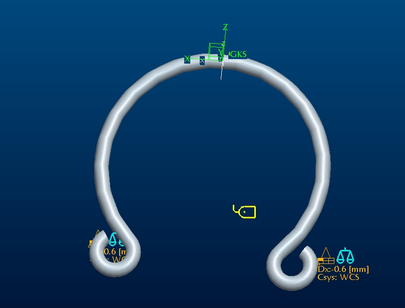

besteht die Möglichkeit diesen Werkstück ohne Fixierung -> so wie im Bild zu simulieren?
Besten Dank

Hallo Simon!
Das kommt darauf an...
Prinzipiell ist sowas möglich, jedoch stark von deinem Modell (RB und Lasten) abhängig.
Bei der Definition einer statischen Analyse gibt es die Möglichkeit mit "Massenträgheitsentlastung" zu rechnen. Dabei werden die Randbedingungen nicht verwendet. Setzt natürlich voraus, dass die Last so definiert wurde, dass das Bauteil nicht wegfliegt. Anwendung ist z.B. bei einer Zuglasche die einzeln gerechnet werden soll.
Weiterhin hast du die Möglichkeit mit einer "Feder zur Basis" zu rechnen. Dein Modell wird so zwar gelagert, jedoch kannst du mit der jeweiligen Federsteifigkeit den Einfluss auf dein Bauteil begrenzen.
