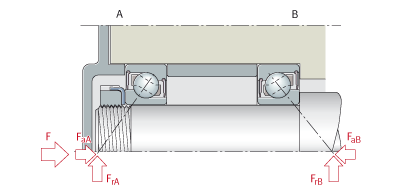

es gibt ja die Last "Lagerlast" mit Cosinus-Lastverteilung.
Von meinem Verständniss her ist die Krafteinleitung für reine Radiallager ok.
Wie ist das Ganze bei Schrägkugellager-Lagerlast zu sehen?

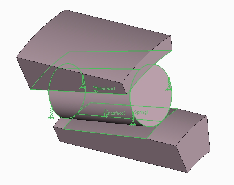

erstellt am: 22. Apr. 2013 10:47    Editieren oder löschen Sie diesen Beitrag!  <-- editieren / zitieren -->   Antwort mit Zitat in Fett Antwort mit kursivem Zitat    Unities abgeben: 1 Unity (wenig hilfreich, aber dennoch)2 Unities3 Unities4 Unities5 Unities6 Unities7 Unities8 Unities9 Unities10 Unities Nur für Hans1978 10 Unities + Antwort hilfreich
=> anbei ein Bild zu einer Variante des Kegelrollenlagers.
Gruß Paul

Hallo Paul,
danke für die Antwort. Das Bild sieht für mich aus, wie aus dem verlinkten Vortrag. Bei dieser Methode sagt du selbst, dass diese sehr langwierig ist. Bei z.B. 20 Rollen wären das im Lager 40 Kontakte. Kontakt möchte ich möglichst vermeiden, wg. Turn-around-Zeit.
Ich dachte an einen Screenshot, oder evtl. sogar ein Modell, von deinem angesprochenem Feder-Ersatzmodell. Aber ich denke, es trifft das:
http://ww3.cad.de/foren/ubb/Forum67/HTML/001487.shtml
Die Kräfte in der "Kontaktfuge" kennt man.
Mein Ziel ist auch, Hilfsbauteile nach Möglichkeit zu vermeiden.
Ich möchte Last "Lagerlast", um echte Lagerlasten abzubilden, die nur ja nur "drücken" können.
Ich bräuchte aber, dass "Lagerlast" das "Drücken" auch in axialer Richtung mitmacht, was aber anscheinend nicht geht.
Lagerlast lässt nur radiale Kraftkomponenten zu bzw. ignoriert die eingegebene Axialkraftkomponente, somit lässt sich der resultierende Lastvektor vom SKuLa nicht eingeben.
Liege ich dann falsch, wenn ich die bei "Lagerlast" ignorierte Axialkratkomponente dann als separate Last z.B. mittels "Gesamtlast auf Fläche" auf die axiale Lager-Anlagefläche gebe?

erstellt am: 24. Apr. 2013 07:46    Editieren oder löschen Sie diesen Beitrag!  <-- editieren / zitieren -->   Antwort mit Zitat in Fett Antwort mit kursivem Zitat    Unities abgeben: 1 Unity (wenig hilfreich, aber dennoch)2 Unities3 Unities4 Unities5 Unities6 Unities7 Unities8 Unities9 Unities10 Unities Nur für Hans1978 10 Unities + Antwort hilfreich
Ja, eine zusätzliche Last wäre wohl am einfachsten. Man könnte aber auch eine funktionsgesteuerte Flächenlast (statt Lagerlast) einfügen.
Gruß Paul
