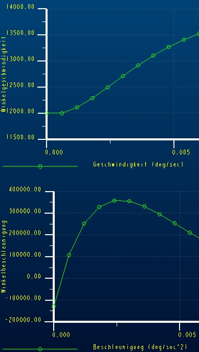

ich habe einen Servomotor definiert, der die Beschleunigung eines 2-Zylinder-Ottomotors haben soll.
Dazu habe ich unter [Profil | Betrag | Benutzerdefiniert] ein Polynom 8. Ordnung (Regression einer Messung) angegeben, dass näherungsweise dem Beschleunigungsverlauf einer Zündung/Umdrehung entspricht.
Wenn ich mir die Graphen ansehe, fällt auf, dass die Beschleunigung am Anfang a < 0 ist. Die Geschwindigkeit müsste also von der Anfangsgeschwindigkeit ausgehend abnehmen. Sie bleibt aber konstant, da in dem Bereich keine Stützpunkte liegen.
1. Kann man die Auflösung/Anzahl der Stützpunkte ändern?
2. Ist das nur ein Darstellungsproblem, d.h. rechnet Pro/E bei dynamischen Analysen algebraisch und numerisch?
(3. Wenn ich schon dabei bin: Kann man die Einheit für Geschwindigkeit und Beschleunigung in rad(SI) ändern?)
Danke im Voraus!
Michael.
