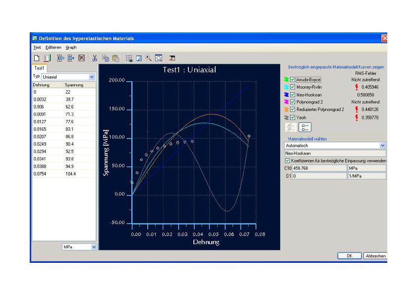

ich habe momentan das Ziel, einen Werkstoff mit Mechanica hyperelastisch zu berechnen, und dazu kann man ja Daten unter "Durch Tests definieren" eingeben, daraus ergibt sich ja eine Kurve, und dann sieht man im Bild, wie gut sich die einzelnen Materialmodell-Kurven an das gewünscht Verhalten annähern. Jetzt bin ich aber der Meinung, daß die Kurven ein bißchen besser passen könnten. Und in ANSYS ist es doch so, daß man exakt nach einer Materialmodell-Kurve rechnen kann - in meinem Fall im Bild die Kreise. (oder nicht?)
Ich nehme an, daß das in Mechanica nicht möglich ist, oder?
Auf der anderen Seite habe ich einige Beiträge im Netz gefunden, in denen Mechanica mit ANSYS verglichen wurde, und da steht Mechanica ANSYS in nichts nach - im linearen Bereich. Ist das im nicht-linearen Bereich auch so?

jetzt habe ich doch tatsächlich das Bild vergessen ...

warum gibt es bei Dir keinen Null- Punkt?
Ansys hat deutlich mehr Materialgesetze, hat damit bessere Möglichkeiten, Deine Messung zu approximieren.

Was den Nullpunkt angeht hat sich da bei mir ein kleiner Fehler eingeschlichen.
Aber auch mit der korrigierten Version passen die Materialkurven nicht wirklich.
Ich habe mittlerweile die Befürchtung, daß sich mein gewünschtes Materialverhalten nicht wirklich abbilden lässt.
Ich denke daß man mit Mechanica Metalle recht gut abbilden kann, aber wahrscheinlich hört es dann bei Kunststoffen im plastischen bereich auf.
Dann muß ichs wohl doch generell an die Berechnungsabteilung geben.
