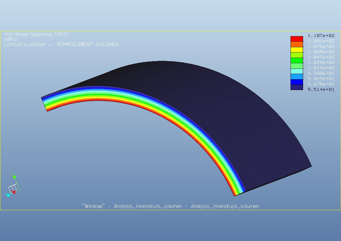

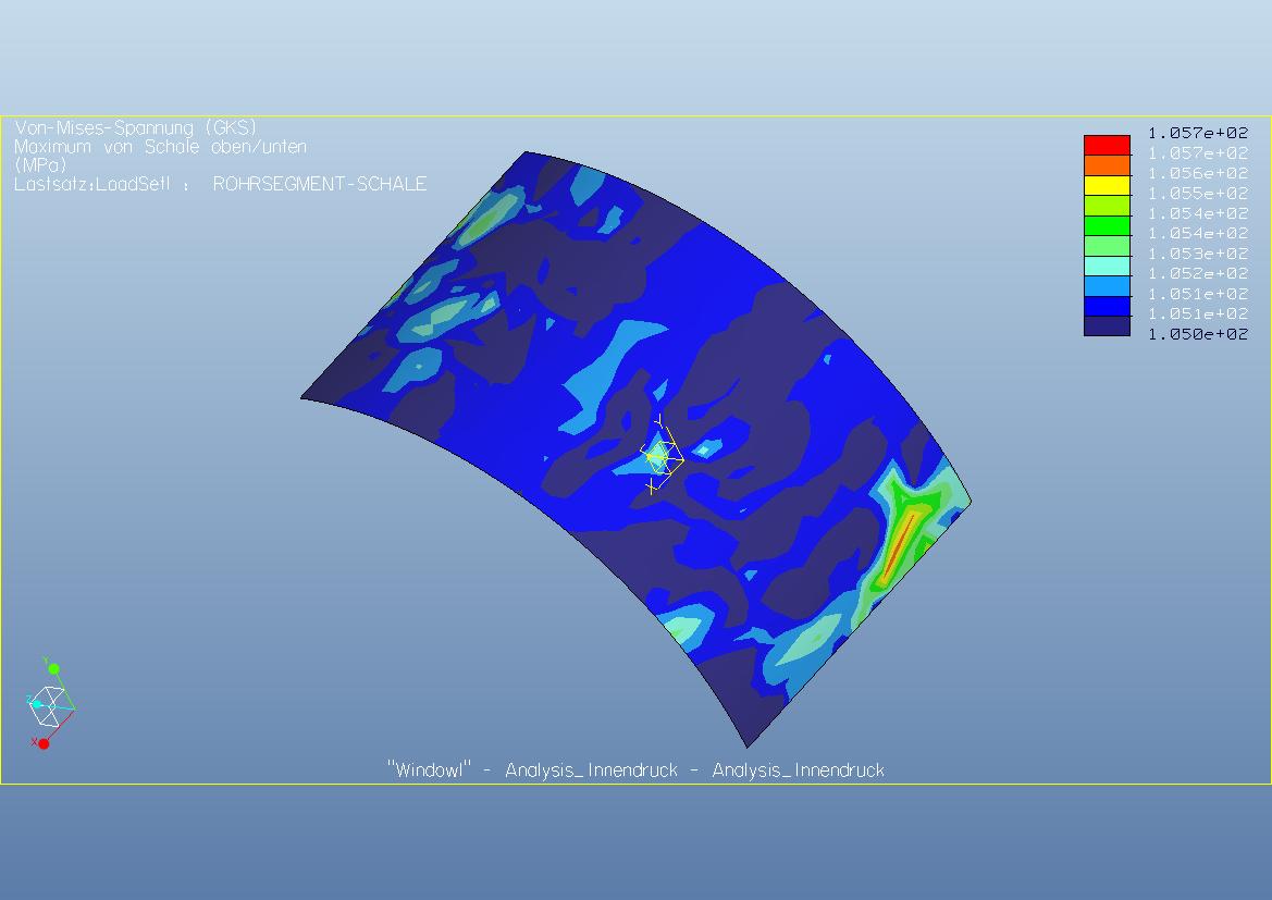

ich beschäftige mich gerade mit ein paar Vergleichsrechnungen die ich als Volumen- und Schalenmodell rechnen möchte. Das beigefügte Modell zeigt einen Viertelzylinder unter Innendruck. Mechanica rechnet zwar (nur einen Durchlauf???), die Spannungsergebnisse sehen sehr merkwürdig aus.
Ich habe die gesetzten Symmetrierandbedingungen im Verdacht. Der Versuch, sie durch Verschiebungsrandbedingungen zu ersetzen führte immer zu abgebrochenen Analysen.
Oder ist meine Schale zu dick in Relation zum Durchmesser? Welche Werte sind da zulässig?

Dein Modell liefert bei mir folgendes Ergebnis.
Ich kann kein Problem erkennen, MECHANICA rechnet allerdings nur einen Durchlauf, da nichts los ist  , sozusagen.
Gruß Paul

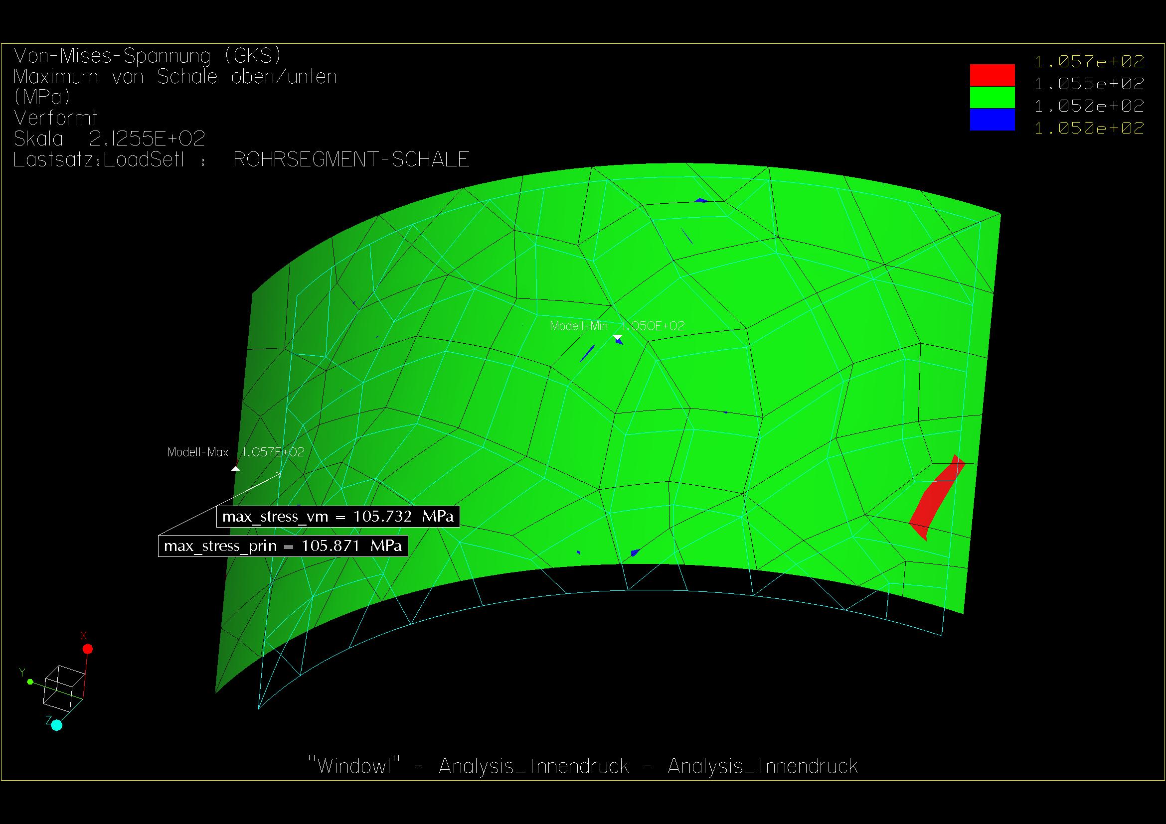

vielen Dank für Deine Antwort. Mich hat irritiert, dass ich beim Schalenmodell eine etwas seltsame Spannungsverteilung bekomme und immer nur Spannungen von etwa 105MPa sehe. Rechne ich das gleiche Modell als Volumen sehe ich Spannungen zwischen 95 und 110MPa.
Ich habe noch versucht im Schalenmodell mit Spannung oben bzw. unten weitere Informationen zu bekommen, sehe aber immer nur die 105MPa, also etwa den Wert, der beim Volumenmodell in der Mitte auftritt. Weil Mechanica auch immer nach einem Durchlauf fertig war, war ich etwas verunsichert.
