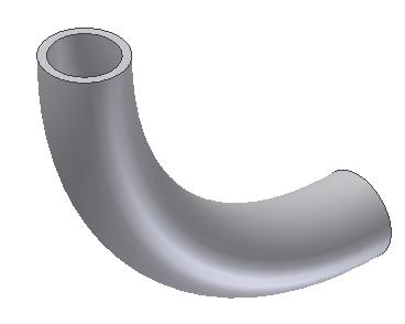

Hallihallo,
ich bin recht neu in ProMechanica, und vor allem was die Berechnung von Rohrleitungsteilen angeht.
Die Aufgabenstellung ist einfach: Die maximalen Spannungen eines Rohrbogens unter Innendruck sollen berechnet werden. Später kommen noch Ausschnitte dazu, aber das soll vorerst mal nicht berücksichtigt werden.
Last ist natürlich der Innendruck, aber wo genau setze ich welche Randbedingungen?
Bin für jede Hilfestellung offen. Danke schon mal für eure Mühen!!!

Ohne das Modell zu kennen, ist es natürlich nicht ganz einfach, entsprechende Tipps zu geben. Allgemein musst Du jedoch darauf achten, dass das Modell immer mindestens statisch bestimmt ist. Das heißt, dass es unter Last nicht im Raum "verschwinden" darf. Achte also auf entsprechende Randbedingungen. Diese sollten möglichst nah an der Realität liegen, um aussagekräftige Ergebnisse zu erhalten (eventuell kannst Du ja damit anfangen, die beiden Rohrenden fest einzuspannen). Für einen Innendruck kannst Du die zur Verfügung gestellte Schaltfläche "Drucklast" nutzen oder eben über die Menüleiste "Einfügen" die entsprechende Option wählen. Um einen Einblick in die Arbeit mit Mechanica zu bekommen, kann es nicht schaden, sich mit dem ein oder anderen Lehrbuch auseinanderzusetzen (z.B. Pro/Mechanica verstehen lernen von Paul Kloninger).

Die Einspannung der Rohrenden war auch meine erste Überlegung
Leider habe ich dann eben an diesen Stellen logischerweise extreme Spannungen, da sich der Bogen ja durch den Innendruck dehnen wird.
Das Buch "Pro/Mechanica verstehen lernen" habe ich ebenfalls hier liegen. Für gerade Rohre lässt sich Kapitel 6 super anwenden. Für Bögen fehlt jedoch die Möglichkeit die Symmetrie analog anzuwenden.
Anbei ein Bild (Inventor) eines Rohrbogens. Wirklich ganz simpel...

durch das Vierteln des Rohrbogens wären schon 2 Freiheitsgrade mit den Symmetrie-RB's gesperrt. Fehlt nur noch ein Punkt, gehalten z.B. durch eine weiche Feder-zu-Basis. Eine Ersatzkraft am Rohrausgang sollte jedoch sein.
Oder gar keine Symmetrie nutzen und ohne RB's, also mit Massenträgheitsentlastung rechnen.

Die Ergebnisse können sich sehen lassen. Bei der Option Massenträgheitsentlastung legt Mechanica intern scheinbar selbst eine sehr weiche Feder-Basis-Beziehung fest.
Die Probe aufs exempel einer geraden Rohrleitung ergibt nach Kesselformel, 2D FE mittels Symetrie, und 3D FE mittels MTE bis auf die 2te Nachkommastelle die selben Spannungen!!! TOP!
Nur die Verschiebungen sehen etwas verquer aus. Ist aber bei den weichen Fehlern in Zusammenhang mit der Rechenungenauigkeit ganz logisch.
