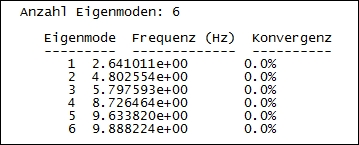

ich möchte einen 35m langen Behälter auf Eigenfrequenz untersuchen.
Der Behälter hat einen Festsattel und drei Gleitsättel => die Randbedingungen / Freiheitsgrade sind an den Sätteln definiert.
Der zu untersuchende Bereich ist 0 bis 10Hz.
Ergebnis der rpt-Datei:
   Anzahl Eigenmoden: 4
      Eigenmode  Frequenz (Hz)  Konvergenz
         1  2.615219e+00       2.2%
         2  4.899153e+00       5.4%
         3  6.027175e+00      12.4%
         4  9.453751e+00     100.0%
Frage 1: Spalte Konvergenz im RPT-File steht für ...?
Frage 2: ich möchte den Modalen Anteil - die Modale Masse - der jeweiligen Eigenmode bestimmen?
Da steh ich nun und weiß nicht weiter?

Hallo Gerald,
wie Du schon an den Konvergenzwerten gemerkt hast, ist Dein FE-Modell noch unbrauchbar.
Leider verwendest Du WF3, so kann ich kein Modell für Dich ins Forum stellen.
Folgende Korrekturen solltest Du vornehmen, leider ist auch die Pro/E-Modellierung etwas unglücklich:
1) Für das Schalenmodell alle Bleche exakt "passend" und besser die Option "dünn" verwenden, so wird das Schalenmodell automatisch erstellt, jedoch nicht komplett, denn
2) Unter dem Behälter hast Du Schalen variabler Dicke, diese sollten manuell vervollständigt werden.
3) Zur Zeit hast Du eine gemischte Vernetzung und jede Menge automatisch erzeugter starrer Verbindungen, soetwas konvergiert ganz schlecht.
4) Eine Modalanalyse, dazu noch als Schalenmodell verlangt ausdrücklich eine feine Vernetzung, sonst hast Du keine Chance, alle gesuchten Eigenfrequenzen zu erwischen.
5) Für die Bestimmung modaler Massen würde ich eine kurze Erdbebenanalyse empfehlen.
Gruß Paul
PS: Eine dynamische Analyse auf der Basis von diesen bis 10 Hz berechneten Eigenfrequenzen wäre nicht praktikabel, denn die gesamte effektive modale Masse würde voraussichtlich nicht mal 30% erreichen.

Nachtrag: Eigenmoden, von mir ausgerechnet, an einem nicht vollständig "reparierten" (Füße sind nicht ganz i.O.) Modell.
