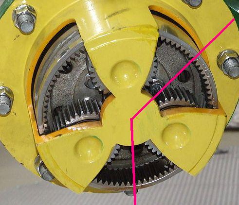

also die Vorgehensweise mit dem Materialschnitt ist die einfachste und nicht verkehrt, da der weg geschnittene Teil für Mechanica nicht da ist.
Du kannst dir auch eine Berechnungsbaugruppe erstellen, die mit den entsprechenden Teilmodellen, also vorbereiteten Einzelteilen, ausgestattet ist. Das ist dem Bearbeiter überlassen.
Sollte dein Getriebe aber zu Komplex sein, dann ist es besser das gesamte Modell zu betrachten, wobei ich denke, selbst bei Schrägverzahnungen sollte das kein Problem sein, da die Zähne, die geschnitten werden "nicht" belastet sind. Bzw. sollte dann im Bericht auf einen möglichen Fehler an diesen Stellen hingewiesen werden.
Im Anhang ist ein von Wikipedia entliehenes Bild zur Verdeutlichung.
Micha
P.s.: Rechtschreibfehler erhöhen die Aufmerksamkeit des Lesers
[Diese Nachricht wurde von Micha K. am 22. Feb. 2012 editiert.]
