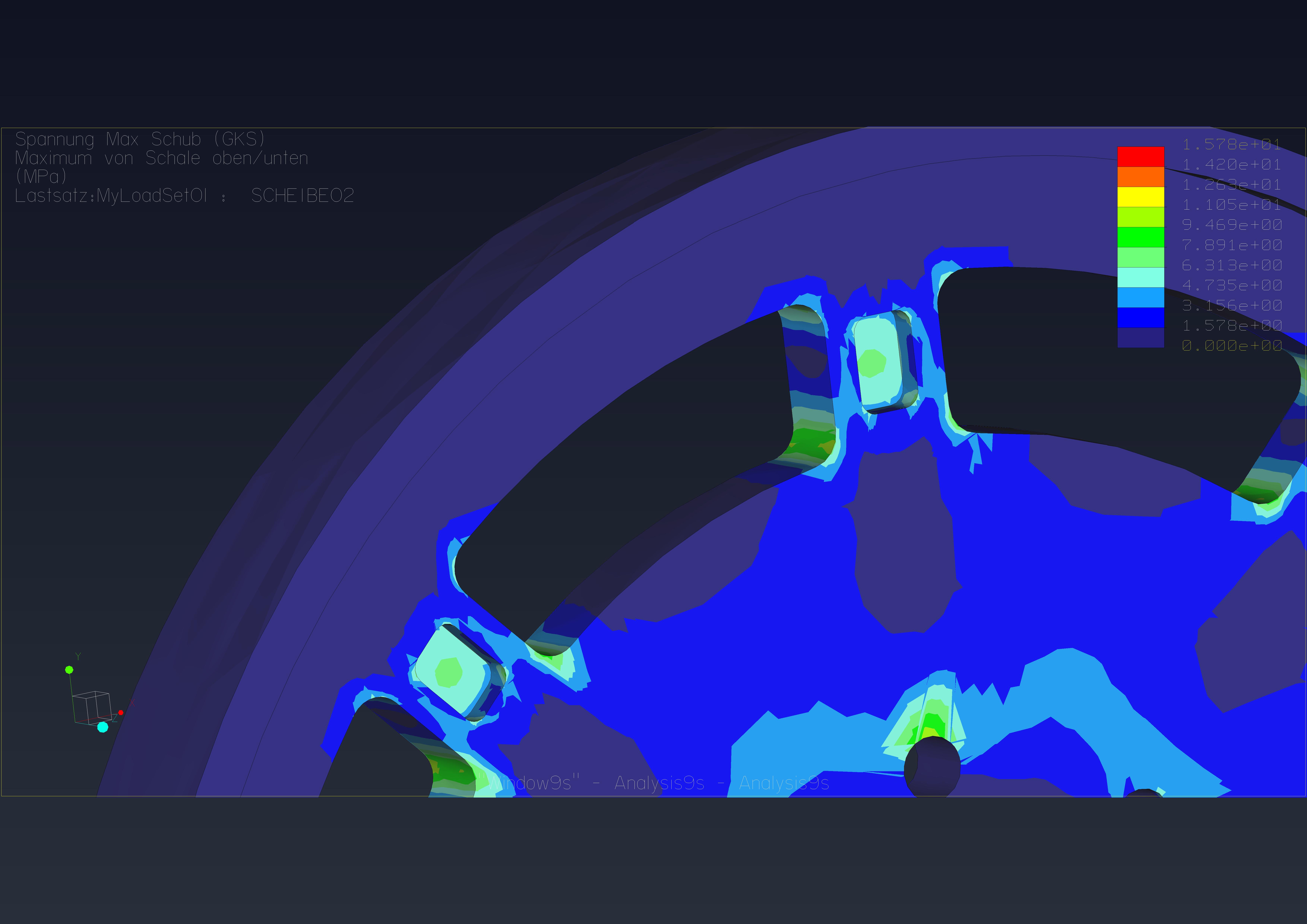

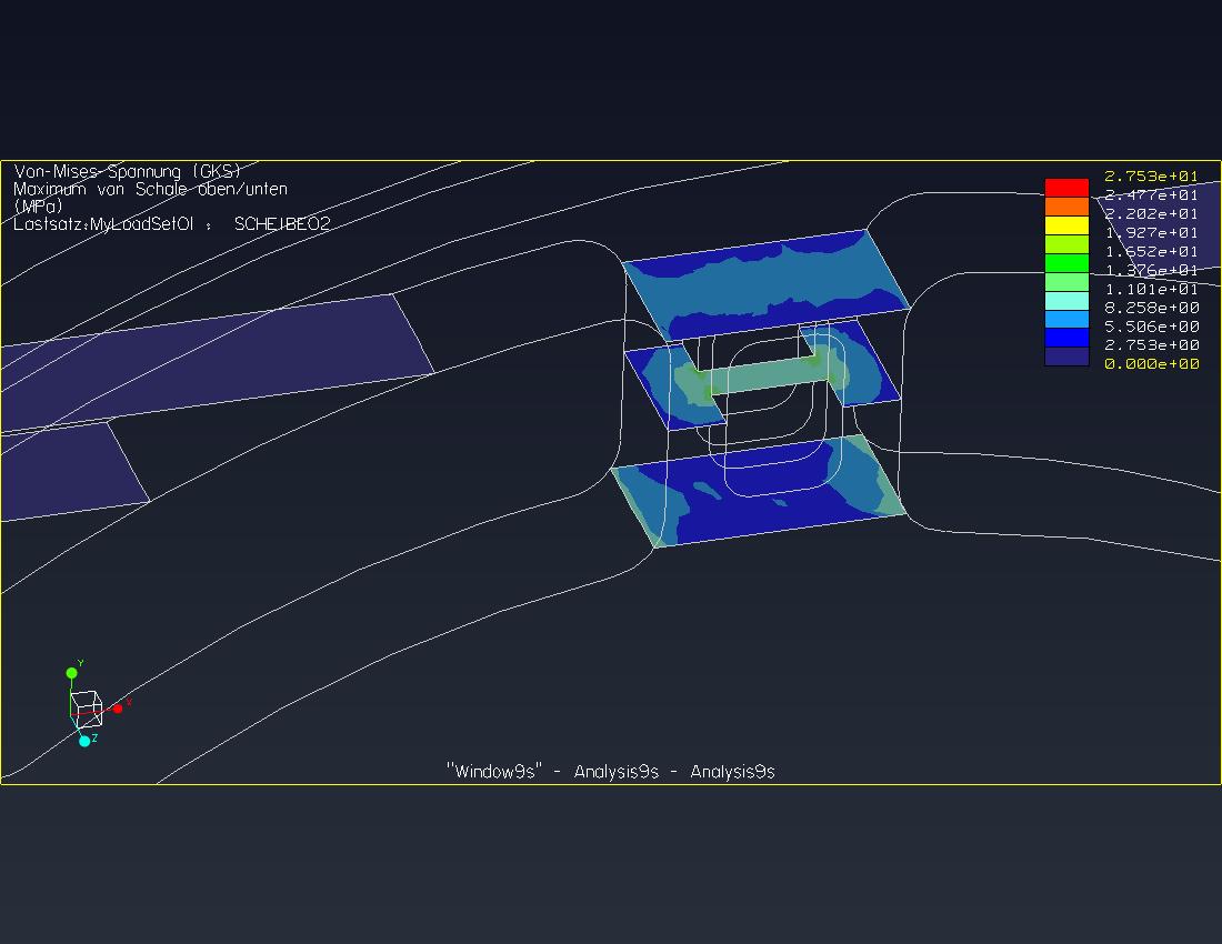

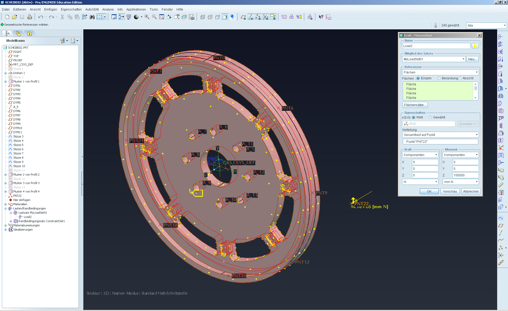

Ich soll im Rahmen einer Arbeit an der Uni an einer vereinfachten Riemenscheibe eine FEM-Berechnung durchführen. Dabei soll der Umschlingungswinkel und die Riemenvorspannkraft vernachlässigt werden. Es soll einfach "nur" ein Moment (z.B. 100Nm) auf die Scheibe übertragen werden. Dabei wird die höchste Belastung wohl an den Speichen stattfinden. Das soll ich auch "von Hand" berechnen und mit der FEM überprüfen. Allerdings sind die Spannungen laut der FEM viel geringer als die, die ich berechnet habe. Ich habe z.B. für die den Radius 45mm, also mitten in der Vertiefung der Speiche eine Biegespannung von 64 N/mm², eine Schubspannung von 11 N/mm² und letztendlich eine Vergleichsspannung von 67 N/mm². Die FEM liefert mir als höchste Belastung gerade mal 27,5 N/mm²...
Die Frage ist, ob ich überhaupt Mechanica richtig angewendet habe. Nach längerem Durchforsten des Forums bin ich darauf gestoßen, dass man das Moment als "Gesamtlast auf Punkt" auf die Riemenscheibe bringt. Das habe ich dann auch so gemacht.
Die Alternative könnte natürlich auch sein, dass ich Mechanica doch richtig angewendet, aber einen Fehler in der Berechnung habe...

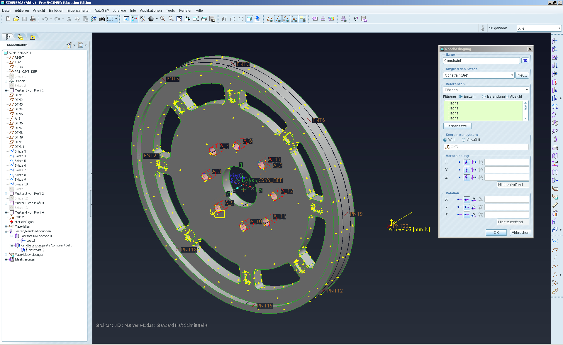

Kannst du bitte auch Bilder von den Randbedingungen und Lasten schicken?
Im ersten Schritt empfehle ich immer noch einmal auf die Lasten zu schauen.
Edit: Und, wenn es geht auch ein Bild von den Maximalen Hauptspannungen.

mir sind mehrere Dinge aufgefallen.
1. Bei den Randbedingungen im Bereich Volumenkörper kannst du die Rotatorischen Freiheitsgrade frei machen oder drin lassen, das hat kein Einfluss aufs Ergebnis. Die Volumenelemente haben keine Rotatorischen Freiheitsgrade in Mechanica.
2. Bei der Lastdefinition hast du "Gesamtlast auf Punkt". Dann ein Moment zu definieren ist nicht Sinn dieser Sache. Da muss eine Kraft rein. Deswegen auch "Gesamtlast". Kraft x Abstand = Moment
Edit: Gesamtlast auf Punkt ist besonders dann gefragt, wenn du komplexe Baugruppen hast. Z.B. eine Arzt-liege mit einem Rauf- und runter- fahrbaren Gestell. Der Oberbau ist bekannt und tausendfach bewährt, den Unterbau musst du auslegen. Dann kannst du Einzellasten für die Positionen Arm, Bein annehmen und entsprechende Punkte in den entsprechenden Positionen zum Bauteil (das zu Berechnen ist) an den Verbindungsstellen angreifen lassen, ohne Hilfskonstruktionen aufbauen zu müssen, oder umrechnen zu müssen.
3. Bei dir greift die Last am kompletten Modell an. Ist das gewollt oder vorgegeben? Bei einer Riemenscheibe würde ich real gesehen am der Lauffläche die Kraft angreifen lassen.

das mit der Gesamtlast auf Punkt und dem Moment habe ich von hier: http://ww3.cad.de/foren/ubb/Forum67/HTML/001379.shtml#000000
Wenn ich statt dem Moment auf der linken Seite des Eingabefensters eine Kraft eintrage und als Fläche nur die Lauffläche des Riemens nehme, dann stehen die kleinen Pfeile nicht mehr tangential auf der Scheibe, sondern überall auf der Lauffläche in der entsprechenden Koordinatenrichtung in der ich die Kraft reinschreibe.
Ich habe eben nur die Lauffläche ausgewählt (also nicht mehr die gesamte Bauteiloberfläche) und das mit dem Moment als Last so gelassen. Die Ergebnisse ähneln dann sehr stark den vorigen.
