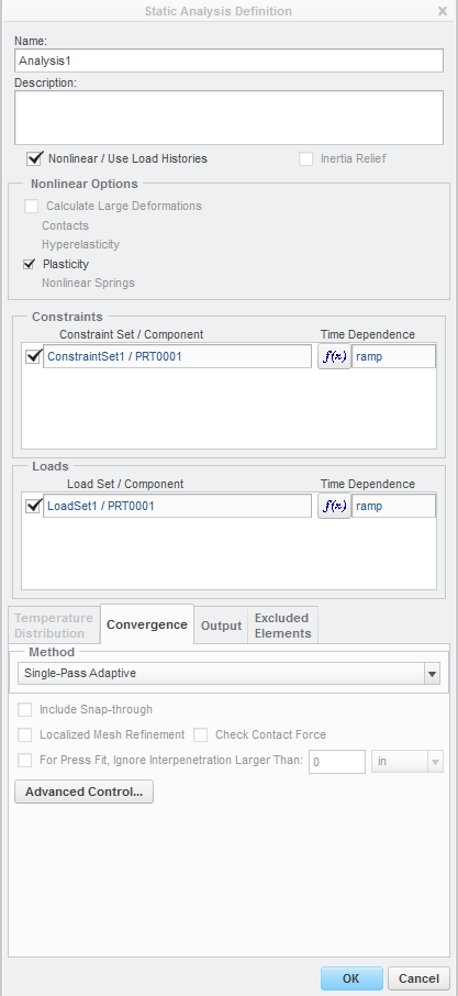

ich wollte mich mal etwas weiterbilden und mir die nichtlinearen Optionen von Creo 1.0 mal genauer anschauen. Mit plastischen Materialien hab ich schon gerechnet, sieht auch sehr plausibel aus.
Jetzt wollte ich mir mal große Verformungen und "Load Histories" anschauen. Gerade bei den rechanaufwändigen nichtlinearen Optionen sind ja Vereinfachungen wie die 2D-Achssymmetrie sehr sinnvoll.
Leider ist bei mir genau da die Option Große Verformungen ausgegraut. Kann mir jemand sagen ob ich etwas falsch eingestellt habe oder ob das erst in einer zukünftigen Version kommt? Bei 3D-Analysen ist die Option übrigens wählbar.
Ich benutze die derzeit neusete, Creo 1.0 M010 64-bit
Ein Screenshot ist im Anhang.
Vielen Dank schon mal...

ich arbeite zwar noch nicht mit Creo, aber in den vorhergehenden Versionen war es in Mechanica auch nicht möglich mit etwas anderem als Volumenelementen die Option "große Verformungen" zu nutzen.
Ob das irgendwann Implementiert wird,wird sich zeigen.

erstellt am: 17. Nov. 2011 08:00    Editieren oder löschen Sie diesen Beitrag!  <-- editieren / zitieren -->   Antwort mit Zitat in Fett Antwort mit kursivem Zitat    Unities abgeben: 1 Unity (wenig hilfreich, aber dennoch)2 Unities3 Unities4 Unities5 Unities6 Unities7 Unities8 Unities9 Unities10 Unities
ich hab mir jetzt so beholfen, dass ich zwar 3D gerechnet habe, aber nur einen 5°-Ausschnitt und eine Achssymmetrie definiert habe.
Dauert zwar sicher trotzdem um ein Vielfaches länger als 2D, aber für mich war's in diesem Fall erträglich.
Trotzdem wär's natürlich für zukünftige Versionen wünschenswert, dass diese Option auch in 2D-Rechnungen möglich wird.
Rein "FE-technisch" müsste das doch möglich sein, oder spricht da etwas dagegen? (Außer dem Programmieraufwand natürlich...)

Hm... das hier macht mich stutzig: http://www.tu-chemnitz.de/mb/MHT/SAXSIM/pdf/archiv/Creo%20Simulate%201p0.pdf
Da steht nämlich in einer Präsentation von "SAXSIM", dass Creo Simulate 1.0 genau das kann, 2D-Achssymmetrie + LDA.
Bis jetzt dachte ich, OK, geht wohl nicht, aber jetzt frage ich mich wieder was ich falsch mache dass es bei mir nicht geht...
Hat jemand eine Idee? Vielleicht liest ja jemand aus Chemnitz mit?

ich vermute, dass die Option "Starke Verformungen" in diesem Fall ausschließlich mit der Hyperelastizität zusammenhängt (diese voraussetzt), aber sonst keine geom. Nichtlinearität unterstützt.

Hallo Paul,
es hängt tatsächlich mit dem Material zusammen:
Nur lineare Materialien: Da hat man die Wahl ob mit starker Verformung gerechnet werden soll oder nicht
Hyperelastische Materialieren: Starke Verformung ist immer aktiviert
Mindestens 1 Elastoplastisches Material: Starke Verformung ist immer deaktiviert
Vielleicht ist es ja in einer zukünftigen Version möglich, Elastoplastisches Material und Starke Verformung im 2D zu rechnen...
