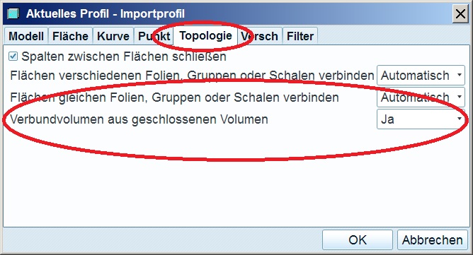

Hallo Leute,
ich habe hier lange gesucht aber nichts Passendes auf mein Problem gefunden. Ich habe eine STEP-Datei ins CREO geladen und er erstellt mit ein Flächenelement als auch ein Volumenelement und ich bekomms ums verrecken nicht hin :-), dass er mir diese beiden zu einem Volumenelement vereinigt.
Könnt ihr mir helfen

Es gibt hier unterschiedlichste Lösungsmöglichkeiten. Abhängig von der jeweiligen Konstruktionsabsicht.
Es wäre z.B. denkbar, dass die Fläche im Originalmodell lediglich als Stützgeometrie dient und eigentlich ausgeblendet war.
Sie wurde also möglicherweise versehentlich mit exportiert.
Es wäre aber auch denkbar, dass Du ein Loch im Datensatz hast.
Hast Du mal einen Schnitt durchs Teil gelegt?
Ist wirklich Volumen vorhanden, oder sind alles nur Hüllflächen?
Zur Lösung:
Im Import-Data-Doctor kannst Du die Fläche korrigieren, bzw. löschen. Je nach dem!
Andere Lösung:
Ändere die Import-Einstellungen ab:
Importiere "Volumenmodell" und stelle notfalls die Topologie auf "Verbundvolumen" ein (siehe Bild)
Es gibt aber noch andere Lösungen.
Das wäre aber, ohne die Randbedingungen zu kennen und ohne Modell, reine Spekulation.

Die Änderung der Import-Einstellung war leider ohne Erfolg. Der Import-Data-Doctor ist bei mir ausgeblendet. An was kann das liegen
Und ja es könnte ein Gewinde sein. Aber ich denke es ist egal was es ist oder. Es ist einfach i-ein Konstruktionselement, dass abgetrennt wurde vom Volumen
