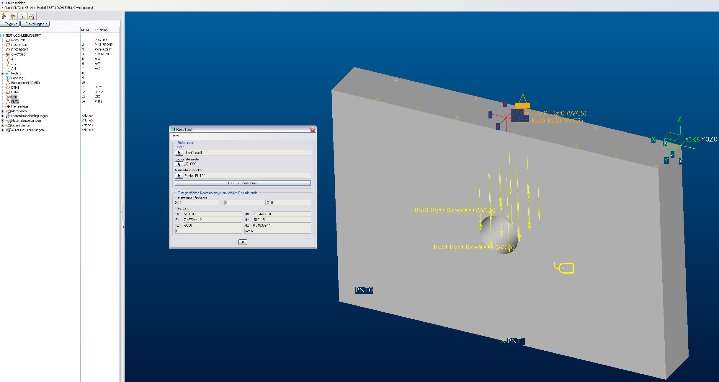

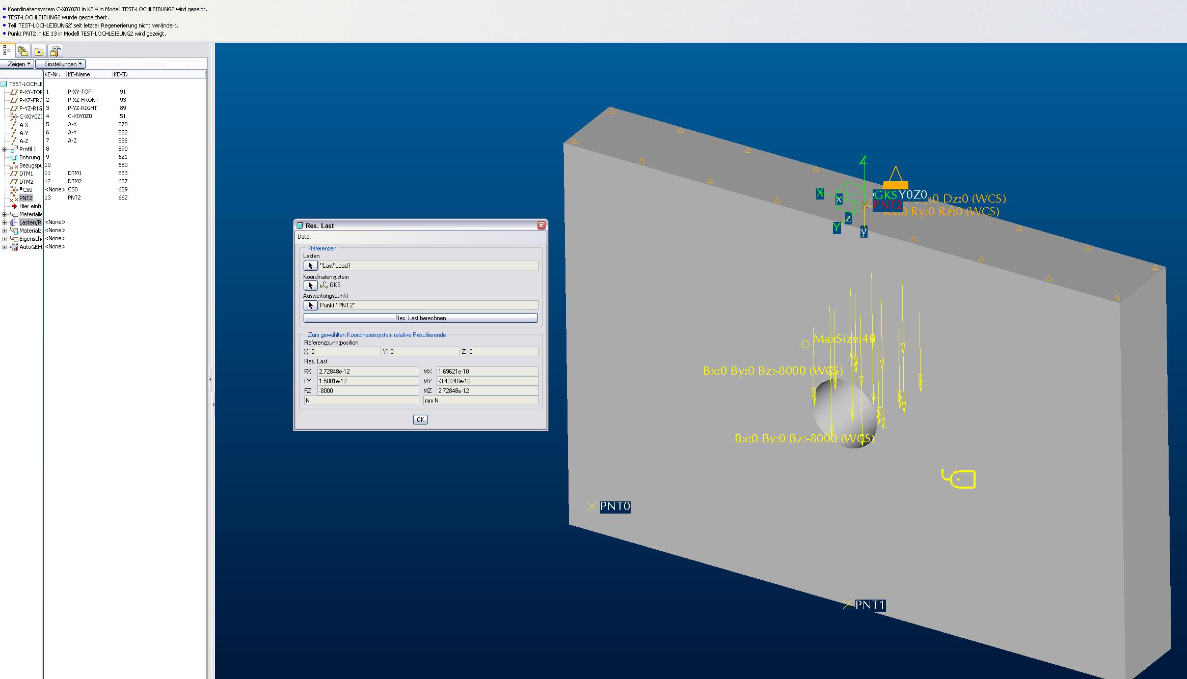

ich habe ein Verständnisproblem mit der Überprüfung der Gesamtlast (Info-Gesamtlast überprüfen).
Ich habe eine einfache Platte modelliert, eine Seite eingespannt und in der Bohrung eine Lagerlast definiert. Im Bild 1 ist die Platte symmetrisch zu den Bezugsebenen aufgebaut und die Überprüfung der Gesamtlast ergibt das erwartete Ergebnis.
Im 2. Fall sitzt das Ursprungskoordinatensystem auf einer Ecke und es wurde ein weiteres Koordinatensystem und ein Punkt in der Mitte erzeugt (dort wo im Fall 1 der Ursprung war). Ich vertehe nun nicht, warum im Ergebnisfenster FX mit 5100N berechnet wird und auch MY sehr groß ist.

test-lochleibung.prt.zip
Hallo Paul,
hier ist das Modell. Ich habe bei der Überprüfung der Gesamtlast folgendes gewählt:
Lasten: Load1  Koordinatensystem: CS0  Auswertungspunkt: PNT2
Danke schon mal für Deine Untersuchungen.

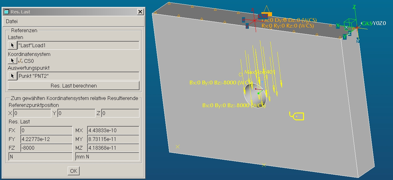

Hallo Stefan,
auf meinem Rechner wird die Gesamtlast richtig ausgewertet, Bild anbei.
Es wird wohl ein Programmfehler sein, denke ich.

Hallo Paul,
welche ProE- bzw. Creo-Version verwendest Du? Ich verwende WF4 M180-64bit. Habe es gerade auf WF5 M050 64bit getestet und bekomme dann auch das korrekte Ergebnis.
Gruß Stefan

Hallo Stefan,
getestet habe ich mit der Version: WF4-M132-64bit.
Gruß Paul

ich habe gerade noch die WF4 M140-64bit getestet und die bringt auch das falsche Ergebnis.

ich habe das Problem an PTC geschickt. Mal sehen, was die sagen.

hier mal eine Zwischeninfo zu diesem Problem: inzwischen gibt es bei PTC einen SPR 2100238
