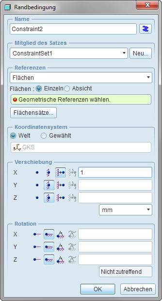

Ich habe (als CAD-modell) einen Dreh teil. Sieht im Schnitt aus wie ein Basslautsprecher mit einer Sicke aus einem Gummi. Funktioniert auch so. Jetzt verdrängt das Teil bei unterschiedlicher Auslenkung unterschiedliche Volumina.
Ist es möglich sich für die unterschiedlichen Auslenkungen (Verformungszustände) die Geometrie darstellen zu lassen um mir die verdrängten Volumina zu errechnen?
Dazu müsste ich ja das Teil AUSLENKEN und nicht mit einer Kraft belasten?
Hm hoffe ihr lacht euch nicht schekig und könnt mir helfen.
Danke!!!

Du kannst in jedem Fall eine Auslenkung anstatt einer Kraft vorgeben. Dazu musst Du jedoch eine gewöhnliche Verschiebungsrandbedingung erzeugen und dort den entsprechenden Button "Vorgegeben" anklicken. In dem Feld rechts ist dann die Auslenkung einzutragen (s. Bild).

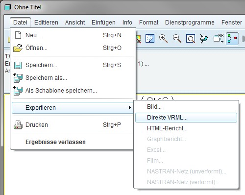

Da verformte Modell kannst Du zumindest als VRML-Datei ausgeben lassen. Da hast Du dann aber keine nativen ProE- bzw. Creo-Daten mehr.

Vielen dank für die schnelle antwort, Uwe. Muss ich dann trotzdem noch eine kraft angeben?
Zum messen würde eine VRML-Datei ausrechen (vermute ich).
Was muss ich einstellen um dann eine 1:1 verformung zu bekommen. Pro/E möchte dort % angegeben bekommen. Hab in Version 2 mal rumprobiert --> war aber nix.

So gestern ausprobiert mit der verschiebung. Eine Belastung muss ich trotzdem angeben. Zum speichern: Hab noch nicht gefunden wo.

Eventuell verlangt ProE einen Lastsatz mit einer Kraft. Die kann aber auch 0N betragen. Beim Exportieren der verformten Geometrie richtet sich ProE scheinbar nach dem Skalierungsfaktor der Ergebnisdarstellung. Da würde ich den Haken einfach deaktivieren, um die tatsächliche Verformung zu erhalten.
Messen stelle ich mir aber dennoch schwierig vor, da die VRML-Datei eine tesselierte Geometrie enthält, die über viele kleine Dreiecke angenähert wird.

Bei wildfire5 geht das Ganze bei der Ergebnisdarstellung über Datei -> Exportieren -> Direkte VRML...
