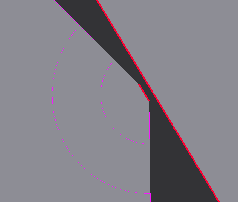

Ich habe Mühe ein Kontakt zu erzeugen (in 2d).
Ich kriege immer folgende Error Meldung: Gewählte geometrischen Referenzen sind ungültig.
Anbei eine Skizze.

Also das Bild allein reicht leider nicht aus, um den Fehler zu identifizieren.
Deshalb solltest du entweder die Aufgabenstellung, Vorgehensweise und Randbedingungen kurz erläutern oder gleich das Modell - natürlich, wenn es dir erlaubt ist - ins Forum stellen.
Ich habe zwar wenig Erfahrung mit 2D-Kontakten, aber wenn mehr Details bekannt sind, wird sich auf jeden Fall jemand melden. [Höchstwahrscheinlich dann Paul alias ToTacheles  ]
Übrigens hat Herr Kloninger in seinem Buch "Pro/MECHANICA verstehen lernen" eine Beispielrechnung für 2D-Kontakt. Dort ist die Vorgehensweise und Auswertung ausführlich erläutert.
(Das war Schleichwerbung  )
Mustafa
PS: Einen Verdacht habe ich ja schon. Es scheint, dass du 3D-Bauteile verwendest. Wenn das der Fall ist, solltest darauf achten, dass du bei 2D-Achsensymmetrie gleich Flächen mit "Editieren -> Füllen..." erzeugen und verwenden solltest.

Vielen Dank für die Antwwort.
Anbei schicke ich nochmals den Bild mit mehr Details.
Der linkere Teil ist eingeschraubt und kommt in Kontakt in einem Gehäuse (recht Teil)
Habe Volume Berecih erzeugt, um später den Netz feiner in Kontakt-Bereich zu kriegen.
Bei der 3D Teil Geschichte,habe ich einfach 2d-axy Model gewählt und dann die richtige Fläche genommen

Vielleicht solltest du mal schauen ob deine angewählten Flächen überhaupt auf der xy-Ebene und zugleich auf der positiven Seite der x-Achse liegen. (Sprich im 1. und 4. Quadranten des xy-KOS)
Mechanica setzt als Bedingung für 2D-Achsensymmetrie voraus, dass man deine angewählten Flächen um die y-Achse drehen kann.

Also irgendwie schaut das Modell alles andere als achsensymmetrisch aus
Überleg Dir noch mal, wie Du das Modell aufgebaut hast.....

Das Modell ist schon axi-sym. Was ihr sieht ist nur ein Fokus (x-mal gezoomt) auf Kontakt zwischen 2 Teile.
Ich habe ein Workaround gefunden. Die Spitze habe ich einfache mit einem Fase gebrochen. Diese Fase und die gegenseitige Kante kommen jetzt in Kontakt (parallel Kante auf Kante und nicht mehr punkt auf Kante --> Da war vieleicht das Problem)
