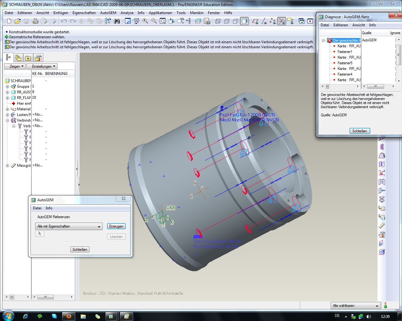

Hallo zusammen!
Ich habe folgende Herausfordderung:
In Pro/e WF4 habe ich einen Apparat konstruiert, dessen Einzelteile über Flansche verschraubt werden. Hierzu werden 6 Schrauben verwendet. Deren Belastungen würde ich nun gerne in einem extra-Assembly, in dem nur 2 miteinander zu verschraubende Teile sind, in Mechanica analysieren. Ich möchte dazu die Funktion "Verbindungselement erzeugen" verwenden. Beim Wechsel in mechanika wurde der Standard-Kontakktyp "frei" ausgewählt.
Ich kann die Schrauben erzeugen, soweit alles im grünen Bereich.
Jedoch kann ich keine Vernetzung des Modells vornehmen, sobald auch nur eine einzige Schraube als Verbindungselement definiert ist.
Folgenden wenig aufschlussreichen Text spuckt mit Pro/E aus:
"Der gewünschte Arbeitsschritt ist fehlgeschlagen, weil er zur Löschung des hervorgehobenen Objekts führt. Dieses Objekt ist mit einem nicht löschbaren Verbindungselement verknüpft."
Ich nehme an dass ich etwas grundlegendes in der Anwendung des Verbindungselement-tools noch nicht verstanden habe, aber auch nach längerer Recherche sowohl in der Pro/E Hilfe als auch im www tappe ich noch im Dunkeln. Ich wäre sehr dankbar wenn mir jemand weiterhelfen könnte!
Rouven

Hallo Rouven,
beim Wechsel nach MECHANICA wählst Du grundsätzlich den Standard-Typ "Haftend", denn für einen Anfänger ist das so am besten. Das bedeutet, dass in einer Baugruppe sich berührende Teile verschmolzen werden, solange kein Kontakt oder ein Schrauben-KE dazwischen "pfuscht".
Wenn Du ein Schrauben-KE einsetzt, dann werden die zwei verschraubten Teile in der Fuge voneinander getrennt. Weiterhin definierst Du das Schrauben-KE als "erweitert", legst die Option "Abstand fixieren" auf "ein" fest, damit die Durchdringung der beiden Teile nicht unzulässig groß wird. Damit vermeidest Du eine Kontaktanalyse. Diese wiederum wäre natürlich aufwändiger (da nichtlinear), aber genauer. Wenn jedoch ein Kontakt in der Fuge manuell erzeugt wird, muss die Option "Abstand fixieren" auf "frei" gesetzt werden.
Der Rest beim Schrauben-KE ist einfach: "Rotationen fixieren" läßt man ab 2 Schrauben frei, "überträgt Querschub" nur bei Paßschrauben interessant, also ebenfalls frei. Ansonsten noch die Schraubenvorspannung definieren. Achtung: Die Nachgiebigkeit des Flansches ist noch unbekannt, sodass die erste Rechnung geringere Schraubenvorspannung ausgibt (Messgrößen im Statusbericht) als eingegeben, also zweimal rechnen.
Gruß Paul

@Paul: Danke für die Antwort, leider hat sich mein Problem dadurch aber nicht beheben lassen. Nachdem ich wie Du geschildert hast die Schrauben eingefügt habe, kann ich nach wie vor keine Vernetzung durchführen. Es erscheint abermals die Meldung:
Zum besseren Verständnis anbei ein Screenshot.
Rouven

Hi Rouven,
noch besser wären die Pro/E-Daten
Gruß Paul
PS: Was sind das für blaue Pfeile? Wo sind diese angesetzt?
Doch nicht etwa auf die Fuge?
