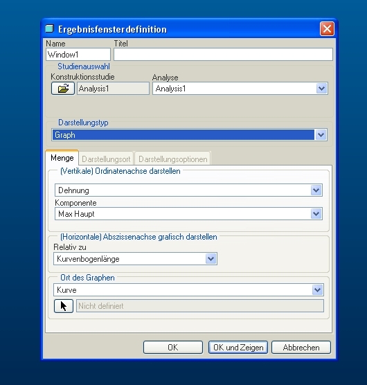

aber ich hab soeben bemerkt das die WF 4.0 so eine Art kelien Bug hat, wenn ich in dr normalen Ergebnisfensterdefinition auf Graph gehe, dann Dehnung, dann Dehnung.
So kann ich eigentlich keine Dehnung in Tangentialrichtung auswählen, jedoch wenn ich auf Dehnung in XX richtung gehe und dann erscheint aufeinmal eine koordinatensystem-Auswahl.
Dann kann ich eine Zylinderkoordinatensystem wählen und dabei die Tangentialdehnung.

ich fürchte, das, was du möchtest geht nicht in Mechanica. Du willst eine Messgröße entlang einer Kurve (z.B.) auswerten und dies darstellen. Eine Sensitivitätsstudie (global) ändert aber typischerweise einen Konstruktionsparameter in PRO/E, damit hast du ein anderes Bauteil und einen anderen Wert für die Messgröße. Du kannst Messgrößen nur als Extremwerte über eine Kontur ausgeben, nicht als kontinuierlichen Verlauf.
Dafür kannst du die Einstellung nehmen, die du in deinem Anhang dargestellt hattest (eine Größe wird entlang einer Kurve dargestellt). Wenn dir die Hauptdehnung nicht zusagt, nimmst du halt die entsprechende Komponente, unten kannst du das KS auswählen bezüglich dessen du auswerten willst, d.h., du brauchst für jede Bohrung ein zylindrisches KS, und wertest dann jeweils die tangentialen Dehnungen aus.
