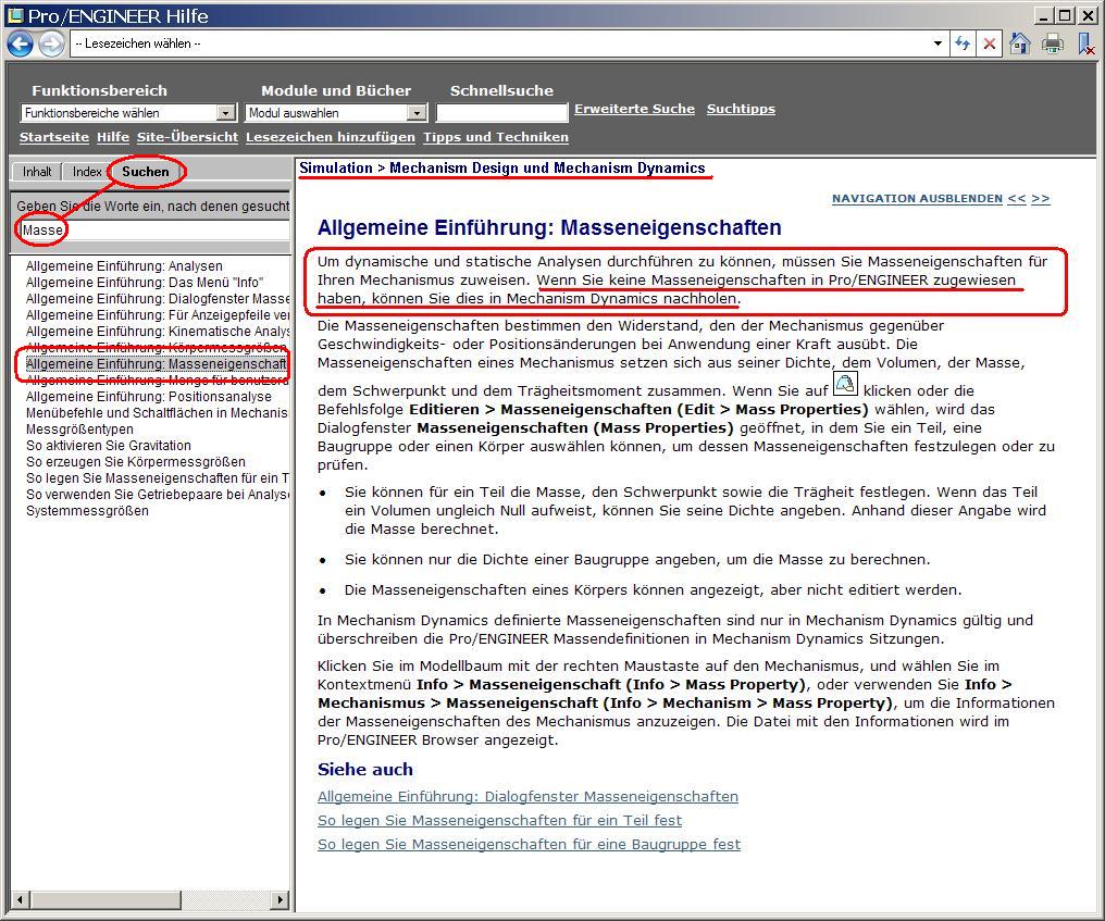

ich möchte mit einer etwas größeren Baugruppe eine dynamische Analyse machen. Dazu habe ich 2 Fragen:
1.: Ich habe über Editieren > Setup > Masseneigenschaften und dann unter editieren die Masse einzelner Parts festgelegt. Wenn ich mir in der Analyse dann die auftretenden Gravitationskräfte ausgeben lasse, sind diese aber immer enorm hoch und ich vermute, dass hier die über eine Dichte berechneten Werte verwendet wurden (Habe allerdings bewusst kein Material eingetragen, da ich in diesem Fall nur recht willkürliche Dummies erstellt habe). Wie kann ich ProE dazu bringen, die vorher definierten Werte zu verwenden? Oder gibt es vielleicht eine andere Möglichkeit die Massen zu definieren?
2.: Ich habe Zukaufteile verbaut, die teilweise aus sehr vielen einzelteilen bestehen, in ihrer Masse aber vernachlässigbar sind. Hier möchte ich die Parts nicht alle einzeln definieren. Gibt es eine Möglichkeit, einer gesamten Baugruppe z.B. einfach ALU als Material zuzuweisen?

Zu Frage 1:
Original erstellt von jentz:
...ich vermute, dass hier die über eine Dichte berechneten Werte verwendet wurden.
Das hast Du völlig richtig vermutet!
Der Wert den Du über die Masseneigenschaften im Assembly durchreichst, belegt den
alternativen Massenparameter: "PRO_MP_ALT_MASS"
Gerechnet wird später aber mit dem gemeldeten Parameter "PRO_MP_MASS"
Wenn Du unbedingt ohne Materialdefinition arbeiten willst, dann kannst Du die Masseneigenschaften im MDX nachliefern. Wie das geht, ist in der Pro/E-Hilfe beschrieben. (Siehe Anhang)
Grundsätzlich empfehle ich aber, dass Du Dich mit der Materialzuweisung anfreundest,
dann hättest Du das Problem jetzt nämlich nicht!
