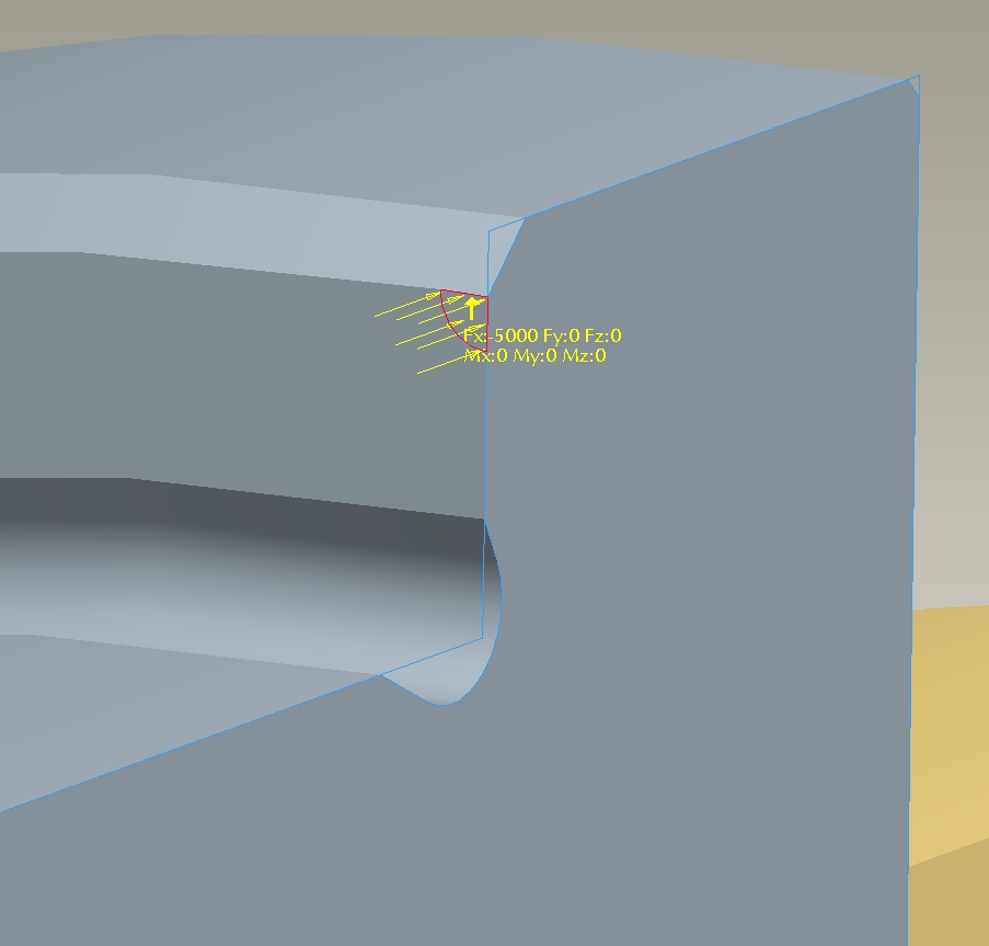

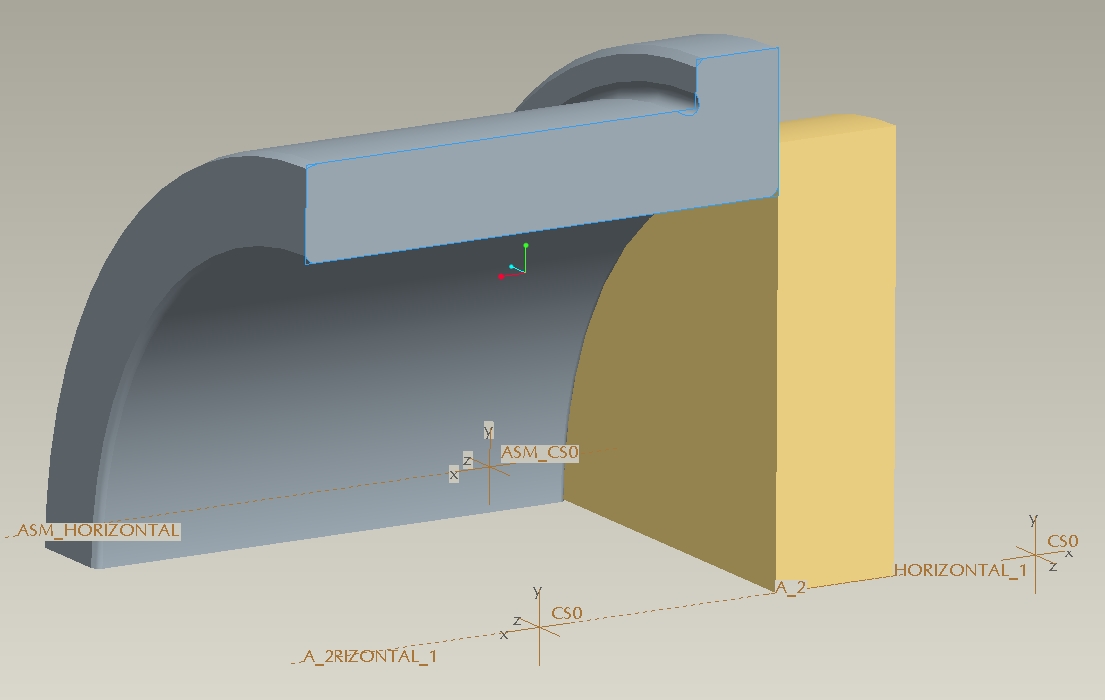

Ok, hier ein paar Bilder dazu. Das eine ist eine verdeutlichung wie der Versuch von statten geht. Der Ring ist innen eingespannt und liegt auf einer Bodenplatte auf die den Ring bis zum Bord unterstützt. Durch eine Kugel die auf der äußersten Kante des Bordes aufliegt wird eine Kraft aufgebracht und somit bis zum Bruch geführt.
Ich habe aus Symmetriebedingungen nur ein viertel des Ringes Modelliert. In den anderen Bildern is eine Variante abgebildet mit der ich schon mal gerechnet habe. Hierbei wurde ein Flächenbereich auf den Bord erstellt. Allerdings weiß ich nicht wie groß ich die Fläche machen darf/muss.
Falls ihr noch was braucht, schießt los.

erstellt am: 24. Feb. 2010 16:12    Editieren oder löschen Sie diesen Beitrag!  <-- editieren / zitieren -->   Antwort mit Zitat in Fett Antwort mit kursivem Zitat    Unities abgeben: 1 Unity (wenig hilfreich, aber dennoch)2 Unities3 Unities4 Unities5 Unities6 Unities7 Unities8 Unities9 Unities10 Unities
hier noch das Bild für die Erläuterung...

ich hätte 2 Alternativen:
1) Halbes FE-Modell - alle Teile der Baugruppe genau so aufbauen wie im Versuch, Kontaktdefinitionen mit Netzverfeinerung etc. Nachteil dabei wäre, dass die Rechnung elastisch abläuft, ab der Dehngrenze kann man die Spannungen im Freistich nur abschätzen.
2) WF 5.0 einsetzen: Rechnung vereinfacht (Einzelteil), ohne Kontaktdefinitionen. Das Materialgesetz plastisch (Fließkurve eingeben). Wenn die Lasteinleitung auf Punkt erfolgt, dann evtl. Elemente aus der Konvergenz ausschließen. Hier gibt es leider noch wenig Erfahrungen.

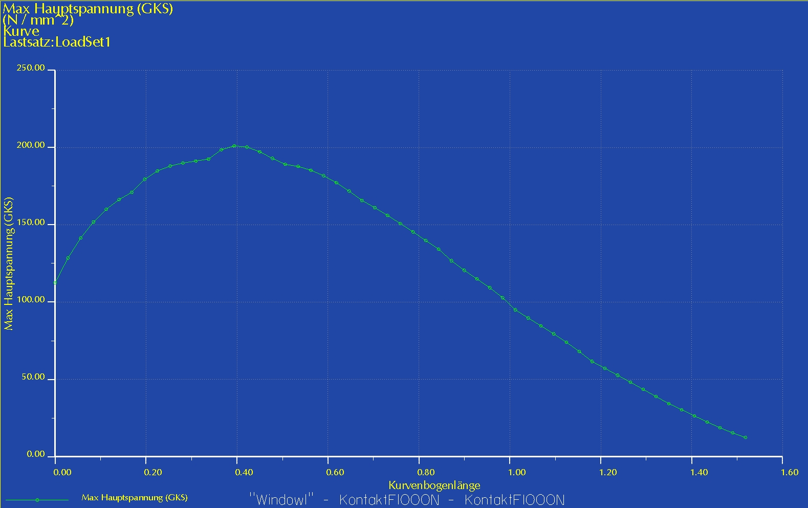

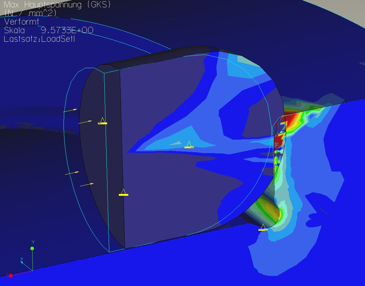

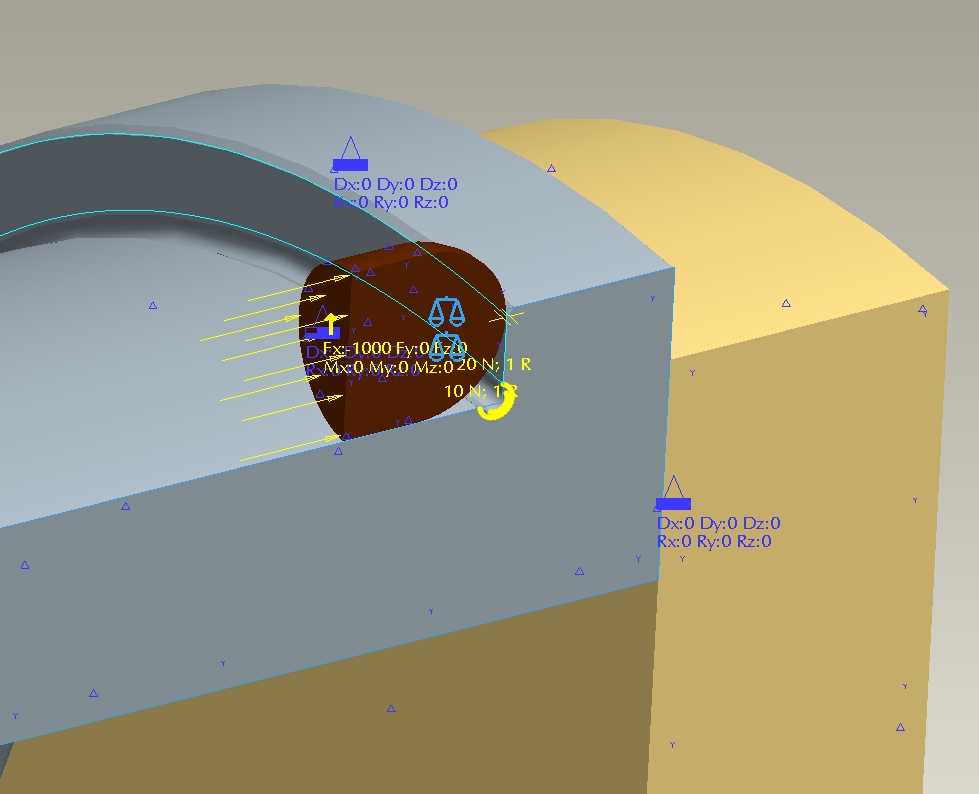

Deine erste Alternative habe ich jetzt mal ausprobiert. Allerdings hab ich nur die Kugel mit Definiert (s. Bilder)da die Rechenzeit doch schon sehr lange gedauert hat. Die Kontaktbedingungen konnte ich nur für die Kugel und dem Bord machen. Wenn ich zusätzlich noch eine Kontaktbedingung für die Lauffläche und die Kugel mache (ohne Reibung) dann bleibt die Kugel trotzdem auf der Lauffläche kleben. Ich lass die Kugel einfach ein bischen über der Lauffläche schweben und definier nur einen Kontakt zwischen Kugel und Bord.
Was mich jetzt ein bischen stutzig macht, sind die Ergebnisse der Analyse. Zwar sehen die Spannungen im Freistich plausibel aus aber wenn ich mir die Verschiebung ansehe, taucht mir die Kugel doch zu sehr in den Bord ein. Die Spannungen in der Kontaktfläche interessieren mich zwar nicht, aber ich glaube das ganze verfälscht mir schon meine relevanten Ergebnisse im Freistich.
Ich habe eine Adaptive-Einschrittkonvergenz benutzt mit lokaler Netzverfeinerung.

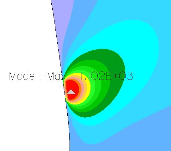

"adaptive Einschritt-Konvergenz mit lokaler Netzverfeinerung" ist, offen gesagt, nichts Halbes und nichts Ganzes. Du solltest das Netz manuell verfeinern und dann mit der Mehrfachkonvergenz rechnen.
An der Kontaktstelle könnte das Netz lokal (zwischen der Kugel und dem Bord) im Mikrometerbereich fein sein, wenn der Kontakt genau  gerechnet werden soll (wie im Bildchen anbei). Die Pro/E-Genauigkeit sollte dann auf min. 0,001mm gesetzt werden.
