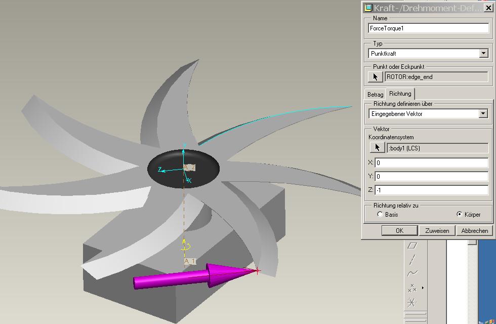

Eine Frage: In MDO lassen sich Kräfte an Körpern definieren. Nun möchte ich diese nutzen. Im einen testbaugruppe funktioniert es prima, wenn ich mit einer definierten Kraft eine Translation hervorrufen möchte.
Läßt sich eine Kraft auch tangential an einen rotatorisch gelagerten Körper anlegen, um eine Rotation zu erzwingen ? Bei mir hat eine solche Kraft keinerlei Auswirkungen auf den Körper.

nein, ich meine kein Motor. In MDO kann ich ja Kräfte definieren, die externe Kräfte darstellen. Ich habe probiert, einen Körper per Kraft linear zu verschieben --> und er bewegt sich auch ohne Motor.
Ich möchte aber mit einer Kraft eine rotatorische Bewegung eines Körpers hervorrufen. Das geht aber überhaupt nicht. Für mich ist da aber kein Unterschied warum es im Prinzip nicht gehen sollte.

Sorry habe dich jetzt verstanden !
Ich habe es nicht versucht aber, ginge es, wenn du die relative Richtung des Kraftvektors ändern würdest !? (siehe auch Anhang) ??

Habe so ziemlich alles probiert: nur Translation konnte ich hervorrufen, nie Rotation.....

Ja hast du vielleicht versucht statt eine Kraft einen Drehmoment zu
verwenden.??(Eine Drehung solltest du ja auch so erzeugen können)

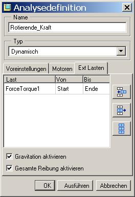

Hallo renotelo,
solmaz hat's Dir ja schon verraten:
Du mußt die kraft auf den Körper wirken lassen!
Allerdings reicht das alleine nicht.
Zusätzlich mußt Du noch das "Vektor Koordinatensystem" des Körpers benutzen.
NICHT GKS!!! (Siehe Anhang)

Hallo Frau-ProE und solmaz
vielen Dank, alles geht wie geplant !!! Großes Lob für die Mühe.
