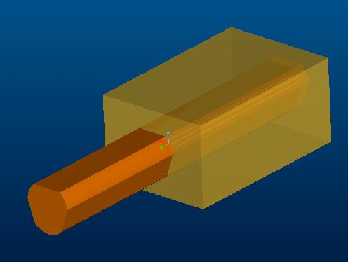

in einer Projektarbeit im Rahmen meines Studiums (Maschinenbau) soll eine Untersuchung einer Welle-Nabe-Verbindung durchgeführt werden. Das ganze soll mittels ProMechanica geschehen.
Dabei sollen die in der Nabe auftretenden Spannungen ermittelt werden, die durch einbringen eines Momentes durch die Achse entstehen. Die Verbindung erfolgt formschlüssig über eine polygon-ähnliche Form.
Das CAD-Modell habe ich bereits erstellt und erste Versuche in Mechanica gestartet.

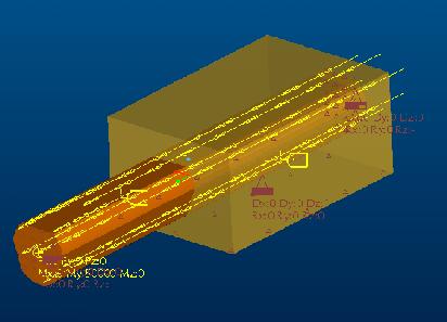

Ich habe zunächst allein die Nabe betrachtet und das Moment der Achse auf die Innenflächen der Nabe (also dort, wo sich Nabe und Achse berühren) gelegt.
Problem ist, dass sich dabei die gesamte Kontaktfläche verwindet, also die Achse nicht von der Nabe abhebt, sondern das Material der Nabe quasi herausgerissen wird…
Dabei habe ich die Grundseite der Nabe fest gelagert. Das Moment wurde auf die Innenseite der Verbindungsstelle.
Ein weiterer Versuch die Analyse mittels einer Baugruppe durchzuführen funktionierte nur dann, wenn ich die Achse verkleinert habe und so kein Kontakt zwischen den beiden Bauteilen vorhanden war, wenn die Berechnung gestartet wurde. Bei allen weiteren Versuchen mit passend dimensionierter Achse wurde die Baugruppe stets als ein einziger Körper angenommen.
Ich habe die Grundseite meiner Nabe in allen Dimensionen fest gelagert, der Achse an den Stirnflächen habe ich nur die Rotation um die Längsachse freigegeben.
Das Moment habe ich auf die Mantelfläche der Achse gelegt.
Das ganze wurde wahrscheinlich schon einige male diskutiert. Leider konnte ich keine Lösung für mein Problem finden.
Das Ganze soll in ProE WF3.0 und ProMechanica durchgeführt.
Ich hoffe ihr könnt mir weiterhelfen.
Grüße,
Fabian

Hallo Fabian,
Du könntest die Verbindung als Einstieg zunächst als 2D-Ebener Dehnungszustand rechnen. Auch wenn diese Idealisierung hier nicht wirklich zutrifft, bekommst Du besseres Gefühl für die Anforderungen in MECHANICA, denn die Aufgabe ist nicht trivial. Ein Beispiel hierfür anbei.
Gruß Paul

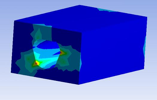

habd as ganze nun auch mal in ansys versucht - eben um zu sehen, ob ich daraus eine lösung für das problem ableiten könnte.
das ergebnis (siehe bild) entspricht schon recht gut dem, was ich gerne auch in mechanica erwarte...
ich habe auch - mittels der mechanica-hilfe - ein anderes versuchsmodell nahezu an mein ziel gebracht. dort habe ich die kontakte als "load" definiert. nun muss ich es noch am richtigen modell versuchen.
allerdings kommt das ansys modell besser hin.

Dein Ergebnis aus ANSYS entspricht überhaupt (noch) nicht dem, was man erwartet, das Bildchen ist nicht auswertbar.
Gruß Paul

Hallo Fabian,
klingt ganz danach als hättest du keine Kontakte definiert. Auch sehen mir die Randbedingungen in Bild 2 nicht ganz korrekt aus. Hat allerdings eine sehr grobe Auflösung. Kannst du das Bild mal mit einer besseren Auflösung reinstellen?
Micha

es ist schon immer wieder erstaunlich mit wie wenig Hintergrundwissen Studenten auf die Berechnung losgelassen werden. Bei der Vorgehensweise kommt man mit Programmen wie designer oder Photoshop schneller ans Ziel ( bunte Bilder ohne Aussagekraft).
Sorry, aber das musste mal raus.
Eine Welle Nabe Verbindung mit Mechanica zu berechnen ist nahezu unmöglich, da hierbei die Reibung eine nicht zu unterschätzende Rolle spielt. Die Reibung ist, gerade bei wechselnder Beanspruchung, sogar  die tragende Kraft, und nicht der Formschluss. Welle Nabe Verbindungen sind, bis auf reibschlüssige Verbindungen, immer mit Spiel behaftet. Bei wechselnder Beanspruchung entseht Mikrokorrosion durch die Bewegung. Dies Korrosion erhöht die Reibung, so dass die Verbindung tragfähiger wird. Dies haben wir bei uns anhand von Tangentialkeilverbindungen in der Praxis beobachten können. Bei einer FEM Berechnung ist die Verbindung nicht nachweisbar gewesen, hat aber in der Praxis sehr wohl 15 Jahre gehalten. Soweit zum Ansatz.
In Deinem Modell ist ein Teil der Randbedingungen unwirksam, da Volumenelemente nun mal keine Rotationsfreiheitsgrade hat. Wenn Dein Modell verschweißt wird, dann hast Du, wie oben bemerkt keine Kontakte definiert. Die Aufbringung des Momentes als Last ist einfach grottenfalsch, das liefert Hausnummern ( nutze lieber Designer für die bunten Bilder   ). Die Spannungsverteilung ist stark abhängig vom Spiel der Bauteile, also mehrere Varianten mit unterschiedlichem Spiel rechnen.
Das war nur mal eben so der erste Eindruck.

Die Fesselung der rotatorischen Freiheitsgrade ist unwirksam! Du verhinderst die Rotation durch die Kontaktbedingungen. Wenn es Probleme wegen der Fesselung gibt ( Analyse ist unzureichend eingespannt) dann bitte weiche Federn zur Fesselung benutzen.
Die Rechnung ohne Reibung ist lediglich eine obere Grenze der Spannungen, mehr wird es nicht, aber wenn es nach der Rechnung nicht hält, heißt das nicht, dass die Verbindung nicht hält. Das haben wir in der Paraxis auch erfahren müssen.
