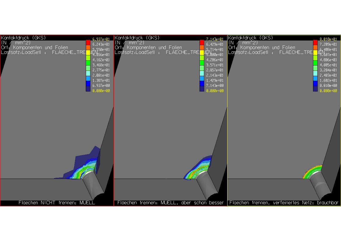

erstellt am: 12. Okt. 2011 09:42    Editieren oder löschen Sie diesen Beitrag!  <-- editieren / zitieren -->   Antwort mit Zitat in Fett Antwort mit kursivem Zitat    Unities abgeben: 1 Unity (wenig hilfreich, aber dennoch)2 Unities3 Unities4 Unities5 Unities6 Unities7 Unities8 Unities9 Unities10 Unities Nur für bender0815 10 Unities + Antwort hilfreich
Hallo Dragan,
wenn bei der Kontaktdefinition zwei Flächen (sehr) unterschiedlicher Größe aufeinander liegen, dann können diese mit der Option "Flächen trennen" sozusagen passend zueinander getrennt werden. Anschließend kann auch die Vernetzung passend erstellt werden, das ist aber im Prinzip uninteressant.
Kontrollwerkzeuge (ohnehin Pflicht bei soetwas) dafür:
WF4: Info->Modellkonnnektivität
WF5: AutoGEM->Geometrie überprüfen
Gruß Paul

ToTacheles
Beiträge: 1328
Registriert: 01.04.2003
Creo Simulate 2.0 M080
erstellt am: 12. Okt. 2011 13:27    Editieren oder löschen Sie diesen Beitrag!  <-- editieren / zitieren -->   Antwort mit Zitat in Fett Antwort mit kursivem Zitat    Unities abgeben: 1 Unity (wenig hilfreich, aber dennoch)2 Unities3 Unities4 Unities5 Unities6 Unities7 Unities8 Unities9 Unities10 Unities Nur für bender0815 10 Unities + Antwort hilfreich
Nachtrag: ein Bildchen, vielleicht besser als Erklärung
Pro/MECHANICA® verstehen lernen

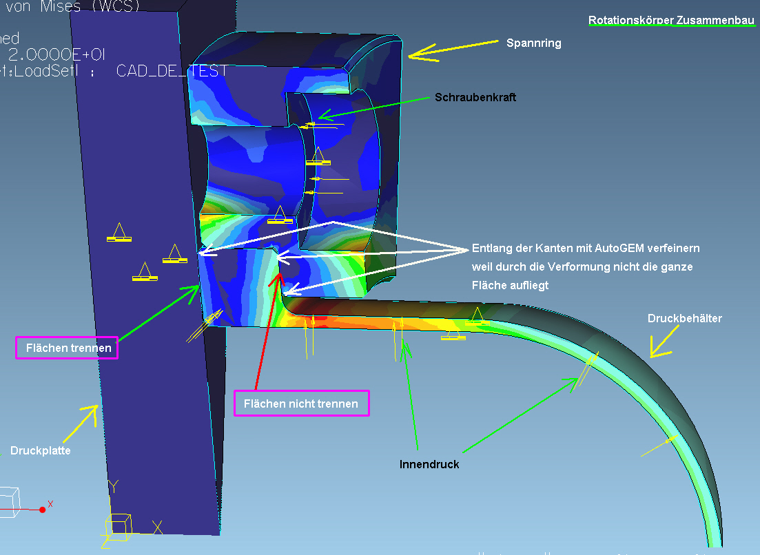

erstellt am: 13. Okt. 2011 14:17    Editieren oder löschen Sie diesen Beitrag!  <-- editieren / zitieren -->   Antwort mit Zitat in Fett Antwort mit kursivem Zitat    Unities abgeben: 1 Unity (wenig hilfreich, aber dennoch)2 Unities3 Unities4 Unities5 Unities6 Unities7 Unities8 Unities9 Unities10 Unities Nur für bender0815 10 Unities + Antwort hilfreich
Hallo Paul,
vielen Dank für die schnelle Antwort und die Beispielbilder/Berechnung. So kann mann den Unterschied genau erkennen.
Habe ein Bild von meiner Berechnung angehängt und kommentiert. Habe vorher nie "Fläche trennen" gewählt.
Wie in der Antwort beschrieben, kommt es auf die Flächenverhältnisse an. Dann müsste es wie im Bild dargestellt ausreichend defieniert sein. (Linke Fläche am Bund trennen und rechte Fläche nicht trennen)
Würde mich um einen Kommentar oder Kritik freuen.

erstellt am: 13. Okt. 2011 15:01    Editieren oder löschen Sie diesen Beitrag!  <-- editieren / zitieren -->   Antwort mit Zitat in Fett Antwort mit kursivem Zitat    Unities abgeben: 1 Unity (wenig hilfreich, aber dennoch)2 Unities3 Unities4 Unities5 Unities6 Unities7 Unities8 Unities9 Unities10 Unities Nur für bender0815 10 Unities + Antwort hilfreich
Hallo Dragan,
es sieht ganz gut aus. Verfeinern könnte man auch die Kontaktflächen, z. B. die kleinere bei der Oprion "Flächen trennen".
Etwas Kritik würde ich jedoch äußern:
Eine Kraft kann keine Schraube ersetzen. Das wird dem realen Systemverhalten nicht entsprechen.
Gruß Paul

erstellt am: 13. Okt. 2011 17:31    Editieren oder löschen Sie diesen Beitrag!  <-- editieren / zitieren -->   Antwort mit Zitat in Fett Antwort mit kursivem Zitat    Unities abgeben: 1 Unity (wenig hilfreich, aber dennoch)2 Unities3 Unities4 Unities5 Unities6 Unities7 Unities8 Unities9 Unities10 Unities Nur für bender0815 10 Unities + Antwort hilfreich
Hallo Paul,
danke nochmal für die Beurteilung. Echt super.
Mit der Kritik kann ich gut leben.
Aber Recht hast du schon mit der Schraube.
