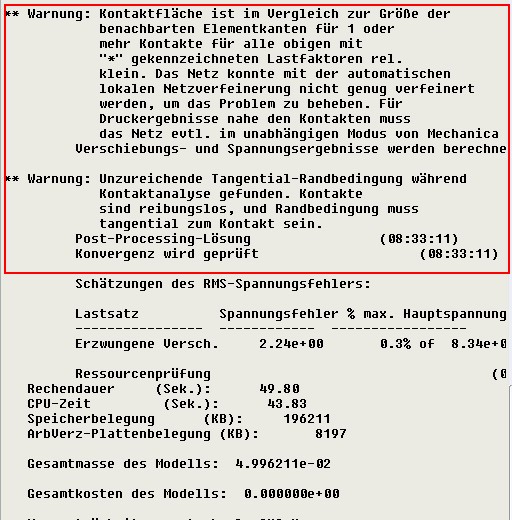

habe erneut ein Problem mit der Kontaktanalyse. Diesmal wollte ich versuchsweise einen Schnapphaken berechnen lassen.
Ich habe diesen modelliert, das Gegenstück ebenfalls. Das Gegenstück wird als starr gegenüber dem Schnapphaken angenommen und alle Freiheitsgrade werden eingeschränkt. Der Schnapphaken bekommt als Randbedingung eine Verschiebung in X-Richtung (Länge ist durch den Hinterschnitt bestimmt). Nun zum Problem: egal welche Flächen ich als Kontaktflächen angebe, egal ob ich den Kontakt über "Fläche-Fläche" oder "Komponente-Komponente" definiere, es kommt kein vernünftiges Ergebnis raus ! Ich wolte eigentlich die gesamte Oberfläche des Schnapphakens als Kontaktfläche definieren, jedoch ist das in Mechanica nicht möglich. Selbs als ich eine Sammelfläche erzeugt habe, will Mechanica diese nciht als eine zusammenhängende Fläche akzeptieren.
Was mache ich denn falsch??? Den Kontaktbereich habe ich noch nicht sehr fein elementiert, weil ich vor dem grundsätzlichen Problem sitze, dass die Kontaktflächen nicht akzeptiert werden. Die Auslenkung des Hakens nach unten ist enorm und völlig unplausibel!
Ausserdem bekomme ich Fehlermeldungen, die ich nicht ganz verstehe. Diese habe ich auch angehängt.
Bitte um Vorschläge und Hilfe, wie ich das am vernünfigsten angehen kann. Vielen Dank.

zunächst eine Gegenfrage: Möchtest Du 31mm erzwungene Verschiebung simulieren?
In MECHANICA sind bei Kontaktanalysen (noch) keine großen Deformationen möglich, das Gleichgewicht wird nur zu Beginn aufgestellt. Es wird kein vernünftiges Ergebnis rauskommen.
Du könntest in WF4 mit einer Kraft statt Kontakt rechnen und große Verformungen einschalten.
Gruß Paul

Nee, das funktioniert mit MECHANICA nicht. Für Kontaktrechnungen wird im 1. Pass Lastinkrement 0 geschaut, welche Knoten zweier Kontaktflächen gegenüberliegen und zwischen diesen Gap-Elemente für die Kontaktsteifigkeit eingefügt. Kommt es nun zwischen den Kontaktflächen zu Relativverschiebungen, bleibt das Gap-Element zwischen diesem Knotenpaar bestehen, obwohl die beiden Knoten schon lange nicht mehr übereinander liegen. Es kann also nur Quatsch als Ergebnis rauskommen.
Einzige Möglichkeit in MECHANICA: Du baust Dein Modell bereits in Pro/E so auf, dass es schon um 31 mm verschoben ist. In MECHANICA kannst Du Dir dann die Spannungen ausrechnen, die sich aus dieser anfänglichen Durchdringung ergeben. (Funktioniert bei großen anfänglichen Durchdringungen aber auch nicht mehr wirklich)
P.S.: Warum rechnest du das nicht in 2D?
