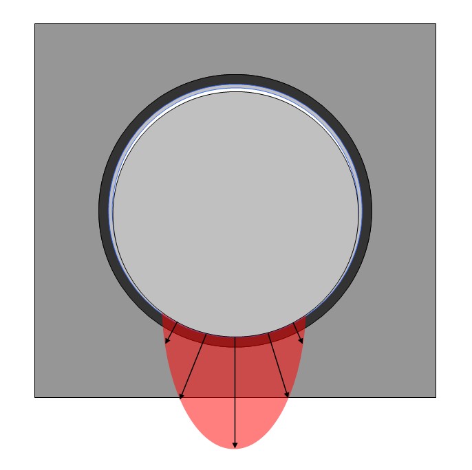

ich habe mit Pro/Machanica (WF2) die Druckverteilung in radialer Richtung einer einfachen (ungeschmierten) Gleitlagerbuchse berechnet. Nun würde ich die Ergebnisse gerne gegenrechnen, ich konnte jedoch weder in Fachbüchern noch im Internet eine Formel o.ä. finden. Es gibt lediglich Formeln für hydrodynamische Lager - aber das sind ganz andere Bedingungen. Meine berechnete Gleitlagerbuchse ist mit einer festen PTFE-Gleitschicht versehen und läuft komplett trocken.
-> Hat jemand vielleicht eine Idee oder sogar ein Berechnungstool, das man hier einsetzen könnte? Im Prinzip hört sich die Aufgabenstellung nicht schwierig an (siehe Skizze).
Schonmal vielen Dank für eure Antworten!

Hallööchen Simulant,
ich hab' zwar nur wenig Ahnung vom Thema, aber wenn ich mich recht an meine Schulzeit erinnere, dann laufen PTFE- Lager Aufgrund von so genanntem "Mikroverschleiß", aus dessen Partikeln sich nach einer kurzen Einlaufphase dann eine Art "Gleitpaste" bildet, selbst beim so genannten "Trockenlauf" immer Hydrodynamisch, und zwar Drehzahlunabhängig.
Sie sind also, per Definition, auf keinen Fall Trockenlager!
Es kann aber sein, daß ich mich irre!

Original erstellt von DerSimulant:
ich habe mit Pro/Machanica (WF2) die Druckverteilung in radialer Richtung einer einfachen (ungeschmierten) Gleitlagerbuchse berechnet. Nun würde ich die Ergebnisse gerne gegenrechnen, ich konnte jedoch weder in Fachbüchern noch im Internet eine Formel o.ä. finden. ...
hast Du das Modell als 2D ebenen Dehnungszustand gerechnet?
Ansonsten wird es schwierig, irgendetwas zu vergleichen.
Gruß Paul
