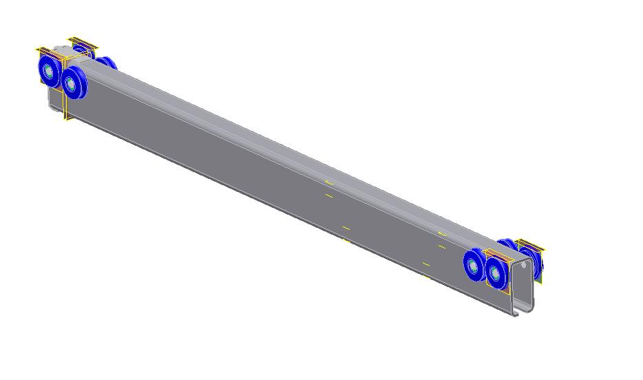

naja, ich hab eine Schiene, die auf 4 Lagern läuft. Die lager sind Wiederum auf einem Teil montiert, das Fest steht. Dieser Teil ist fest mit dem Boden verspannt. Ich möchte jetzt die Kraft auf die Lager ermitteln, wenn die Schiene ganz ausgefahren ist. Es ist auch egal wenn die Berechnung mit 2 Schritten erfolgt; zuerst nur die Schiene mit den Lagerberührflächen als fixe Einspannung und dann diese Resultierende Kraft wieder in den Lagern ansetzen). Dafür bräuchte ich dann allerdings den Betrag und die Richtung der Kraft in den Lagern.

wenn die Schiene auf 4 Punkten gelagert ist, ist das System statisch unbestimmt, das geht mit MDO nicht. Einfach die Schiene mit balken entsprechender Steifigkeit mit dem Rahmen verbinden. Die Normalkraft im Balken entspricht der übertragenen Kraft.

Hast du vielleicht ein Bild als Info ?
Ich muss gestehen ich habe dein Problem noch nicht so richtig
durchschaut.

jedenfalls hier die Schiene. ich möchte auf den blauen Rollen eine kraft aufbringen und dann innerhalb der schiene an 4 Auflagerpunkten die Kraft bestimmen.
Anm. Ja ich weiß dass das Inventor ist. habs ins ProE umgezeichnet, da dieses besser bei Berechnungen sein soll.
