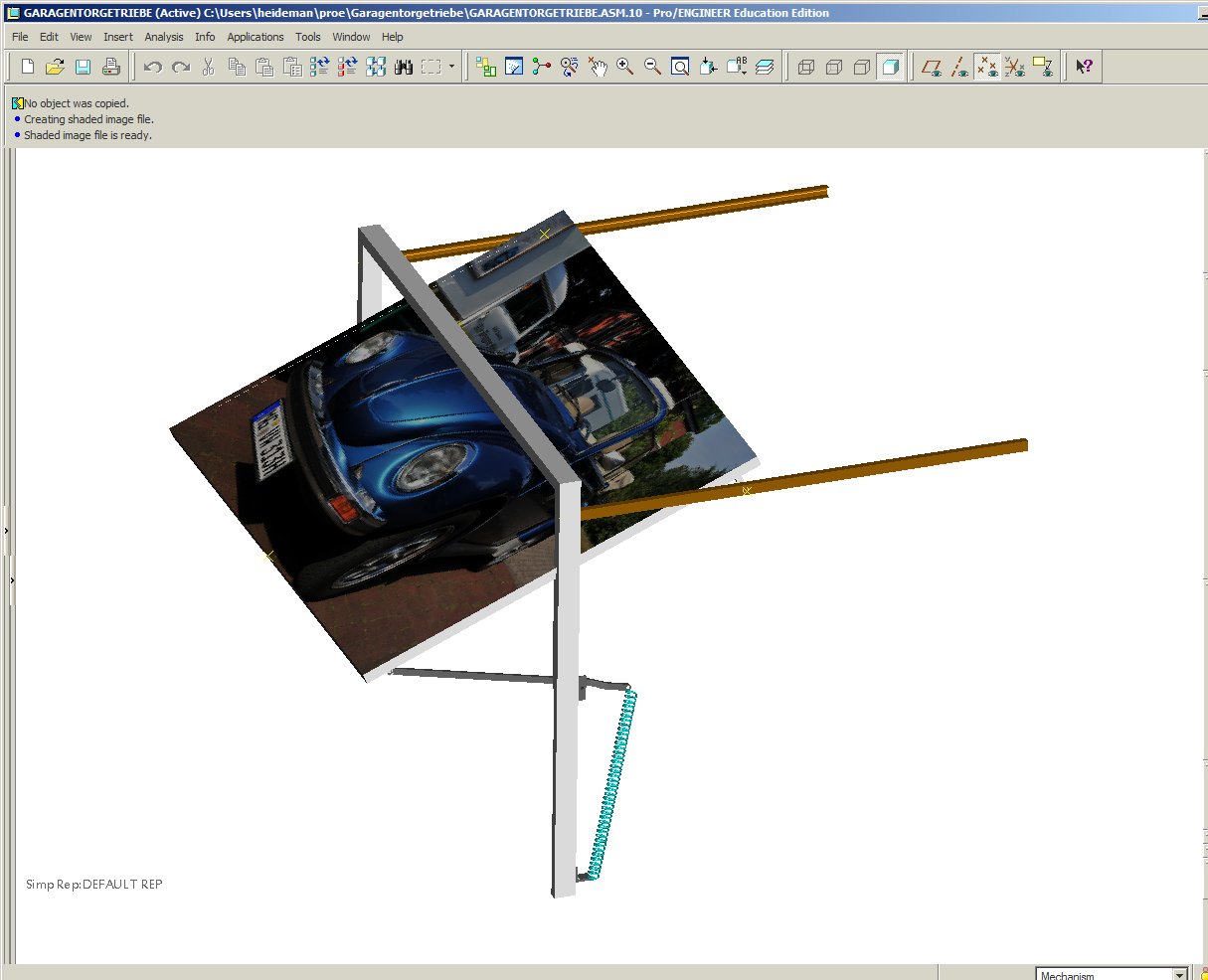

Hallo allerseits,
ich habe ein Garagenschwingtor modelliert. Die Bewegung funktioniert soweit einwandfrei. Ich sollte jetzt den Kraftverlauf beim Schießen bzw. Oeffnen des Tores ermitteln wobei der Kraftvektor sich auf der Kreisbahn ändert.
- Gravitation ist definiert
- Zugfedern sind definiert wobei die Federkonstante noch optimiert werden muss,
- Masse des Tores ist definiert
Die Dateien sind leider etwas größer als 1 MB
Ich stelle sie aber gern zur Verfügung unter heidemann@hs-ulm.de

Du brauchst wahrscheinlich den zeitlichen Ablauf der Kräfte an den Gelenken nehme ich an? Du solltest mal gucken ob du Redundanzen in deinem Modell hast.(Verbindungen die Überbestimmtheit des Mechanismus hervorrufen können).
Für das Öffnen oder Schließen hast du Servomotoren definiert oder ?
