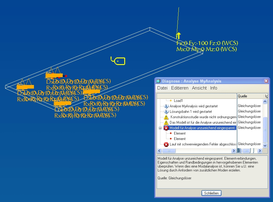

Hallo liebes Forum,
Ich trau mir die Frage ja fast nicht zu stellen, aber sie gehört nun mal hier rein.
Ab WF4 M070 gibt es ja in der Grundversion von ProE eine integrierte "CAE Lite"-Version und ich versuche gerade meine ersten Schritte.
Dabei scheitere ich aber schon bei der Analyse, es kommt immer die Fehlermeldung "Modell für Analyse unzureichend eingespannt"!

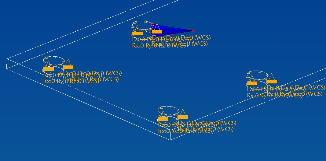

Habe bei meinem Bauteil die vier Bohrungsflächen als feste Einbaubedingungen definiert, sowie am Emde des Bauteil eine Kraft/Momentenlast erzeugt.
Ich habe auch schon andere Punkte/Flächen als Randbedingungen und andere Kräfte gewählt, ohne Erfolg.
Kann mir jemand sagen, was ich hier falsch mache?

Die Frage ist hier richtig aufgehoben....
Und du willst eine statische Analyse durchführen???
Und beim Vernetzen hast auch keine Probleme ???

Klingt, als ob Dir ein zweites Teil, Punkt oder ähnliches um die Ohren fliegt. Könnte aber auch sein, dass Du den Randbedingungssatz für die Analyse nicht aktiviert hast.....

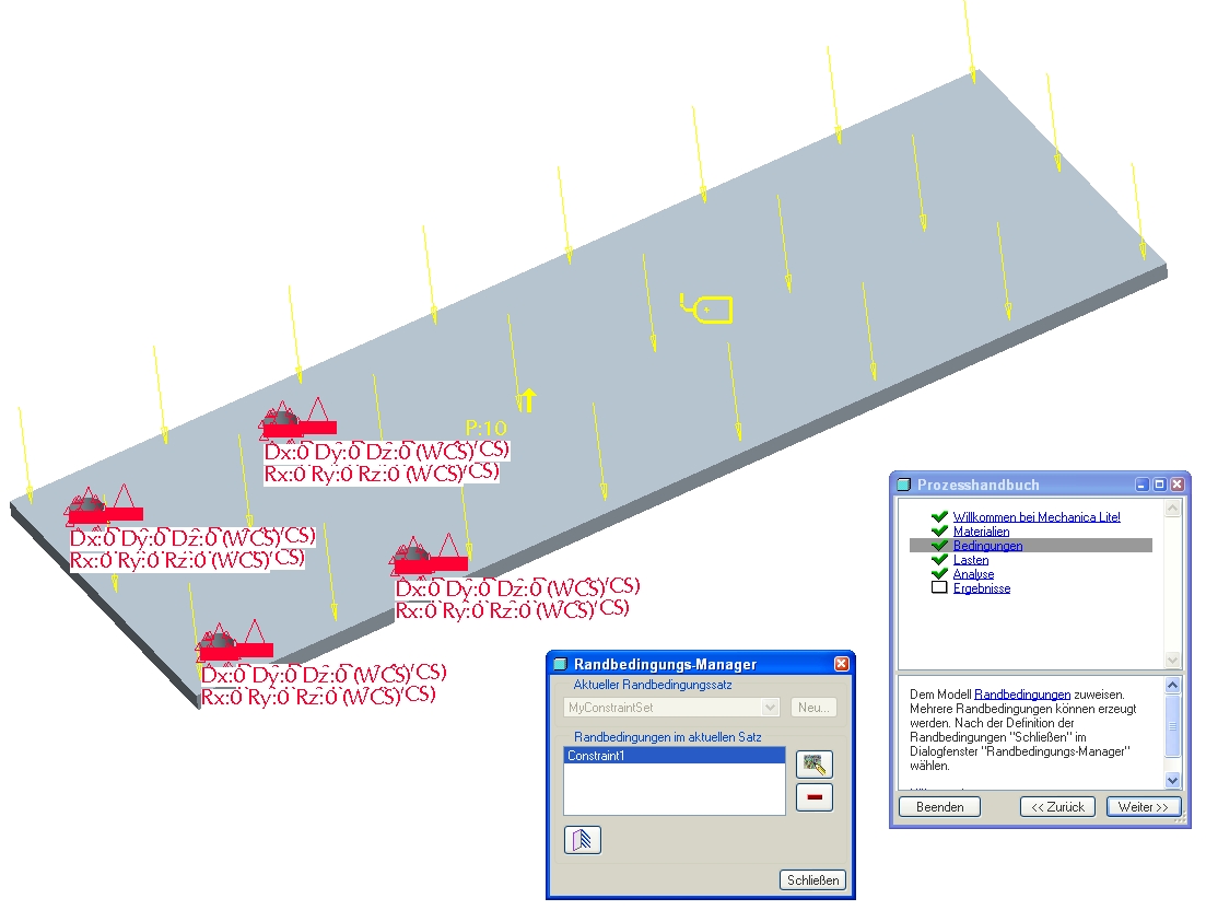

Ja, es geht in meinem Bsp. um eine statische Analyse einer simplen Platte.
Ich gehe Schritt für Schritt nach dem Prozesshandbuch vor (welches bei Mechanica Lite automatisch erscheint, für Nichtwissende wie mich).
Beim Punkt Analyse streikt er, bis dahin wurde noch nichts von Vernetzen erwähnt.
Original erstellt von Maccias:
Ein zweites Teil kann ich ausschliessen, das Teil besteht nur aus dem Grundkörper und den Bohrungen.
Der Randbedingungssatz müsste auch aktiv sein, zumindestens der grüne Haken ist vorhanden.
Roland

Kannst du vielleicht das Teil reinstellen ?

Testplatte.zip
Aber sicher doch - here you are!

Überprüfe deine Materialwerte, es scheint du hast keinen E-Modul usw.
Stimmt es ??

Juhuuu, das war´s!
Kleine Ursache, grosse Wirkung.
