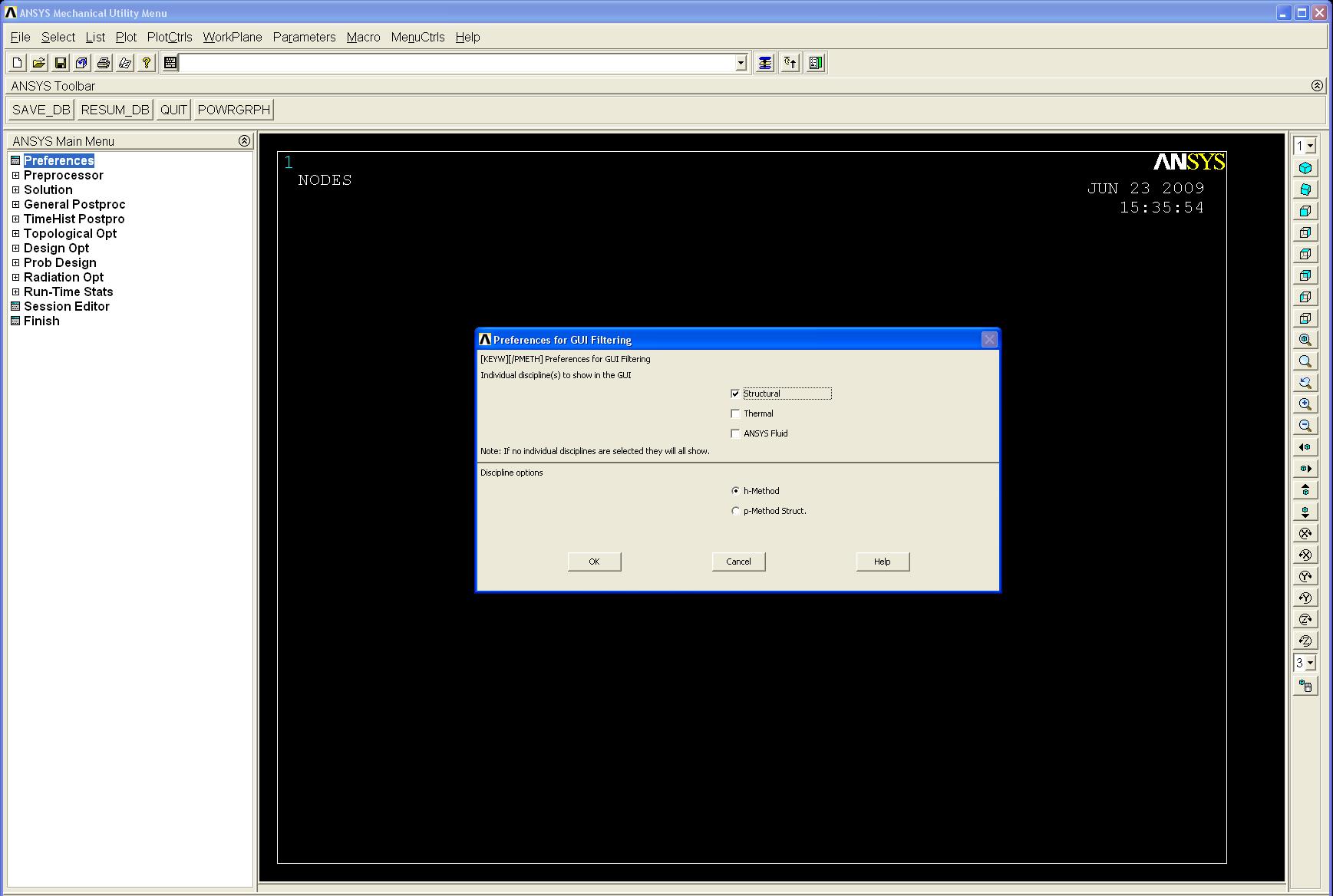

H@llo,
das müsste schon irgendwie hinhaun... denn ANSYS Classic kann auch
nach der p-methode rechnen...
Robert
@Edit: Abgesehen davon, wäre der Balken immernoch linear da der Elementtyp
der Übergeben wird so glaube ich auch linear bleibt...
[Diese Nachricht wurde von mechdesign am 23. Jun. 2009 editiert.]

ich denke, dass müsste im FEM-Modus funktionieren. Du musst eine ANS-Datei (=Prep7-Format) erstellen lassen. In der Mechanicahilfe (Stichwort "Ansys", "PREP7") steht eine Zuordnungstabelle von Ansyselementen, für Balken wird BEAM44 ausgewählt.
Wenn man in der ANS-Datei dann den BEAM44 durch einen anderen ersetzt (mit den notwendigen Einstellungen), sollte dass denke ich funktionieren. Ich konnte es leider aus Zeitmangel noch nicht mit meinen Ansyskollegen austesten.
