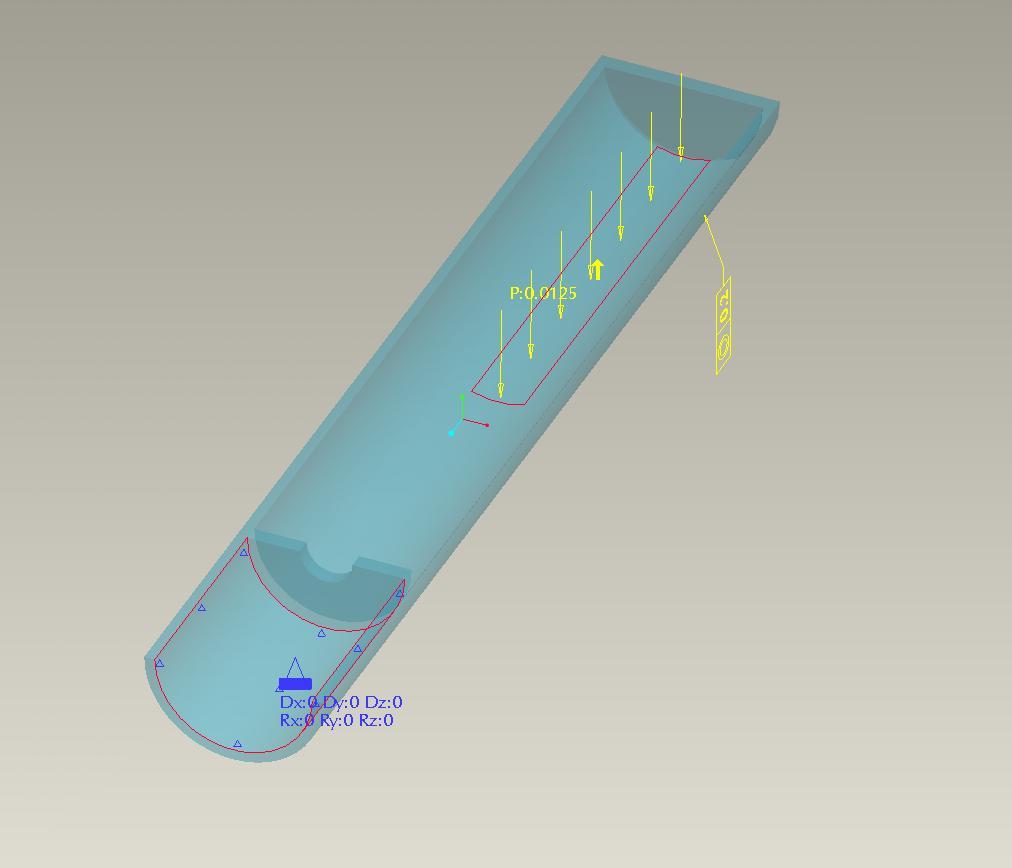

vorweg möchte ich anmerken, dass ich noch sehr wenig Erfahrungen mit Pro/E-Mechanica gesammelt habe. Daher haben sich nun ein paar Fragen ergeben.
1) Auf den Bildern kann man das Modell erkennen das ich mit statischer Belastung simulieren möchte. Um die Flächenlast darzustellen habe ich eine Simulations-KE erzeugt und auf die runde Halbschale nach unten projeziert. Nach dem erzeugen der Schalenelemente, konnte das Modell allerdings nicht vernetzt werden. Als Fehlergrund wurde immer diese Simulations-KE angezeigt. Erst nachdem zuerst die Schalen, und dann das entsprechende Simulations-KE erzeugt wurde lies sich das Modell vernetzen (AutoGEM). Kann mir jemand erklären woran das liegt? Im Modellbaum findet die Schalengenerierung nämlich immer nach den Simulations-KE Definitionen statt.

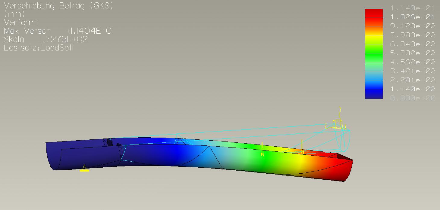

3) Wie kann ich im Ergebnisfenster ein simples .jpeg exportieren? Die Export-Funktion lässt sich zwar aufrufen, allerdings wird keine der gewählten Einstellungen übernommen, es wird einfach keine Datei erzeugt. (Datei -> Exportieren -> Bild / JPEG, 100dpi, A4 ,Ausgabe in Datei (Pfadangabe), -> OK)

zu 1. : Kann man ohne Modell nichts zu sagen, bei mir ist es egal, ob ich Flächenebreiche vor oder Nach der Schalenerzeugung definiere.

zu 3. Das hakt manchmal, einfach Pro/E neu starten, dann geht es meistens.
