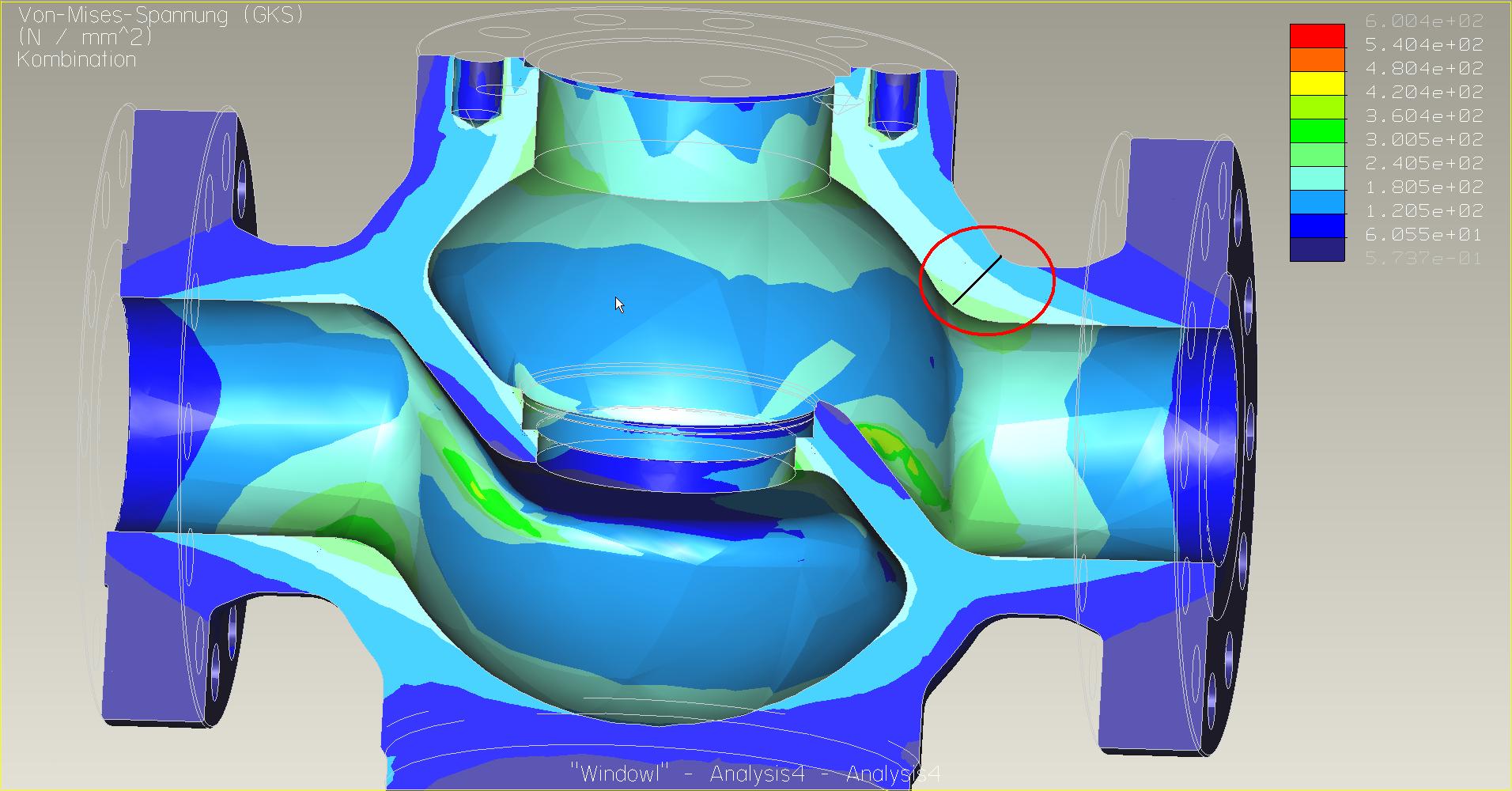

Ich möchte gerne bei einem Ventilgehäuse mir verschiedene Spannungen über eine definierte Dicke anzeigen lassen.
(z. B. Membranspannung oder Biegespannung)
Im angehängten Bild ist ein roter Kreis dargestellt. Die schwarze Linie soll die Wanddicke sein.
Ich möchte mir gerne einen Graphen anzeigen lassen, wo die Spannungen über die Wanddicke dargestellt wird.
Geht so was?
Membranspannungen als Farbbild geht nur bei Schalenmodellen!?
Einen Graphen mit Spannungen nach von Mises kann ich mir auch über eine Kurve darstellen lassen. Dafür muss diese aber als Modellkante vorhanden sein.
Hat jemand eine Idee?

Wie sieht das denn aus wenn ich mir in der Schnittfläche (Vollschnitt)
Werte anzeigenlassen will. Da habe ich ja Keine Kurve?
Geht das überhaupt im Schnitt?

Hallo Sebastian,
Du könntest, um die Schnittdarstellung zu vermeiden, das Modell mit einem Volumenbereich aufteilen. Dann kannst Du bei der Ergebnisauswertung den Ort (z. B. entsprechenden Volumenbereich) angeben.
Auswertung im Schnitt ist von der Wildfire-Version abhängig.
Gruß Paul

Hallo Sebastian,
mit Wildfire 4 geht die Werteabfrage im Farbplot-Schnitt.
Du konntest die Pro/E-Daten zippen und hochladen.

Hallo ToTacheles
hier mal ein Bild von dem gehäuse im Schnitt. Im Kreis sollen jetzt die Spannungen entlang der schwarzen Linie bestimmt werden.
Soll für eine Festigkeitsprüfung beim TÜV vorher mal überprüft werden.
Beim Tüv arbeiten die mit Ansys da geht das, dass sie sich ein Diagramm anzeigen lassen können mit den Spannungen über den Wanddickenverlauf.

Hallo Sebastian,
man kann einfach einen Volumenbreich erzeugen, dort eine oder mehrere Kanten auswählen, die Daten anzeigen oder als Datei (z.B. *.grt) an ein Tabellenkalkulationsprogramm (z.B. Excel) oder mittels direktem Excelexport weitergeben und dann schön darstellen, wie z.B. den Verlauf aller Spannungskomponenten (siehe Bild).
