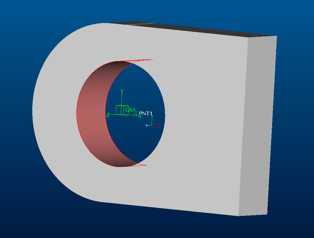

ich hoffe ihr köönt mir wieder einmal aus der patsche helfen. Ich möchte eine einfache Bolzen Lasche Verbindung simulieren. Den Bolzen lasse ich vereinfacht mal weg. Dann greift vorne eine Lagerlast in Zugrichtung an. Hinten halte ich die Lasche fest. soweit so gut. Jetzt möchte ich, dass sich meine Bolzen in der Lasche bewegen kann und somit ein Reibmoment erzeugt. Also möchte ich auch das Reibmoment anbringen. Leider bietet mir Mechanica nicht die Möglichkeit eigens eine Reibungskraft auf nicht planaren Flächen anzutragen. Meine Frage wäre nun wie kann ich also rein Theoretisch über den Reibungskoeffizienten ein Reibmoment anbringen (oder geht das auch nicht) und gibt es vielleicht eine Andere Möglichkeit einen solche Verbindung zu simulieren.
Anbei ein einfaches Bild der Lasche (Auge)

ich wäre mit der Lagerlast sehr vorsichtig. Es wird eine Sinusförmige Verteilung der Flächenpressung angenommen. Die tatsächliche Verteilung der Flächenpressung ist aber stark vom Spiel der Passung abhängig. Deshalb würde ich, wenn die Spannungsverteilung in der Lasche eine Rolle spielt, den Bolzen mit dem entsprechenden Spiel modellieren und eine Kontaktrechnung durchführen.

- in der Wf4 kann man auch Kontakt mit unendlicher Reibung rechnen
- Momente werden in Mechanica über Gesamtlast auf Punkt oder in Umfangsrichtung wirkende Lasten definiert
Sonst kann ich mich dem Christian nur anschließen, man hat im wahren Leben nur selten sinusförmige Verteilung, neben Passung spielt da auch die Steifigkeitsverteilung mit. Der Maik Berger hat (hier?) mal dazu einen tollen Artikel geschrieben ...

ich habe mir gerade einmal das eingestellte Bild angesehen. Also sofern die Belastung in -x Richtung wirkt sollte man die Lagerlast anwenden können. Dieser Lastfall entspricht ja fast der Idealisierung.
Wenn sich der Bolzen in der Bohrung bewegt (axial oder radial / bei zu viel Spiel kippt er u. U. auf eine Kante) und man die Reiblast mit beachten möchte, könnte man versuchen, diese unter Beachtung der Lochleibungszusammenhänge (Normalkraftfunktion) und Reibbeiwertes als eine zylindrische Lastfunktion (u. U. auch in z-Richtung nicht konstant) auf die Bohrungsfläche zu definieren. Leider liegen meine aktiven Teststunden für solche Problemstellungen schon etwas zurück. Die Frage ist aber, zu welcher Aussage man mit welchem Aufwand eigentlich gelangen möchte.
Für planare Flächen habe ich in älteren ProE Versionen auch schon Versuche mit orthotrophen Materialeigenschaften unternommen (um z.B. auch den Kontakt zu umgehen). Dies geht heute mit den neuen Funktionalitäten wohl schon eleganter.
