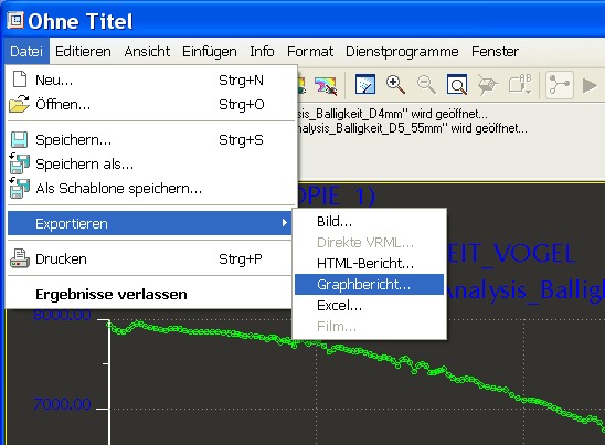

Danke für die schnelle Antwort.
Ich hab das nun versucht (Grapheditor geöffnet und dann in Excel-Datei exportiert). Leider kann Excel nun die erstellte xls-Datei nicht öffnen. Keine Ahnung, wieso.

erstellt am: 05. Aug. 2009 14:50    Editieren oder löschen Sie diesen Beitrag!  <-- editieren / zitieren -->   Antwort mit Zitat in Fett Antwort mit kursivem Zitat    Unities abgeben: 1 Unity (wenig hilfreich, aber dennoch)2 Unities3 Unities4 Unities5 Unities6 Unities7 Unities8 Unities9 Unities10 Unities Nur für derhonkitonk 10 Unities + Antwort hilfreich
Da weiß ich auch nicht, was bei Dir falsch läuft. Wie hast Du die Datei benannt? Arbeitsverzeichnis (Nama, Pfad - Leer- und Sonderzeichen?!)
Alternativ in ProE:
Im Graphtool auf Format - Graph gehen, Register Datenserie, dort gibt's die Auswahl Interpolation.
Aber ich bevorzuge Excel - die Möglichkeiten der Nachbearbeitung und Weiterverarbeitung sind halt viel größer.

Der Graph-Export nach Excel läuft in meiner Studenten Version auch nicht. Ich gehe fest davon aus, dass es ein Fehler der Software ist. Ich nutze WF 4.0 SE M020. Ich habe mir mit dem Export in eine *.grt Datei geholfen. Dieses Text-File kann man dann per copy/paste ins Excel importieren.
Noch ein Tipp zur Simulation! Eine hohe Anzahl an Punkten im Spline deiner Nocke verbessert das Ergebnis nicht zwangsläufig. Eher im Gegenteil der Spline neigt dann eher dazu "aufzuschwingen" dies Peeks verderben dann die Analyse der Mechanismus. Und sorgen für noch mehr "Wellen" in den Graphen. Besonders wenn du Beschleunigungen auswertest!!
