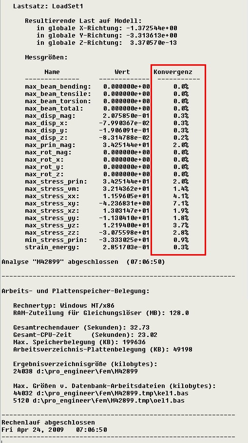

Hallo Kollegen der bunten Bilder,
was bedeutet die Spalte Konvergenz im Ergebnisfile der MSK-Rechnung?
ISt das der Prozentanteil der nicht konvergierten Elemente oder der konvergierten Elemente? Was ist die Basis für diese Prozentangaben? Ist die Basis mein vorgegebenes Abbruchkriterium?
Danke für die Infos.
Gruß, R.

meiner Meinung nach, ist dies der resultierende Spannungsfehler. (in Der Mechanica-Hilfe als RMS-Fehler aufgeführt).
Mechanica rechnet bei adaptiver Einschritt-Konvergenz den ersten Schritt mit p=3 (Polynom 3.Grades). Danach wir der Spannungsfehler ermittelt, und ein Polynom höheren Grades (in abh. der Größe des Spannungsfehlers) rechnet den zweiten Schritt.
Der angegebene Konvergenzwert (in %) zeigt quasi den Toleranzbereich der angegebenen Spannung an.
Ich denke (weiß es aber nicht genau) dass:
Der Spannungsfehler tritt auf, da die Spannungen an den Integrationspunkten der Elemente ermittelt werden, und von dort auf die Knoten extrapoliert werden. Da bei zwei benachbarten Elementen hierdurch an einem Knoten zwei verschiedene Spannungen (z.B: bei Balkenelement) auftreten können, ist dies quasi der Spannungsfehler zwischen zwei Elementen.

der RMS-Fehler, als der Globale Fehler über das Gesamtmodel ist weiter oben. Den habe ich auf dem Bild gar nicht drauf. Die prozentualle Abweichung vom letzten Rechengang könnte eine mögliche Antwort sein. Das würde bedeuten, dass bei der Angabe "0,2%" ind der "Konvergenz"-Spalte, die Abweichung des letzten Schrittes zum vorherigen um eben diese 0,2% abweicht und sommit innerhalb des von mir vorgegebenen Abbruchkriteriums von 5% Konvergenz liegt. Eine gute Idee.
Ist es aber tatsächlich so???? Kann dies jemand bestätigen?
Vielen Dank.
Gruß, R.

Alles klar,
danke für die Antworten. Somit ist die Sache geklärt!
