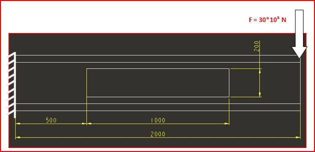

ich bin gerade dabei für die Datei im Anhang Ix auszurechnen. Ich komme dabei auf einen Wert von 988,945*10^6mm^4.
Jetzt wollte ich meine Ergebnisse mit Mechanica vergleichen und die erste Frage ist schon mal, welcher Wert repräsentiert denn hier mein Ix?
Und wieso liegt meine Rechnung so Welten von den Mechanica Ergebnissen entfernt? habe ich es falsch berechnet? oder muss ich bei Mechanica irgendetwas berücksichtigen?
Ich hoffe mir kann jemand weiterhelfen!

Ohne Querschnittskizze wird das für alle unmöglich nachzuvollziehen.
Anhang ergänzen!

Der Träger wird wie im 3. Anhang hier belastet und ich möchte I für die linke Stelle der Aussparung ausrechnen.

Dein berechneter Wert ist mir schleierhaft - ich komme auf 955195000mm^4.
Allerdings für den Bereich mit der Bohrung!

hm, wie hast du das berechnet?
dein wert ist aber auch nicht in den mechanica werten zu finden, wie kann man das erklären?

xsecmass2.txt
Wozu machst Du das in Mechanica? Unter Querschnitt-Analyse liefert Dir ProE das Ergebnis wie im Anhang - und das stimmt exakt mit dem (meinem) manuell berechnetem Wert überein.
Ev. solltest Du nochmal ein Mechanikbuch zur Hand nehmen und genauer arbeiten - es ist nämlich ein Unterschied, ob I (ProE) oder J (ProM) berechnet wird.

mhm, ja ok, jetzt hab ichs auch. werd jetzt nur noch schaun ob ich das auch per hand ausrechnen kann.
aber vielen dank schonmal soweit!
