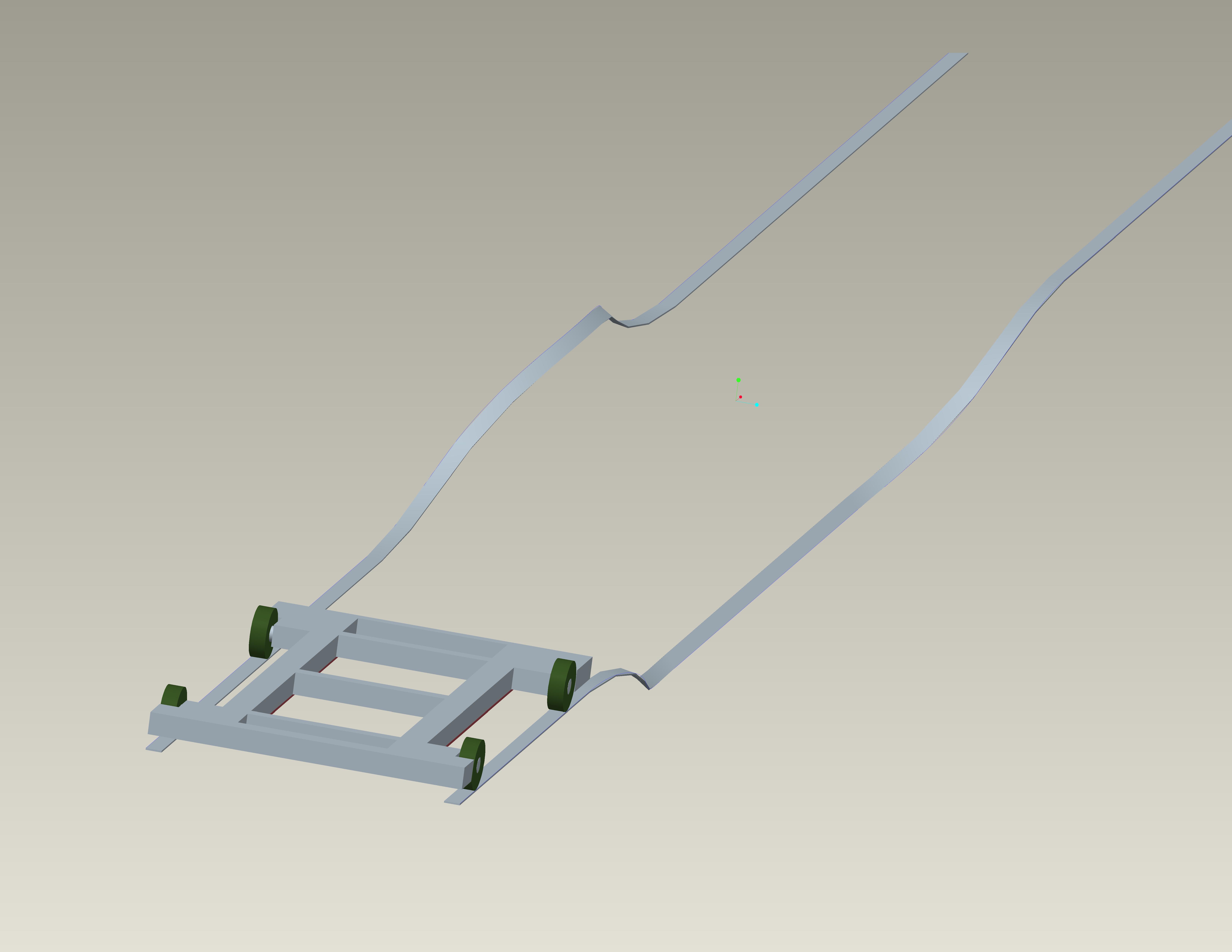

ich versuche gerade in ProE Mechanism (WF 4, M020) folgendes Szenario aufzubauen:
Vereinfacht könnt ihr euch das wie ein Wägelchen auf Schienen vorstellen. Das Wägelchen besteht nur aus einer Platte mit vier Rädern dran, alle als Drehgelenk definiert. Jetzt soll dieses Wägelchen über zwei Schienenstränge fahren, die zwar immer denselben Abstand zueinander haben (also dieselbe Spurweite), aber nicht immer in einer Ebene verlaufen. Resultat wäre, dass bspw. ein oder zwei Räder mal den Kontakt zur Schiene verlieren und irgendwann später, nach einer Unebenheit wieder aufsetzen.
Mich würde nun ganz banalerweise interessieren, wie ich die Kontaktbedingungen zu vergeben habe, zuerst im ProE Standard, dann im Mechanism. Also erst mal gar keine Auswertegeschichte mit Kräften, Momenten usw., sondern die reine Animation/der reine Bewegungsablauf. Wie verhält sich das Ding bei unterschiedlichen Bahnlayouts.
Danke im Voraus.

Hi, Ich würde hier mal die Räder mit Kurverscheibenkopplungs-KE versehen und "das Abheben" aktivieren so dass die Räder bei Kontaktverlust einfach abheben dürfen.
Mit 2 Ebenen; eine in der Mitte des Wagens und eine in der Mitte des Fahrbahns ,
kannst du eine planare Bedingung in Einbaufenster definieren und so die Spur simulieren.
Probiers einfach mal würde ich vorschlagen...

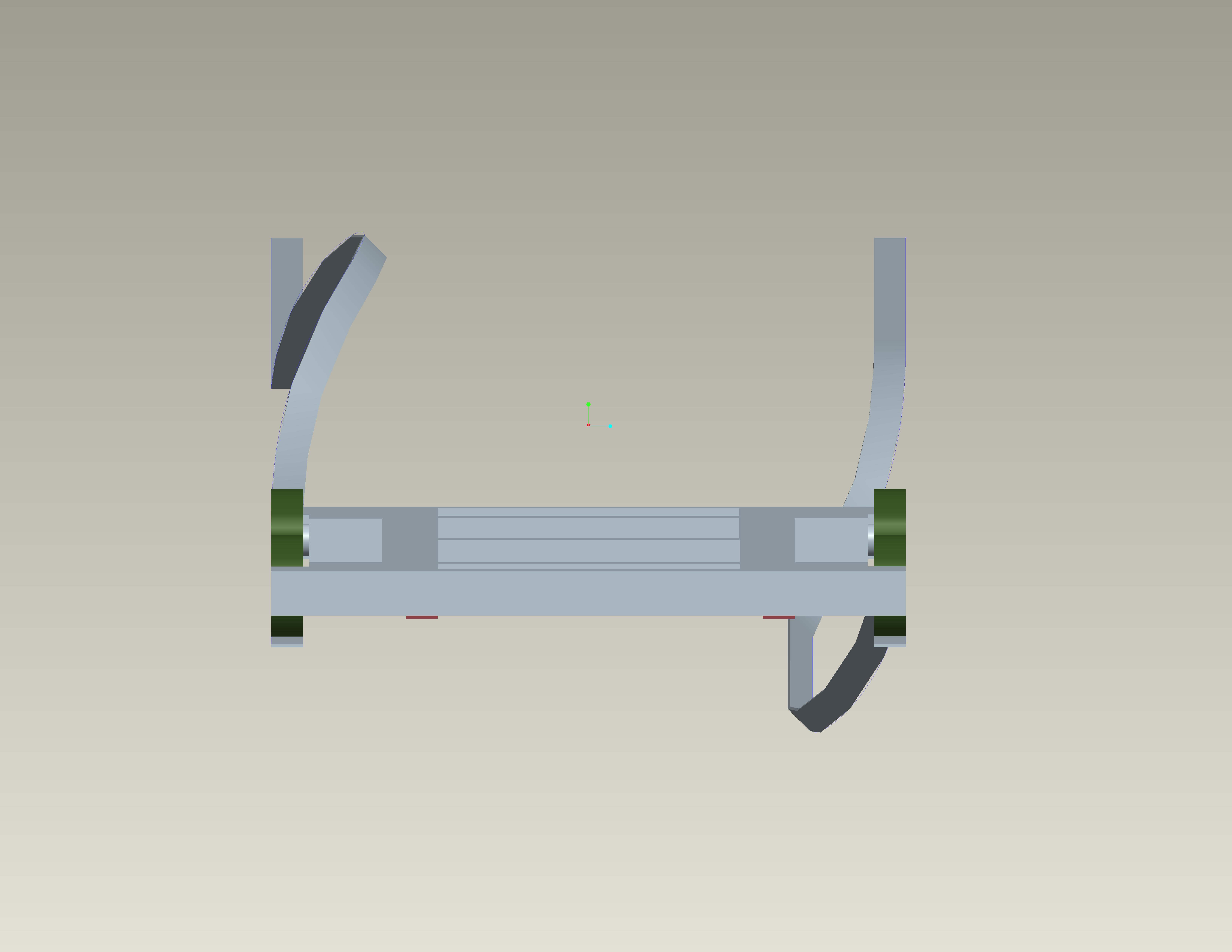

erstellt am: 18. Dez. 2008 12:06    Editieren oder löschen Sie diesen Beitrag!  <-- editieren / zitieren -->   Antwort mit Zitat in Fett Antwort mit kursivem Zitat
Dann kann der Wagen allerding der Spur nicht folgen.
Hierzu müsste er rollen können wie ein Schiff.
KSK funktionieren nur bei Flächen mit einer Krümmumgsrichtung (halt Kurvenscheibe)

Aber in meinem Fall wirkt doch die Translation auch nur in eine Richtung. Sie wird nur überlagert durch eine Rotation um die Translationsachse. So zumindest der Plan.
erstellt am: 18. Dez. 2008 13:15    Editieren oder löschen Sie diesen Beitrag!  <-- editieren / zitieren -->   Antwort mit Zitat in Fett Antwort mit kursivem Zitat
Gehen wir mal davon aus, oben ist oben und unten ist unten. Der Wagen fährt wie ein Wagen halt so fährt.
Dann wäre die Translationsachse für die KSK senkrecht.
Da sich die Räder unterschiedlichen Bahnen in dieser senkrechten Richtung anpassen müssen, hat dies eine Rotation um die beiden horizontalen Achsen des Wagens zur folge.
Dadurch wäre die Senkrechte aber nicht mehr senkrecht.
Durch die Bewegung kommt es nicht zwangsläufig zu einer rotation um die senkrechte Translationsachse

Das Wägelchen soll einfach "nur" dem Verlauf der Schienen folgen, wie auf den Bilder gezeigt. Mich interessiert wann sich welches Rad vom vorgegebenen Weg abhebt.

Kannst du dein Modell mal reinstellen, vielleicht könnte es jemandem mehr einfallen,
wenn er die Sache genauer betrachten könnte....?
Schöne Grüße liebe Simulanten ...
Zum Erfolg gibt es keinen Lift man muss die Treppe nehmen !
erstellt am: 18. Dez. 2008 15:53    Editieren oder löschen Sie diesen Beitrag!  <-- editieren / zitieren -->   Antwort mit Zitat in Fett Antwort mit kursivem Zitat
Original erstellt von sitoleis:
Brauchst du sonst noch Informationen?
Ja, natürlich....
welche Freiheitgrade soll's denn haben????
-stur gradaus
-rollen um die Achsen
-Schwerkraft
Einfacher Ansatz wär z.B. wie schon erwähnt Wagen anhand senkrechte Ebenen tanslatorisch festlegen.
4 KSK mit abgheben für die Räder.
Die Kontaktlinie der 'Schienen' muss dabei horizontal bleiben.
-gravitation einschalten
-anfangsbedingung (screenshot) festlegen
-Wagen anschubsen
-analyse fahren
-fertig

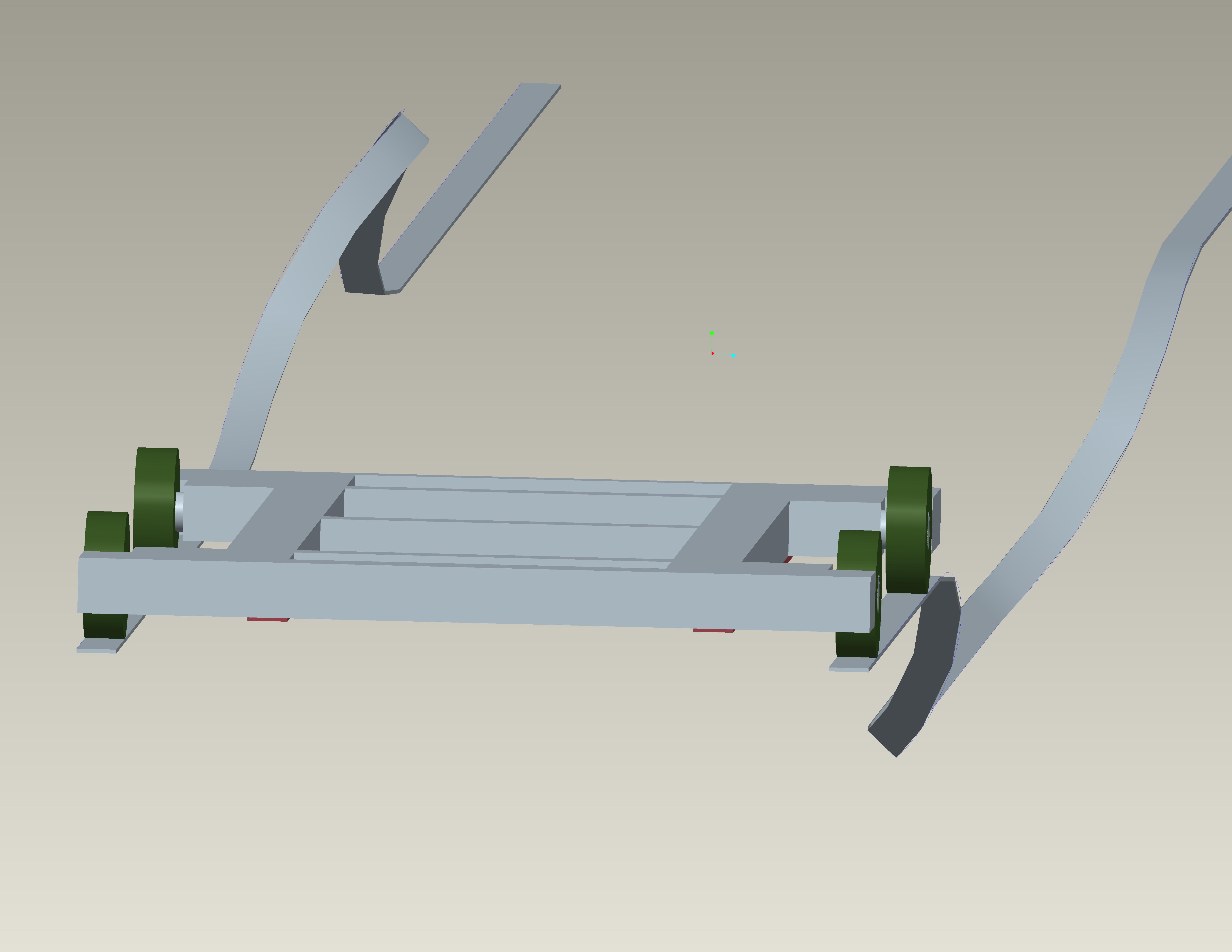

erstellt am: 18. Dez. 2008 15:55    Editieren oder löschen Sie diesen Beitrag!  <-- editieren / zitieren -->   Antwort mit Zitat in Fett Antwort mit kursivem Zitat    Unities abgeben: 1 Unity (wenig hilfreich, aber dennoch)2 Unities3 Unities4 Unities5 Unities6 Unities7 Unities8 Unities9 Unities10 Unities
tray-komplett.asm.zip
Anbei die gezippten Dateien. Tray-verlauf.asm öffnen und Profil 2 in Tray-Strecke.prt ausblenden.

WAGENBAHN_k.mpg.txt
Genau nach der Vorgehensweise von Peddersen.

Im Grunde soll das Ding stur geradeaus fahren, ja. Die Räder sollen dabei auf den Schienen rollen, ja. Schwerkraft muss nicht unbedingt sein, da es mir erst nur auf die reine Bewegung ankommt.
Habe deine Vorgehensweise versucht, funktioniert bei mir nicht. Vielleicht mache ich was falsch, habe aber schon ziemlich viel durchprobiert.
Schaut euch halt mal direkt die Dateien an.

In Ihrem Modell gibt es bereits die ersten Probleme dadurch, dass die Schienen nicht bahnparallel verlaufen.
Da werden Sie ohne weiteres keine Kurvenscheibenkopplung hin bringen.
Es ist mir jetzt etwas mühsam und zu spät, um Ihr Modell auch noch ans Laufen zu bringen, wo meines bereits funktioniert.
Im Anhang mein Modell in WF4. Mit der Vorlage dürfte Sie Ihr Modell hin bekommen. Aber an der Schwerkraftbedingung und den Kraftantrieben werden Sie wohl wahrscheinlich auch nicht vorbei kommen.
erstellt am: 19. Dez. 2008 07:56    Editieren oder löschen Sie diesen Beitrag!  <-- editieren / zitieren -->   Antwort mit Zitat in Fett Antwort mit kursivem Zitat
Original erstellt von Wyndorps:
So hatte ich mir das gedacht.
