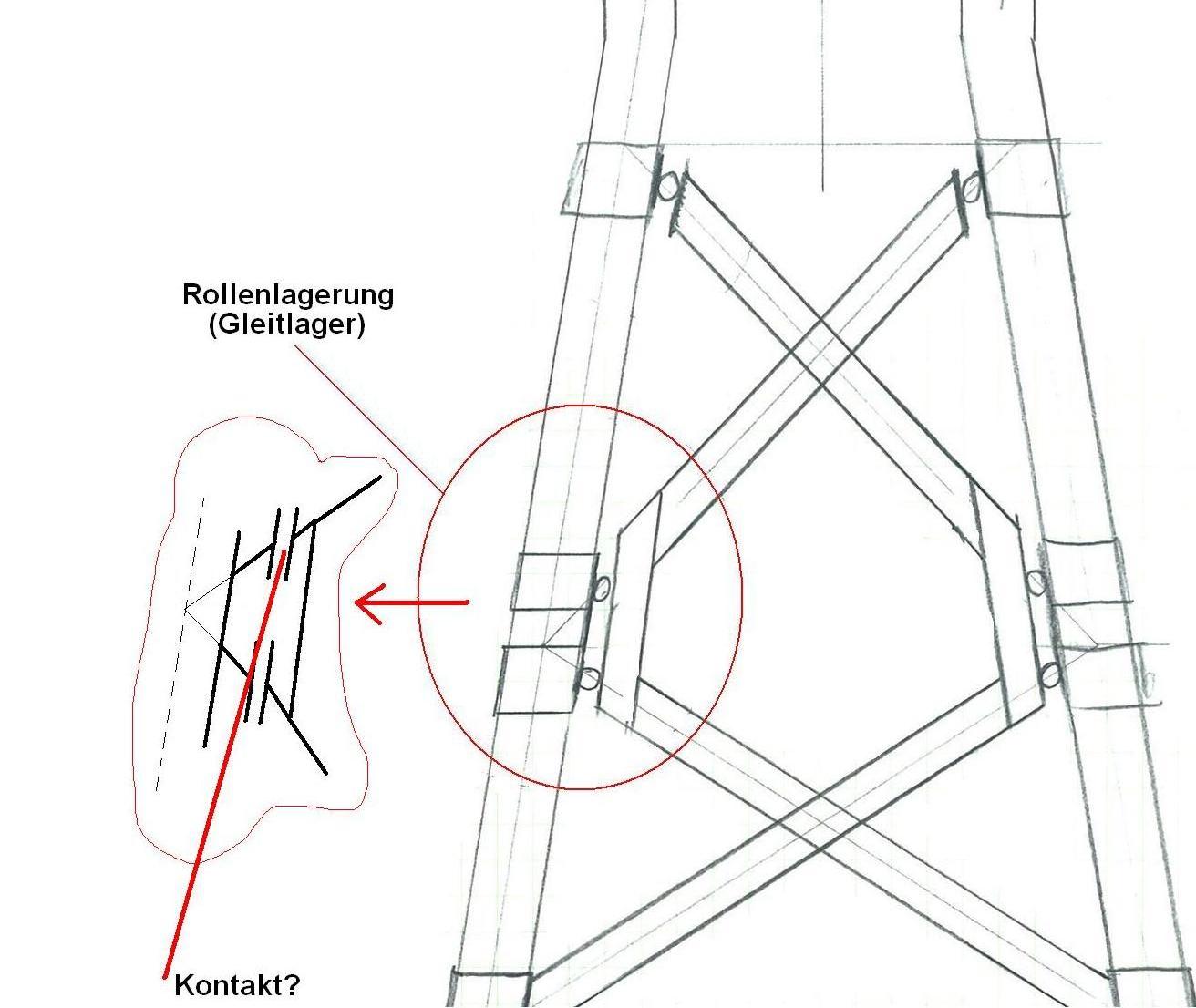

Ich möchte gerne im kleinen mechanica ein gleitlager erstellen, oder so etwas ähnliches.
ist das möglich, und wenn ja, wie?
Im anhang eine Skizze, wo sich das Lagerbefinden soll.
PS: Mein Modell besteht nur aus Balken und enthält kein Volumenteil.

Was ist denn das kleine MECHANICA?
Was willst Du denn berechnen? Evtl. reicht dazu auch die Sperrung des einen Freiheitsgrades aus (Richtung der Kontaktnormalen)!?

das sperren eines freiheitsgrade funktioniert nicht, weil dann die komponenten (balken keine verbindung miteinander haben

okay, also es ist so, ich habe es jetzt probiert, mit einem halb-schalen, flächen halb-balken modell.
Und an den eckpunkten wo sich die Balken und die schalen treffen, soll ein gleitlager sein.
Nur oben, sprich unten die horizontalen Balken sollen so bleiben wie sie sind.
Wenn es keine einfache Lösung gibt für dieses Gleitlager, gibt es dann eine Möglichkeit so etwas anzunähern?
Mfg
Hier der Link zum ProE file,
http://rapidshare.com/files/173492057/a1.prt.7z.html

nicht so schnell , habe erst entpackt. Nun stellt sich die Frage(n):
Möchtest Du, dass die Balkenendpunkte entlang der Rohre gleiten? Das würde bedeuten, dass die Anbindungsknoten der Balken verschieben sich entlang der Schalenrohre?

ja, das währe super.
eigentlich dürfen sich kein Instabilitäten ergeben, weil alle horizontalen balken (oben und die 2 unten) ja fest bleiben sollen.

hier wird wohl eher ein Programm aus dem Bauwesen gebraucht.
MECHANICA ist sehr umständlich. An den Anbindungsstellen der Balken würde ich Teilbereiche als Volumengeometrie aufbauen, um Kontaktflächen/Gleitflächen zu definieren. Alle Führungen hätte ich so (mit Volumen) modelliert. Insgesamt würde ich für die Kontaktanalyse nur ein Drittel der Geometrie betrachten.
Das ist ganz sicher ein Modell für Profis (Dienstleister), die Instabilität würde ich dennoch als Erstes prüfen lassen.
