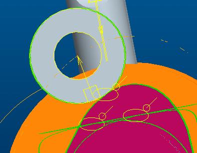

Hallo Forengemeinde!
Habe ich in Mechanismus irgendwie die Möglichkeit, auf die Berührlinie der Kopplungskörper bei einer Kurvenscheibenkopplung zuzugreifen? Würde mir gerne die Bahnkurve der Berührlinie und einzelne Komponenten davon anzeigen lassen!
Vielen Dank im Voraus
Edit: Ich habe vergessen hinzuzufügen: Über Messgröße definieren -> Typ: Kurvenscheibe -> Eigenschaft ... kann man sich "nur" die Schlupfgeschwindigkeit, die Krümmungen und die Eingriffswinkel angeben lassen. Habe ich da was übersehen?

Hast du schon was von Spurkurven gehört, oder ist dies für dich
keine Lösung ?
Denn sonst könntest du mit einem vordefiniertem Punkt auf einem Teil die gesamte Bewegung
des Punktes im Raum durch eine Spurkurve definieren. (sehr hilfreich im Prinzip)

Wenn man in Mechanism das unter Eingriffswinkel versteht was ich meine könnte der Eingriffswinkel eventuell der Schlüssel zum Erfolg sein.
Spurkurven kenne ich, das Problem ist nur, dass der Punkt den ich damit "verfolgen" wollen würde sich erst durch die Berührung der Kontaktkörper der KSK ergibt und nicht immer der selbe ist. Ich denke der Eingriffswinkel in Verbindung mit einer Benutzerdefinierten, berechneten Messgröße sollte hier helfen!
Dennoch vielen Dank für die schnelle Antwort!
Edit: Lösung gefunden: Benutzerdefinierte Messgröße, sin(Eingriffswinkel)* Rollenradius ergibt die gewünschte x-Komponente der Berührlinie. Also, mit meinem Koordinatensystem hier.

Verzeih mir meine Doofheit, könntest du mir bitte einen JPG zur Verdeutlichung
reinstellen, damit ich ein Bisschen klüger werde...?

Ich hoffe es hat geklappt. Is nur ein kleiner Ausschnitt, mehr kann/darf ich leider nicht zeigen.
Wenn ich das richtig interpretiert habe ist der Eingriffswinkel (Rollenseitig!) der Winkel zwischen der Bewegungsachse/Ebene (Mechanismuslager)und der Verbindungslinie Drehmittelpunkt der Rolle zu Berührpunkt Rolle/Kurvenscheibe. Mit Hilfe dieses Winkels und dem Rollenradius, Mittelpunktskoordinaten der Rolle etc. kann man dann mit den Winkelfunktionen auf die Position des Berührpunktes zurückrechnen.
Edit: Sorry, hab 2D und 3D etwas durcheinandergeworfen, es ist natürlich kein Berührpunkt sondern eine Berührlinie :-)

Danke Tobi für die ausführliche Erklärung, jetzt habe ich es geschnallt...
(Das ist natürlich mit einer Spurkurve nicht lösbar)
