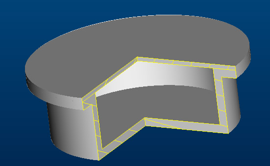

Ich möchte die vertikale Verschiebung (deformation) einer Deckel unter Einwirkung eines Flächenlastes, ca. 1/4 der Behälter innendurchmesser, untersuchen.
Symmetrie, Schale, Flächenbereich für Last und Kontaktfläche werden erzeugt.
Bei der Befestigung der Deckel und bei der erstellung der Randbedingungen bin ich ratlos und brauche Hilfe.

Wie soll der Deckel denn real befestigt werden? Schrauben?! Sind die Spannungen im Bereich der Verschraubungen von Interesse? Nachdem die Last relativ weit weg vom Auflagebereich ist würde sich für einen ersten Schnellschuss auch anbieten, die beiden Teile zu verschmelzen, um sich den Kontakt zu sparen. Das kommt immer drauf an, was Du genau wissen willst?!
Randbedingungen wäre dann in diesem Fall wohl auf der Mantelfläche des Deckels anzusetzen (falls der Kontakt weiterhin bestehen soll), gegen Verschiebung in der Kontaktebene. Der Behälter sollte am Boden festgehalten werden.
Mit welcher Version von Mechanica arbeitest Du? Ab WF4 kannst Du den Kontakt als Rau definieren (unendliche Reibung) und sparst Dir die Randbedingungen am Deckel damit!
Eine weitere Möglichkeit wäre z.B. auf dem Deckel die Kontaktfläche zu modellieren und eine starre Verbindung zwischen den beiden Kontaktflächen zu erzeugen. Das aber wirklich nur, wenn die Spannungen in diesem Bereich unerheblich sind. Wird etwas zu steif dadurch, der Bereich.
Zu guter letzt besteht noch die Möglichkeit, die Schraubenverbindungen (falls vorhanden?!) unter Ausnutzung der Symmetrie mit zu modellieren... das ist aber sicherlich am aufwändigsten!

eigentlich wollte ich die volumenänderung im behälter ausrechnen und ein bisschen mit experimentieren.
so gesehen ist es ein statisch unbestimmtes system. der deckel bewegt sich in die tiefe und die randen ziehen sich zusammen. also die bewegung entlang 3 achsen.
dein vorschlag Kontakt als Rau definieren kommt dem was ich wollte am nächsten
werde ich versuchen
