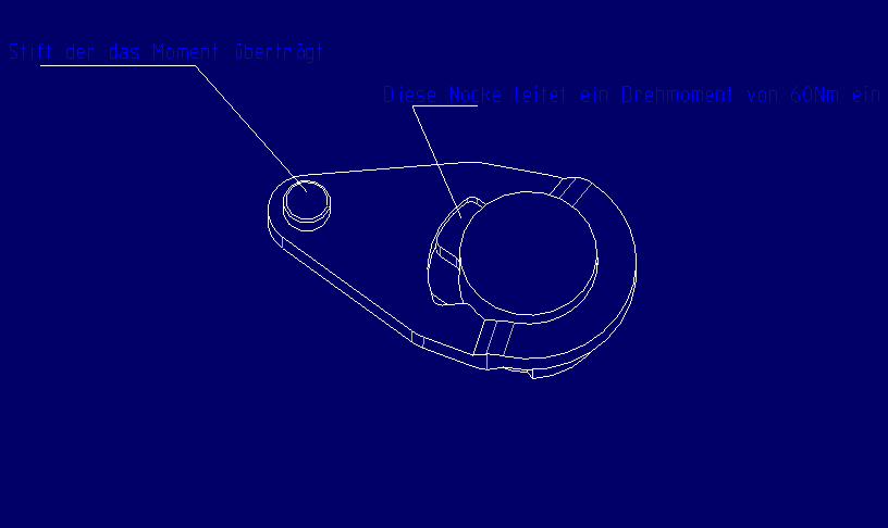

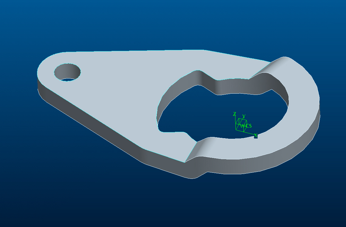

Hallo die Runde!
Da ich erst seit kurzem mit Mechanica arbeite, habe ich noch diese typischen Anfängerprobleme. Ich bin dabei einen Hebel statisch zu simulieren. Das Bauteil wird beim großen Durchmesser aufgenommen,wobei eine Nocke ein Moment von 60Nm entweder auf die Linke, oder auf die Rechte Fläche einleitet. Meine Frage an euch lautet nun, wie definiere ich am besten die Randbedingungen und das Moment?
Danke schon mal für eure Hilfe!

Hallo Maccias,
ich hänge zum besseren Verständnis ein jpg an.
Es wäre interessant zu wissen welche Spannungen und Verschiebungen auftreten, wenn der Stift in allen Richtungen fixiert ist, und das Drehmoment über die Nocke (roter Teil) eingeleitet wird.
Ich hoffe, dass du nun mehr mit meiner Thematik anfangen kannst.
Danke schon mal im Voraus!
lg Stefan

Schon besser
Ich würde erstmal die Stiftbohrung komplett festhalten, das Drehmoment auf eine Tangentialkraft umrechnen und diese dann auf die Kontaktfläche auftragen. In den Lager- und Kontaktbereichen kannst dann zwar keine Aussage machen, aber für einen ersten Eindruck sollte es reichen und die Analyse ist schnell gemacht.....

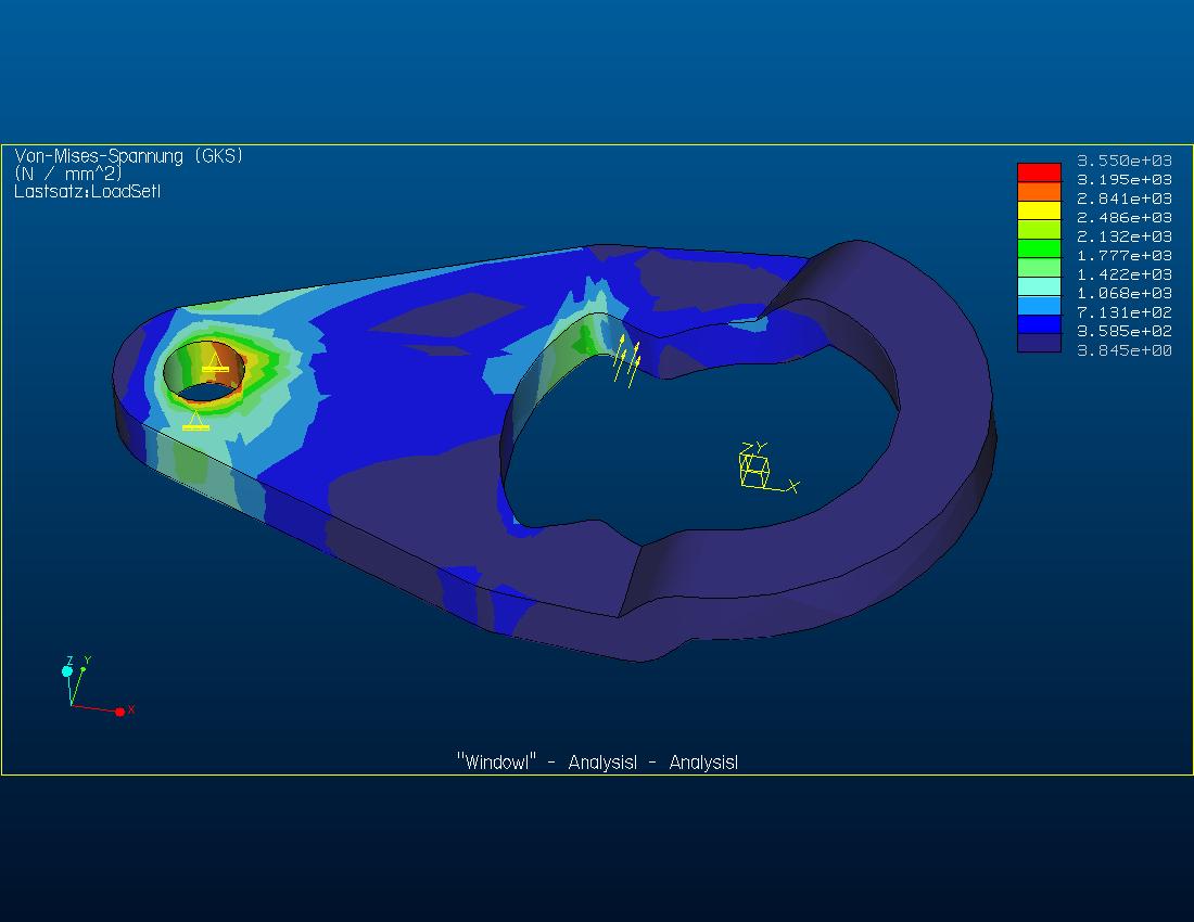

Hallo Maccias,
habe die Analyse soweit nach deinen Anweisungen gemacht.
Für den ersten Eindruck ist es natürlich ok.Es ist mir klar, dass ich an der Stelle an der ich das Bauteil festhalte, sowie an der Kontaktstelle keine Bewertung machen darf, allerdings finde ich die Spannung im restlichen Teil dennoch sehr hoch!

Als nächstes solltest dann vielleicht auf die Vernetzung schauen und die etwas feiner gestalten.

Hallo Stefan,
warum rechnest Du ohne Kontakt?
Mit der Nocke und entsprechender Kontaktbedingung wird die Analyse realistischer, die Stiftbohrung würde ich außerdem nicht festhalten.
Man könnte z. B. die Nocke "einfrieren" oder mit dem Drehmoment beaufschlagen und an dem Teil mittels Kontakt abstützen, sozusagen als Randbedingung nutzen, Last in der Siftbohrung einleiten, oder auch den Bolzen mitmodellieren und und und...
Ohne Kontakt wirst Du zu weit von der Realität liegen, denke ich.

Hallo ToTacheles,
ich werde es nun einmal nach deinen Vorschlägen mit Kontaktbedingungen versuchen.
Ich werde euch dann bescheid geben!
Vielen Dank inzwischen!
