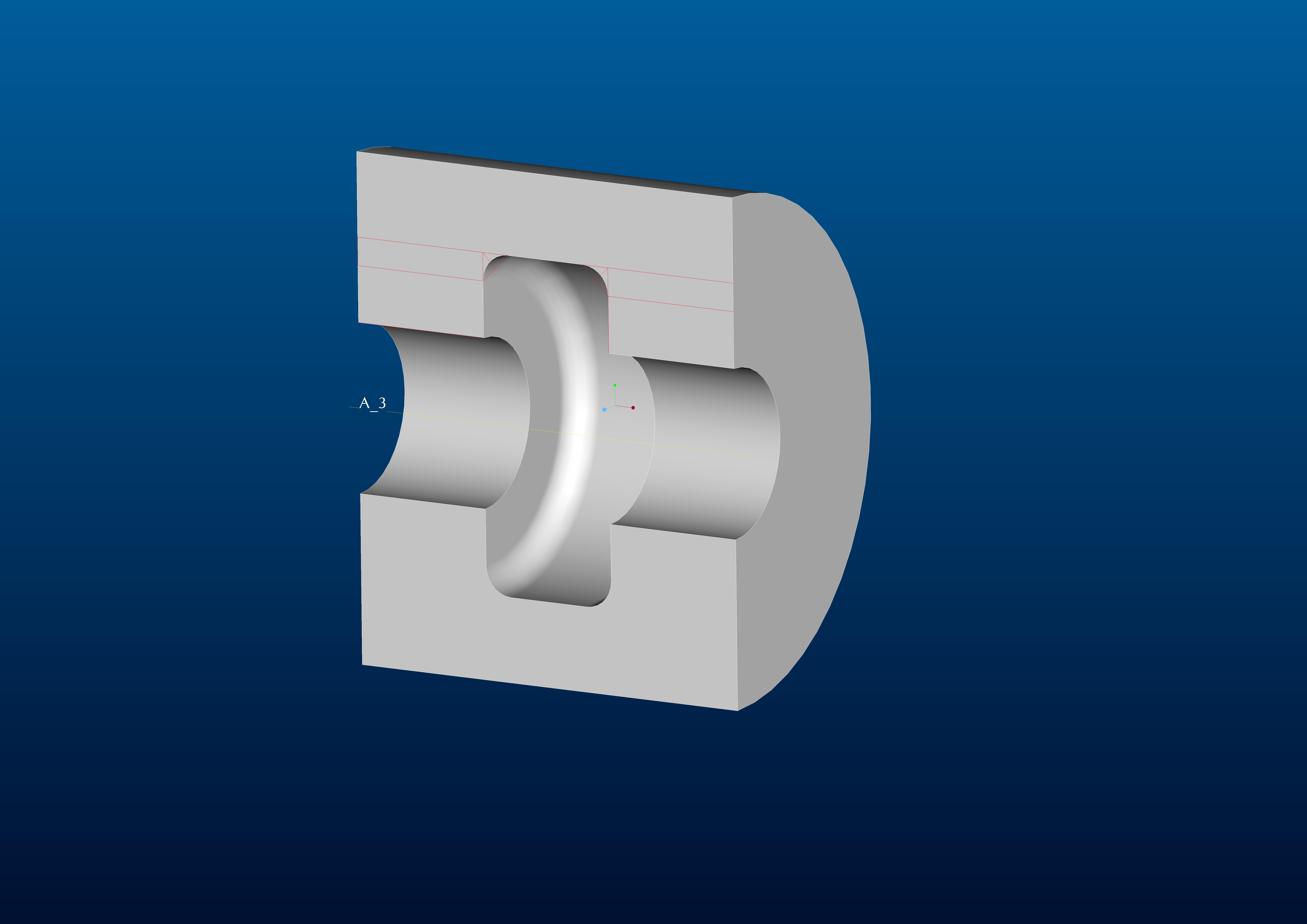

Hallo @lle,
mal eine vielleicht komplett banale Frage... und ich bin mir auch
garnicht sicher ob es wirklich in dieses Forum herein gehört...
Wie erstellt ihr Schnitte mit "dicke Null" wenn ihr einen Körper
(wie im Anhang dargestellt) in Teile zerschneidet um ein "mapped-mesh"
also ein regelmäßiges und schönes Netz zu bekommen?
Was soll die blöde Frage werden jetzt viele sagen, ... ist doch klar,
da mach ich einen Volumsbereich oder Flächenbereich in Mechanica!!!
Das ist mir auch klar,... das mach ich genauso... aber was wenn ich
in ein anderes FEM - Programm (ANSYS) wechsle und mir da keine
Geometrie Aufbereitungsoberfläche (ANSYS-Designmodeler-Modul) zur
Verfügung steht, bzw. ich kein ProMECH zur Verfügung habe???
Außerdem ist es meines Erachtens nach, komfortabler diese Schnitte im
CAD noch zu machen, bevor das Modell mittels Schnittstelle an das FEM
Programm (in diesem Fall ANSYS eben) übergeben wird!?
Konkret also nochmals, gibt es in ProE eine Möglichkeit das Modell
wie eben von mir beschrieben (mit dicke Null) zu schneiden? Egal ob
als Rotationsschnitt oder als Profilschnitt??? Oder anders gesagt,
ich suche nach einer Möglichkeit mit ProE den Flächen und Volums-
bereich KE zu ersetzen!?
Besten Dank und Grüße...
