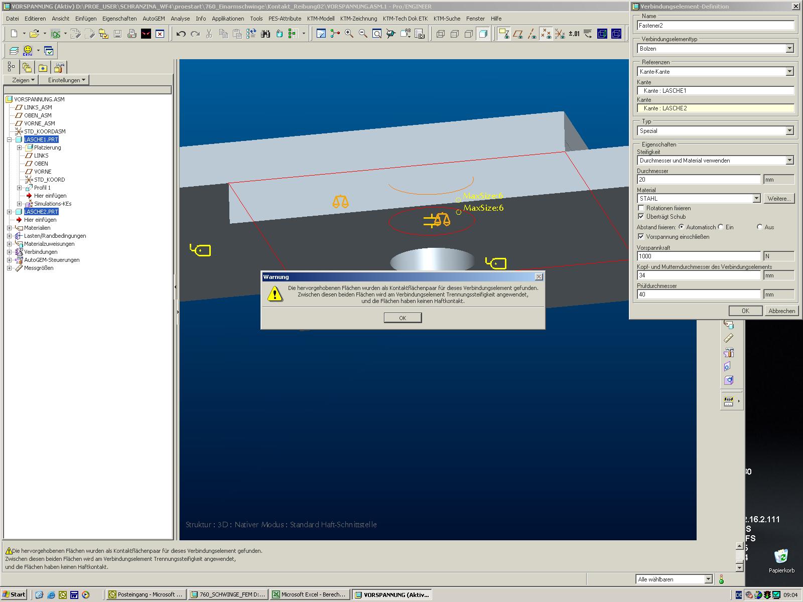

Hallo Zusammen,
ich arbeite seit kurzem mit WF4 und probiere gerade die Schraubenverbindung aus. Dabei bin ich auf diese Meldung gestoßen, mit der ich nicht sehr viel anfangen kann.
Wozu wird eine Trennungssteifigkeit angewendet?Was heißt das?
"...die Flächen haben keinen Haftkontakt." Kann ich dann zwischen den Flächen noch einen Kontakt mit Reibung definieren?
Vielleicht kann mir da jemand einen Tip geben.
Ein Dank im Voraus!

die Meldung interpretiere ich so, dass für die beiden verschraubten Flächen bereits eine Verbindung (Kontakt) definiert worden ist -
Ich bei des Prüfdurchmessers (doppelter Lochd) werden die Flächen
über die Schraubensteifigkeit geklemmt und somit kein Kontakt.
Überhaupt würde ich empfehlen, fürs Testen zunächst mal auf den Kontakt zu verzichten, dann werden zwar alle Kräfte über die Schraube tranferiert, aber ohne Kontakt sind Rechenzeiten deutlich geringer.
Auf diese Warnung wird im Jakel'schen Schrauben-Pdf zwar imho nicht
eingegangen, was nichts daran ändert, dass damit die Funktionsweise
von Schrauben sehr gut erklärt wird. Ob mans weitergeben kann, weiss
ich auch nicht, aber vielleicht liest ja hier ein Kollege mit :-)

Zunächst danke für eure Hilfe. Die Sache war mir dann etwas zu riskant, habe die Schraubenverbindung wie Üblich mittels Balken modelliert.
Wäre aber trotzdem über diese Schrauben-pdf erfreut, falls die irgendwie zu haben ist.
