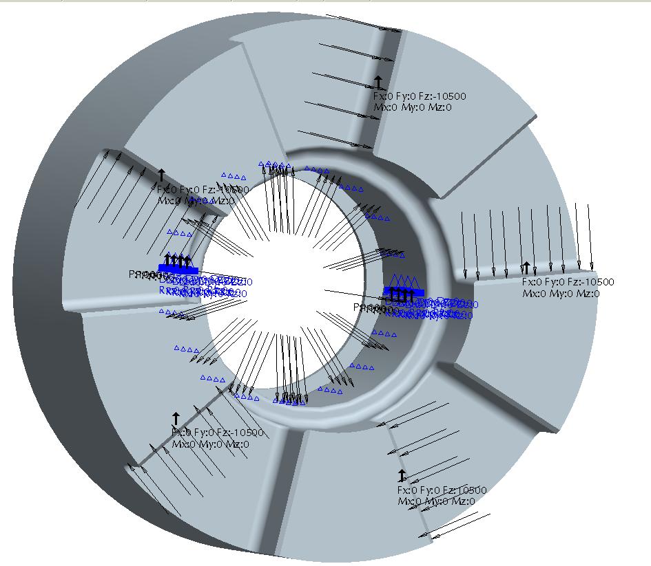

Hallo zusammen.
Ich habe ein Problem bei der FEM Berechnung meiner Klauenkupplung.
Im Bild zu sehen, ist die Nabe der Klauenkupplung. Am Innendurchmesser ist ein Spannsatz vorgesehen, der den Nabenkörper mit einer Welle verbindet.
Dieser Spannsatz ist also zum Einen Lagerungsstelle meines Bauteils, aber auch Krafteinleitungsstelle. Der Spannsatz überträgt eine Flächenpressung aufs Nabeninnere von 130 N/mm² aus.
Zudem kommt noch ein Drehmoment, welches ich als Kräfte auf die Flächen der Klauen zerlegt habe (das war kein Problem).
Das Problem: ProMechanica akzeptiert keine Randbedingungen und Lastsätze auf der gleichen Fläche, obwohl nur diese Situation den realen Fall darstellen würde.
Hat jemand eine Idee wie ich hier vorgehen kann?
Über Ideen und Anregungen wäre ich sehr dankbar.
Gruß Jens

Original erstellt von cagivamito:
Das ist so nicht richtig: Wenn Du einen Druck auf die Innenflächen aufgibst, darfst Du nicht gleichzeitig die Verschiebung in Druckrichtung einfrieren. Das ist nämlich nicht der reale Fall!
Abhilfemöglichkeit: zylindrisches KOS definieren, Druck wie gehabt, Randbedingung der Innenflächen aufs zylindr. KOS und radiale Richtung frei lassen.

Wenn das mit dem zylindrischen Koordinatensystem nicht funktionieren sollte, hätte ich auch noch eine Idee...
Wäre es nicht möglich, die Randbedingung auf die Klauen zu verlegen und das Moment an der Lagerstelle einzuleiten?
So hast du Kräfte und Randbedingungen getrennt. Die Situation ist doch die Selbe, weil Aktio = Reaktio. Oder liege ich da jetzt falsch?

danke für eure Antworten.
Das Prinzip Aktio = Reaktio habe ich mir hier auch schon gedacht. Scheitere allerdings daran, der Innenfläche ein Drehmoment anzutragen.
Suche schon im Forum wie das funktioniert, bekomme es aber nicht hin.
Bisher habe ich mir immer Flächen gebastelt, an denen ich Kräftepaare habe angreifen lassen.
Wieso kann ich nicht einfach die Achse wählen?
LG Jens

erstellt am: 13. Mai. 2008 10:09    Editieren oder löschen Sie diesen Beitrag!  <-- editieren / zitieren -->   Antwort mit Zitat in Fett Antwort mit kursivem Zitat    Unities abgeben: 1 Unity (wenig hilfreich, aber dennoch)2 Unities3 Unities4 Unities5 Unities6 Unities7 Unities8 Unities9 Unities10 Unities Nur für cagivamito 10 Unities + Antwort hilfreich
Das mit dem Moment an der Innenfläche ist eigentlich halb so wild. Einfach im Kräftedefinitions-Fenster die Fläche(n) anwählen, das Koordinatensystem, auf welches du die Kraft beziehst, ggf. ändern und dann unten rechts im Fenster den gewünschten Moment bei x, y oder z eintragen. Der Moment dreht (nach der "rechten Hand"- Regel) um die Achse, bei der du den Wert einträgst, also auf Koordinatensystem und Vorzeichen des Momentes achten!

Danke für die Tipps! Hat mittlerweile geklappt.
