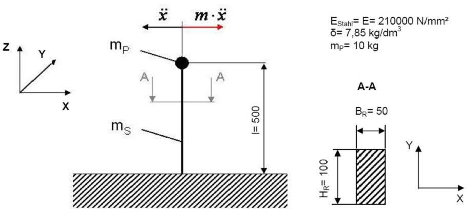

Mein Tipp: baue als Erstes einen Ein-Massen-Schwinger auf. http://ww3.cad.de/foren/ubb/Forum67/HTML/001128.shtml#000018

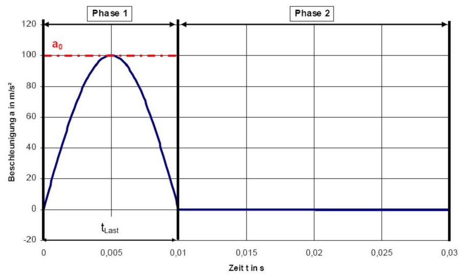

... das ist ja der Hammer. Deine Excel-sheets sehen ja fast aus wie meine in der Diplomarbeit. Jaja, die schöne Diff.-Gleichung, allerdings bin ich ehrlich und habe die Dämpfung außer Acht gelassen.War aber kein Problem, da mich die Antwort nur in den ersten 300ms interessiert hat und die Dämpfungskräfte in dem kurzen Zeitraum keine Relevanz haben.
Aber der Tip ist super. Habe zur Konvergenzbetrachtung im Diplom mit einem 2-Massenschwinger gearbeitet (Bilder im Anhang), den ich vorerst mit einem Sinus-Impuls belastet habe. Anschließend eine Überlagerung mehrerer Impulse (Fourier)...
Werde einfach mal das gleiche Modell in ProE aufbauen und Ergebnisse vergleichen (Analytische liegen ja schon vor). Leider fehlen mir die Kenntnisse zur Vorgehensweise in ProE. Werde mir mal die Hilfe zu Gemüte ziehen und mich rantasten. Allerdings wird das ein paar Tage in Anspruch nehmen, da ich auf der Arbeit dafür keine Zeit habe. Also nur abends. Wenn Du mir helfen möchtest, könntest ja mal dieses Problem in ProE aufbauen und hier zum download bereitstellen. Da spare ich bestimmt immens viel Zeit. Wenn dann noch kleine Erläuterungen (vielleicht als PDF) dabei wären, dann bin ich zu tiefstem Dank verpflichtet.
