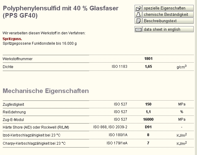

Ich habe eine Frage,
Ich muss ein einfach berechnung durchführen, und vergleichen mit Experiment.
Nur habe ich ein Problem, um dem Material zu definieren.
Es handelt sich um Fortron PPS 1140L4 (polyphenylene Sulfide mit 40% Glasfaser).
Ich kriege kein E-Modul, und ich glaube es ist ein transversal isotrop Material.
Wenn es stimmt, habe ich keine Ahnung über E11, E22(=E33), usw.
Hat jemandem schon mit diesem Material gearbeitet?

Hallo pmax,
anbei die mechanischen Kennwerte zu PPS-GF40 mit Vorschlägen:
- die Querkontraktionszahl könnte man mit 0,3 annehmen, isotropes Material (keine bestimmte Faserausrichtung angenommen)
- keinen Sekantenmodul suchen, der Werkstoff hat keine Reserven
- keine Vergleichsspannung auswerten, sondern die Zugspannungen
- Sicherheitsfaktor gegen Bruch mindestens 3, die Teile zerbrechen schon beim Hinfallen
viel Erfolg
Paul

Habe ich zwischen dem bei Ticona's website gesucht, und habe ich ein Doku gefunden.
In dem steht, Poisson's Zhal zwischen 0.35-0.38, und sie reden über anisotropie.
Für Biegung-E-Modul, gibt es ein Ratio von 60% zwischen Quer-Richtung und Fluss-Richtung.
Muss man dem also nicht also isotrop nehmen, oder?

Hi pmax,
stelle das Modell ins Forum, wenn möglich.
Die Problematik der anisotropen Materialeigenschaften ist nicht einfach. Laminate sind definitiv orthotrop, aber technische Spritzgussteile i. A. nicht.
Gruss Paul

Hallo pmax,
überprüfe das Modell: ist die Pro/E-Geometrie exakt wie im Versuch?
1) An der kritischen Stelle , wo sich die Wandstärke schroff ändert (was spritzgusstechnisch so gar nicht funktioniert), gibt es Verzug, die Eigenspannungen werden dort wahrscheinlich nicht so schnell abgebaut (das Material relaxiert kaum).
2) Temperatureinfluss?
3) Mechanica rechnet nur bis ca. 0,8% Dehnung vernünftig (s. Anhang).
4) Streng genommen sind die Materialeigenschaften irgendwie anisotrop, aber wie soll man das simulieren, vielleicht das Modell stückeln (je nach Fließrichtung) und unterschiedliche orthotrope Materialeigenschaften definieren?
Gruss Paul

Hallo pmax,
ich habe die höheren E-Module in angenommener Fließrichtung definiert, d. h. quer zur Fließrichtung wäre das Teil "weicher".
Das sind aber doch nur Annahmen, die Realität sollte man messen.
Ist das überhaupt ein Spritzteil, was ist nun mit dem Querschnittsübergang im Radius?
