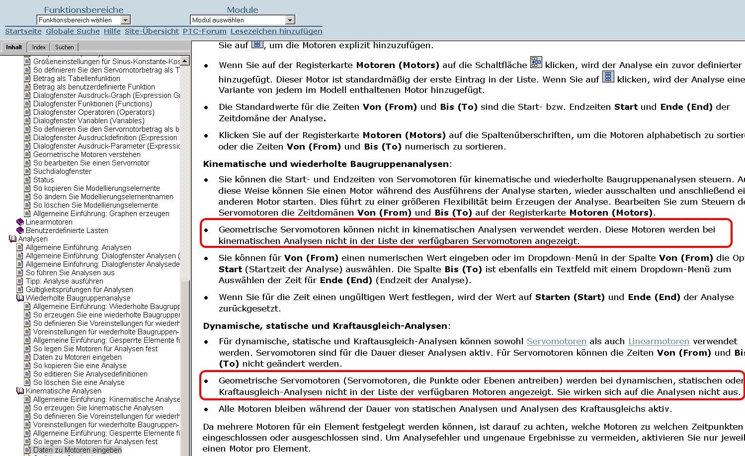

das geht leider nicht.
Bei Bewegungen, die durch einen translatorischen Antrieb angetrieben werden, können keine Geschwindigkeiten und Beschleunigungswerte als Meßergebnisse ermittelt werden. Das geht erst mit einer kinematischen Analyse, doch dafür können die translatorischen Servomotoren nicht verwendet werden.
Ich finde dies momentan ein großer Schwachpunkt vom MDX/MDO-Modul, könnte man ja öfters brauchen.

@Peddersen:
Das heißt also ich kann nur Geschwindigkeiten ermitteln wenn ich eine Kinematische Analyse durchführe?
Aber dort kann ich die definierten Servomotoren für die Linearachse nicht auswählen?

Hallo Peddersen,
du machst mich neugierig. Ist das tatsächlich eine Kinematische Analyse oder nur Wiederholte Baugruppe (wo Geschwindigkeit oder Beschleunigung als Meßergebnis nicht gehen)?
Wie hast du den Motor definiert? Wenn ich doch einen translatorische Antrieb will, muß man doch einen geometrischen Motor (mit Ebenen und/oder Punkten) definieren. Doch diese lassen sich ja nicht in eine kinematische Analyse einbinden, oder?
Mach ich da was falsch? Würde mich ja freuen, wenn es einen vernünftigen Weg geben würde.

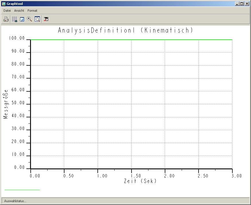

Original erstellt von michaeln:
...Wie hast du den Motor definiert? Wenn ich doch einen translatorische Antrieb will, muß man doch einen geometrischen Motor (mit Ebenen und/oder Punkten) definieren. Doch diese lassen sich ja nicht in eine kinematische Analyse einbinden, oder?
Michael
na, halt keinen geometrischen Motor sondern eine Bewegungsachse verwenden.
Bei planarere Verbindungsdefinition kann man diese als Bewegungsachse für eine translatorische Bewegung definieren.

Hallo Peddersen,
vielen Dank für den Tip. Da bin ich leider nie drauf gekommen.
Ich hatte dazu sogar mal einen Call bei der Hotline, doch da ist nichts Vernünftiges herausgekommen. Da sieht man mal, was das CAD.de-Forum wert ist.
Das gibt natürlich 10Ü's (wäre mir eigentlich auch mehr wert).
