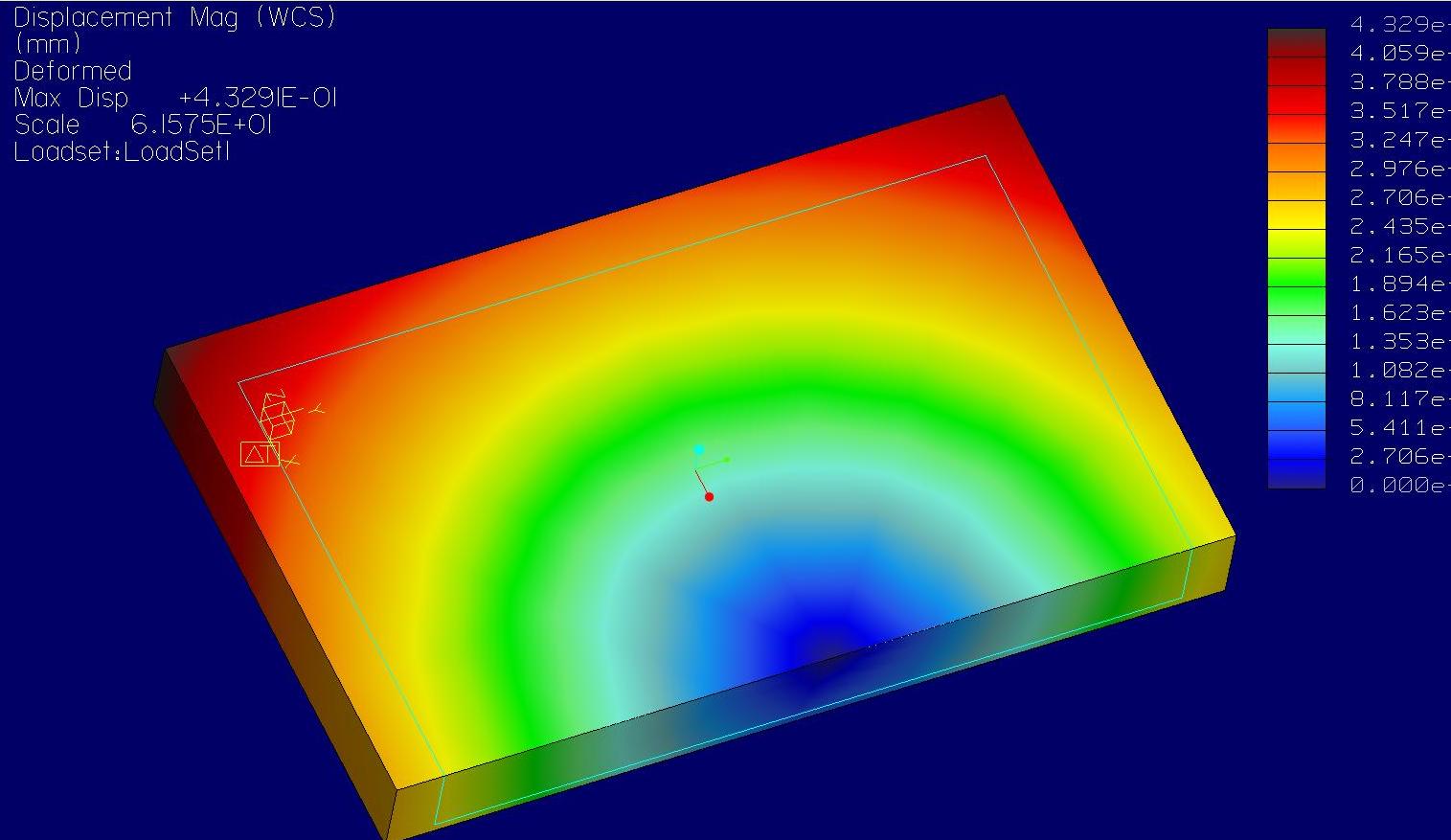

ich fange gerade an, mich mit Temperatursimulationen zu beschäftigen. Hierbei möchte ich einfach(?) die Wärmedehnung eines relativ flachen Teiles ausrechnen lassen. Nach meinem Verständnis müßte er mir die Verformung aufgrund der Temperaturerhöhung ausgehend vom Masseschwerpunkt des Teiles anzeigen, oder? Angezeigt wird die Verformung aber vom Rand aus, siehe Bild. Wie kann ich Mechanica beibringen, die Wärmedehnung vom Masseschwerpunkt aus zu rechen? Vielen Dank!

Vielen Dank für die Antwort. Ich denke, das habe ich versucht. Ich habe die Massenmittelpunktberechnung als KE (Punkt) gespeichert und diesen in Mechanica als Lager verwendet. Wenn ich die Berechnung starte, erhalte ich den Fehler, dass der Punkt kein Bestandteil des Modells, bzw. des Netzes, ist.

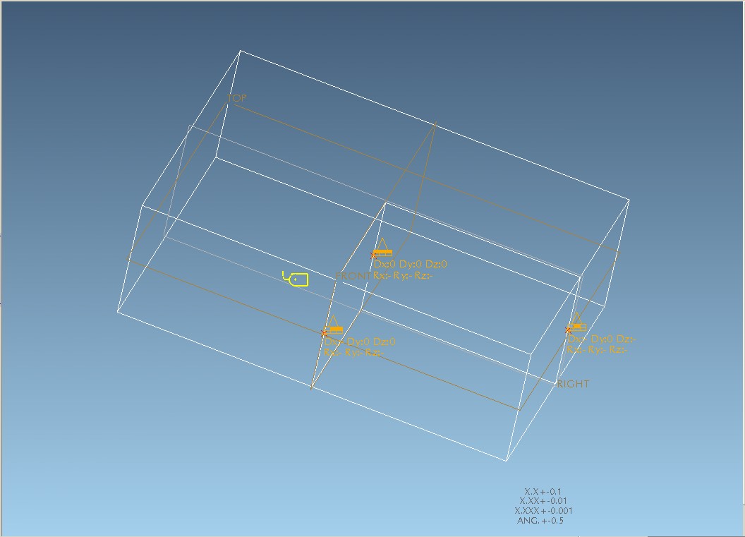

MMP???? Ich habe mal ein Bild meiner sehr anspruchsvollen ;-) Übungsdatei rangehängt. Es handelt sich um einen Block, dessen Temperatur von 20 auf 45 °C erhöht wird. Festhalten möchte ich den Block über einen Punkt, welche ungefähr mittig im Modell sitzt. Bei späteren Modellen im Schwerpunkt.

Was Du vor hast kann nicht gehen! Volumenelemente besitzen keine Drehfreiheitsgrade. Deshalb kann sich Deine Platte um alle drei Achsen drehen und ist demzufolge unzureichend eingespannt. Bitte einfach nur statisch bestimmt lagern. Weshalb soll sich denn Deine Platte unbedingt vom MMP aus dehnen? Das Ergebnis ändert sich doch nicht, wenn Du andere Punkte festhälst.

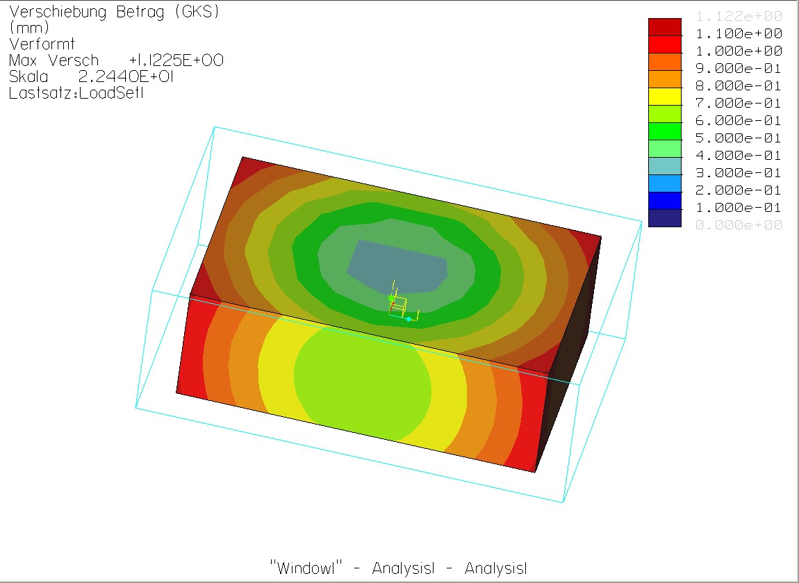

Das stimmt schon, mir geht es um die Darstellung des Ergebnisses. Wenn ich an einem bestimmten Punkt, z.B. an der rechten Seite des Blockes festhalte, bewegt er sich bei der Ausdehnung scheinbar nach links. Das möchte ich verhindern, indem ich ihn an seinem MMP packe und er sich von dort aus dehnt.

Warum  einfach, wenn es auch kompliziert geht? Wie gesagt, im MMP alle drei Verschiebungsfreiheitsgrade festhalten, dann weitere zwei Punkte auf einer Ebene durch den MMP und auf den Aussenflächen des Körpers die restlichen drei Freiheitsgrade festhalten. In den angehängten Bildern findest Du das Modell mit lagerung sowie das gewünschte Ergebnis. Wenn Du allerdings schon mit der Aussage "Statisch bestimmte Lagerung" Probleme hast, solltest Du Dir nochmal Mechanik 1 bis 3 zu Gemüte führen.  Sonst produziertst Du mit Mechanica nur Hausnummern und bunte Bilder. Das geht auch einfacher, z.B. mit Designer.

Vielen Dank für die Nachhilfe. Ich weiß, ich sollte meine Hefter nochmal rauskramen wenn ich sowas mache. Aber wie das nunmal so ist, auf Arbeit keine Zeit und zuhause zwei kleine Bengel. Jetzt scheint die Rechnung zu laufen, also erstmal vielen Dank.
