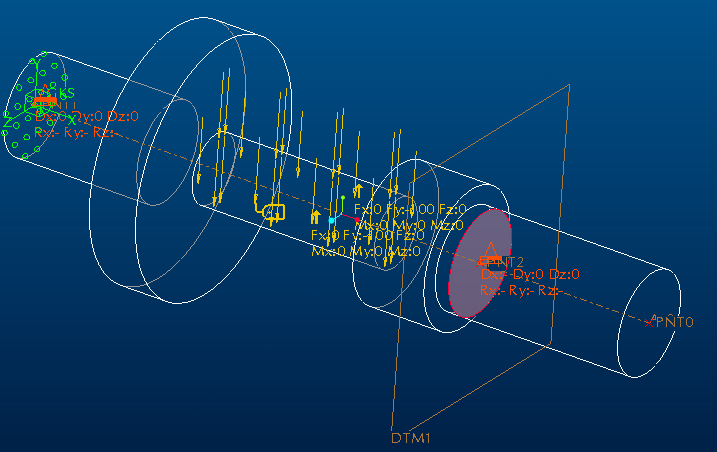

Hallo Zusammen,
ich habe ein Problem in Structure. Ich habe einen Punkt erzeugt als Schnittpunkt zwischen einer Achse und einer Ebene, so daß der Punbkt mitten im Modell liegt. Diesen Punkt nutze als Ansatzpunkt für ein Lager. bei der Analyse meckert das Programm, daß dieser Punkt nicht Teil des zu berechnenden Körpers ist? Was mache ich falsch, kann ich solche erzeugten Punkten nicht nutzen? Verwende ich die Spitze einer Bohrung innerhalb dieses Körpers, läßt sich die Analyse durchführen. Bitte um Hilfe.

hallo zwergriese,
du kannst das problem umgehen, indem du die ebene die du für die definition des punktes genutzt hast, dazu verwendest einen volumenbereich zu definieren. im modell ensteht dann dort wo die ebene ist eine fläche. (siehe bild) und diese fläche kannst du dann in verbindung mit der achse für die definition des punktes nutzen. der ist dann sozusagen teil deines modells und die rechnung läuft problemlos durch.
grüße
nico
