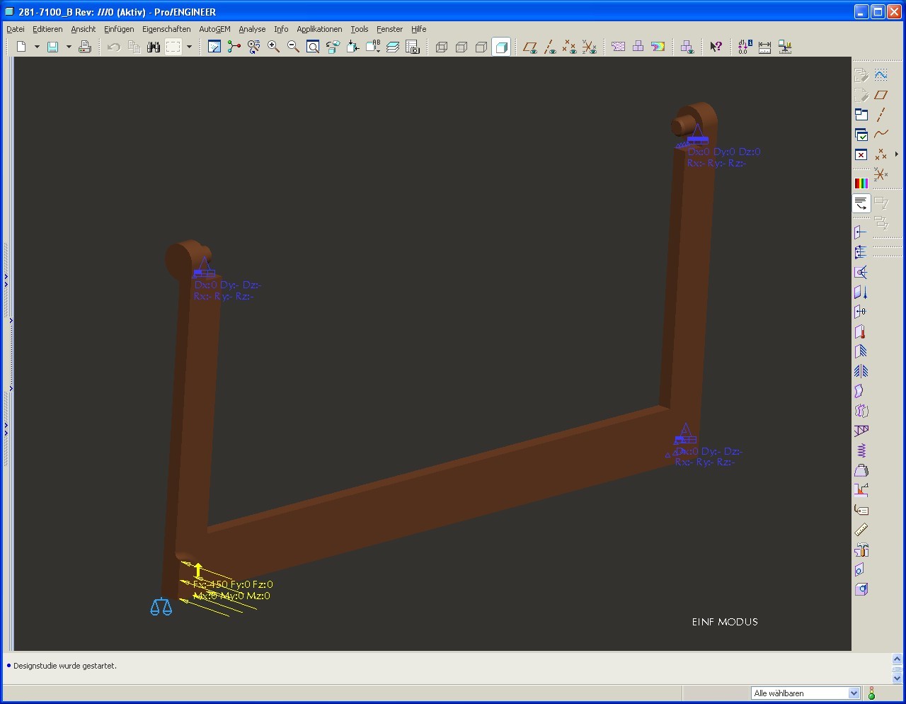

ich möchte das Bauteil auf anhändem Bild an den Bolzen "weich" aufhängen, d.h. das Bauteil kann sich hier noch ca. 0.2 bis 0.5 mm bewegen. Ein zusätliches Festlager soll auf der Ecke des Bügels plaziert werden, auch hier nur drücken; "Abheben" möglich. Die Kraft soll dann auf die andere Ecke des Bügels wirken.
Fragen insbesondere:
- Wie bekomme ich hier "drehbare" Lagerung hin, die ggf. auch noch seitlich "aufbiegen" kann, also die Achse weicht aus ihrer ursprünglichen linearen Lage aus
- Wie gestalte ich am einfachsten das mögliche Abheben, einer Fläche?
- Falls die Lösung in Richtung Baugruppe/Kontakt geht, welchen Kontakt muss ich nehmen? Habe hier schon probiert, bin aber zu keiner annehmbaren Lösung gekommen)
Beiträge zum Thema "Abheben" mit Baugruppe und Kontakt habe ich gelesen, aber nicht >>kapiert<< ....
Danke und Gruß
Georg

Hallo Georg,
wenn Abheben Modelliert werden soll, bleibt nur eine Kontaktanalyse oder iterartives vorgehen, so dass Du die Auflagerfläche so wählst, dass nur druck Auftritt. Wenn Dich die Spannungsverteilung in der Auflagerstelloe nicht interessiert, kannst Du sie auch drehbar lagern, indem Du einen Punkt ungefähr in der Mitte der Auflagerfläche wählst, den mit einer starren Verbindung an die Fläche ankoppelst und diesen Punkt drehbar lagerst. Das ist aber nur eine grobe Idealisierung, und  die Ergebnisse hängen von der Lage des Punktes ab. In der Mitte ist erstmal eine Abschätzung, vielleicht ist es aber auch besser den punkt an den Rand der angenommenen auflagefläche zu legen. Das muss man halt schauen. Am sichersten ist eine Kontaktanalyse. So schwer ist das auch nicht, rechnet nur lange, da der Kontaktalgorithmus von Pro/M nicht der beste ist.
