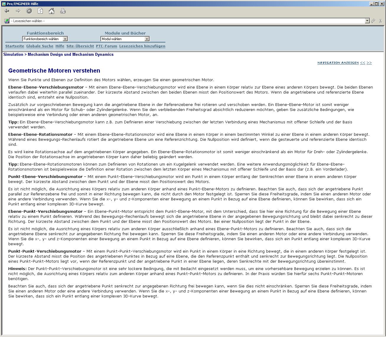

Hallo Forum,
ich hoffe mir kann jemand helfen. Ich möchte ein Bauteil sagen wir einen Würfel auf einer Platte Veschieben. Beim einbau habe ich schon darauf geachtet das ich auf Verbinden gehe Schubgelenk. Dann kan ich mit der Verschiebe Fkt. mein Bauteil einwandfrei verschieben.Ich wechsel dann in den Mechanismus Modus dort lege ich einen Linearmotor an welcher an einer Fläche des Würfels angreift und wähle danach eine parallele Fläche an der Platte. Danach Analysedef. -> ausführen und dann will ich das mit play simulieren. Aber nichts bewegt sich irgendwohin. Was mache ich falsch?

Bei der def. des Antriebs musst Du die Verbindung d.h. Dein Schubgelenk wählen.

Ich muss mich korrigieren.
Du kannst auch in der von Dir beschriebenen Weise vorgehen.
Ich habe es noch nie so gemacht und würde es auch vermeiden. Ein Blich in die Online-Hilfe zeigt warum. Es macht die Sache unnötig kompliziert. Für komplexere Dinge mag es sinnvoll sein, nicht jedoch für eine einfache Bewegung.

Ich denke du solltest auch den Servomotor genauer definieren
Indiesem Fall schlage ich die Rampefunktion vor (einfach eine lineare Funktion)
Für die Simulation brauchst du eben den Servomotor exakt.
