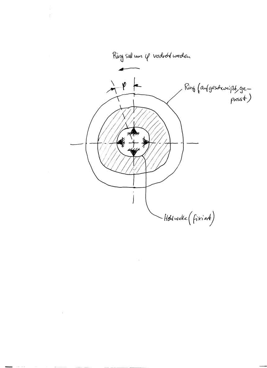

Kann ich nur über die Angabe eines Verdrehwinkels die daraus im Bauteil entstehenden Spannungen eines zylindrischen Körpers berechnen lassen, wenn ja auf welche Weise?
Ich weiß, dass über Randbedingungen und ein kart.KS die Angabe eines Winkels (Rotation) einstellbar ist.
In der Modalanalyse sind die Verformungen und Spannungen einheitslos, daher wohl unbrauchbar.Bei einer statischen Analyse muss immer eine Last angegeben werden...
Eine Prinzipskizze hänge ich an.
Also die Hohlwelle ist "fixed", auf alle Freiheitsgrade bezogen. Der Ring (oder Zahnrad), welcher mit der Welle verschweißt oder aufgeschrumpft ist, soll um den Winkel Phi verdreht werden. Daher ergeben sich im Bauteil Spannungen und diese will ich berechnen lassen.
Wie muss ich vorgehen um korrekte Resultate zu bekommen?
Vielen Dank schon mal im Voraus!!!

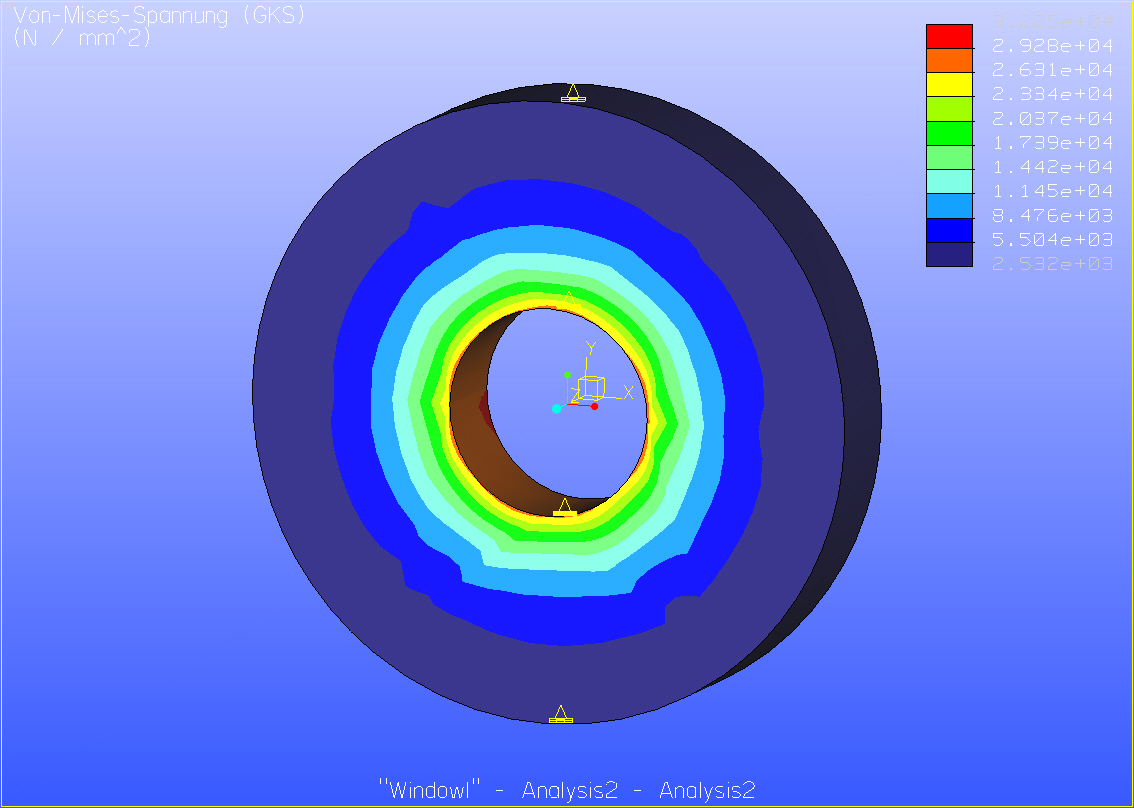

hi micha,
das ist ganz einfach.
du definierst ein zylindrisches kos.
dann kannst du die außenfläche anklicken und eine beliebige verdrehung eingeben. die innenfläche kannst du fixieren.
abbildung zeigt das ergebnis eines beispielmodells.
noch ein kleiner hinweis für die etwas erfahrenen user:
die option sim_pp_scale_loadset musste ich auskommentieren, da mir der postprozessor sonst immer bei dieser weggesteuerten rechnung abgeschmiert ist.
grüße
nico

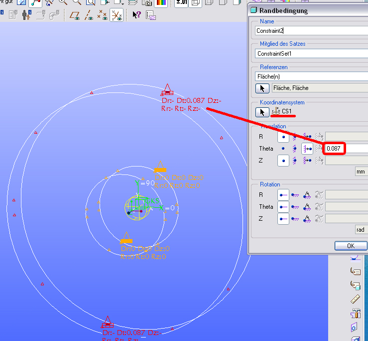

Hi Nico und Hypersonic,
vielen Dank für eure Bemühung und rasche Antwort.
@Nico: (mit welcher Analyse?)
Das zyl.KS hab ich schon definiert, auf mein standard KS des Teils. Die z-Achse liegt in Längsrichtung der Zylinderachse. Jetzt kommt ein "aber",
wenn ich ein zyl. KS hab und einen Verdrehwinkel als Randbedingung einer Fläche eingeben will,dh. Freiheitsgrad Rotation, dann bringt Proe ne Fehlermeldung.
In ihr steht geschrieben: "Mechanica lässt keine vorgegebenen Rotationen in Bezug auf nicht-kartesische KS auf Flächen/Seitenflächen oder Punkten zu!". Also kann ich den Verdrehwinkel nur über ein kartesisches KS angeben?!
Nach deinem Bsp.-Bild hast du bis auf y-Translation alle Freiheitsgrade "frei" gelassen???Wo ist da der Verdreheffekt?Ich dachte man muss nen Rotationswinkel eingeben? Ich vergleich meine Einspannungen immer mit der Animation+Verformung in der Modalanalyse, damit ich seh ob meine Randbedingungen richtig umgesetzt werden...

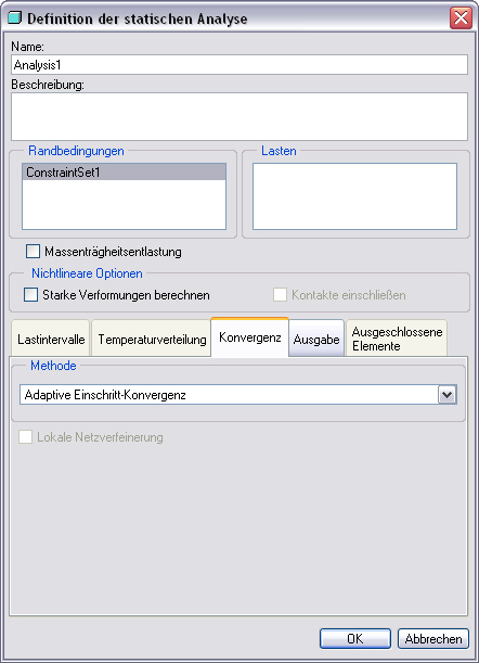

Ich hab es dann mit nem kartesischen KS versucht und dann eine Modalanalyse gestartet, weil bekanntlich eine statische nicht funktioniert, da ich keinen Loadset hab.
Wäre das prinzipiell so richtig, ich mein die Analyse über eine modale berechnen zu lassen oder ganz anders?

Hallo micha1979,
Rotationen beziehen sich nicht auf die Volumenelemente, da keine vorhanden. Rotationen hast Du nur bei Schalen, Balken, Massenpunkten etc. Die zu definierende Richtung ist Tetta im zylindrischen Koordinatensystem. Z ist Z geblieben, und anstatt von X und Y hast Du R und Tetta=>Verdrehung.

hi micha,
wie paul es schon sagte, du gibst die verdrehung nicht über rotation auf, da volumenelemente keine rotatorischen freiheitsgrade haben.
habe mal ein bild angehängt. das müsste dir helfen die randbedingungen zu definieren. nicht vergessen den verdrehwinkel ins bogenmaß umzurechnen.
du führst dann natürlich eine statische berechnung ohne loadset durch... also eine reine weggesteuerte rechnung (siehe bild).
ich hoffe du kommst jetzt der lösung deines problems ein stückchen näher.
